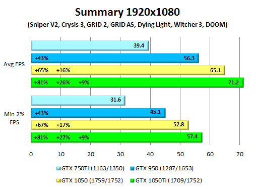

Annak érdekében, hogy reális, homogén képet kapjunk a VGA-k tudásáról, az F1 2013 és a Borderlands TPS kimaradt az összegzésből. Maradt 7 játék, az elmúlt 4 évben viszonylag egyenletesen elosztva:
Miután a teszt során nem láttunk drámai ingadozásokat (talán a Dying Light VS 750Ti meccs eredményét leszámítva), az összegzésben sincsenek nagy meglepetések. Az 1050Ti végül 81%-kal előzi meg a 750Ti-t (a Dying Light nélkül 76% lenne az előny), a 950-es és az 1050 között pedig 16-17% a különbség. A Pascal-háziverseny is 10% alatti végeredményt hozott, sokkal inkább összhangban a parametrikus becsléssel, mint az első globális tesztek eredményével.

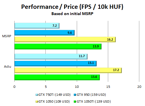

Teljesítmény / ár
Míg értelemszerűen a vásárlóközönség elsősorban teljesítménybeli növekedést vár egy újabb generációtól, a különféle kategóriák pozícionálásának folyamatos kavarása miatt pontosabb képet kapunk, ha a kártyáknak nem csak a sebességét, hanem az árát is belevesszük az elemzésbe. A következő grafikon a teljesítmény / ár mutatót vázolja fel, mind a kártyák eredeti MSRP-je, mind a 2016. novemberi fogyasztói ára (Actu) szerint:
Amint tekintetbe vesszük, hogy melyik kártya milyen áron kezdett, mindjárt több értelmet nyer a generációváltás fogalma. A 750Ti és az 1050Ti között a javulás majdnem kétszeres, az 1050 pedig közel 70%-ot ver a 950-re. Az első összehasonlítás a VRAM duplázódása miatt korrekt, a második viszont nem teljesen, mert az 1050 memória terén nem lépett előre a 950-hez képest - erre még visszatérünk.
A jelenlegi árakkal készült szekciót tessék fenntartásokkal kezelni, mert egy pillanatnyi állapotot mutat, ami az 1050-es mérések idején volt igaz - a cikk írásakor már más a helyzet, és a megjelenésekor várhatóan ismét más lesz. Ebből a pillanatképből az látszik, hogy az alsó kategóriában messze az 1050 a legjobb nVidiás vétel - amennyiben a 2GB memória elégséges. Ha nem, akkor pedig ott az 1050Ti, ami még mindig valamivel a 950 előtt áll, és a több memóriával jelentősen "jövőállóbb".

Jelentősen egyszerűbb és egyértelműbb a helyzet a nagyobbik ugrás terén, ezért kezdjük itt az értékelést. A 750Ti anno az első olyan DX11-es VGA volt, ami az alacsony fogyasztást az emészthető teljesítménnyel kombinálta, és a 2.5 évvel később megjelent 1050Ti nyílegyenesen viszi tovább ezt a vonalat. A két kártya fogyasztása azonos, a memória mennyisége megduplázódott (ezt én személy szerint reálisabbnak / értelmesebbnek tartom, mint generációnként duplázni), a sebesség pedig mintegy 80%-kal nőtt. Ez egy kicsit alacsonynak tűnhet a két generáció tükrében, viszont ha belekalkuláljuk, hogy az 1050Ti nyitóára 10 dollárral alacsonyabb, akkor azt kapjuk, hogy teljesítmény / ár tekintetében 93%-kal vagyunk előrébb, ami már elfogadható. Egy generációra vetítve ez a javulás 39%.
Egygenerációváltás - GTX 1050 vs GTX 950
Komplikáltabb a helyzet a két sima 50-es kártya esetében, mert ők ketten igazából csak a nevükben hasonlítanak - a 950 egy tierrel nagyobb chipre épül, több a fogyasztása, magasabb szinten van a generáción belüli teljesítmény-rangsorban, és ár tekintetében is más kategóriába esik, mint az 1050. A 69%-ot javuló teljesítmény / ár mutató viszont azért félrevezető, mert a két kártyán azonos mennyiségű memória van. Végezzünk ezért egy gondolatkísérletet - tételezzük fel, hogy az nVidia szállít egy 1050 variánst 3GB VRAM-mal, és az eddigi árazások alapján ezt helyezzük el a 119 USD-s árszinten. Ezzel a módszerrel azt kapjuk, hogy ár / teljesítmény terén 55%-ot léptünk előre a 950-hez képest, ami még mindig egészen jó eredmény.

Nézzük meg végül, mennyit ér a Ti kiterjesztés, azaz mit nyújt a drágábbik 1050-es a 30 dolláros felárért cserébe. A tesztben átlagosan 9%-kal teljesített jobban a Ti, és azt sem lehet mondani, hogy a régebbi játékok jelentősen visszahúzták, mert a teszt legújabb játékában, a DOOM-ban pontosan ezt az előnyt hozta. Azonos órajelek mellett az elméletileg elérhető legnagyobb differencia 20% volna, de egyrészt irreális elvárás, hogy a 20%-kal több ALU teljesen ki tudja futni magát (nem véletlen ilyen erős ROP-ban a teljes nVidia line-up már a Maxwell v2-től kezdve), másrészt az órajelek nem is egyformák - az 1050-es specifikáció szerint gyorsabb. A teszt ezt igazolja is, a kisebbik kártya kb. 5%-kal magasabb átlagos MHz-ekkel operál, és ez rögtön kb. 4%-kal redukálja a hátrányát. Ezért az egyszerűbb kivitelű modellek esetében reálisnak tűnik a 10% körüli differencia, míg a drágább hűtéssel és kiegészítő tápcsatlakozóval ellátott modellek várhatóan közelebb lesznek egymáshoz órajelben, ezért itt 12-15% is lehet a Ti előnye. Több már csak akkor, ha a Ti kifejezetten magasabb órajeleken fut (amit pl. a teszt célokra kiküldött kártyák megfelelő válogatásával meg lehet valósítani), vagy az 1050-es kifogy a VRAM-ból - erre több példát is láttunk a tesztekben, leginkább ennek köszönhető a több helyen is látott 20% eltérés.
