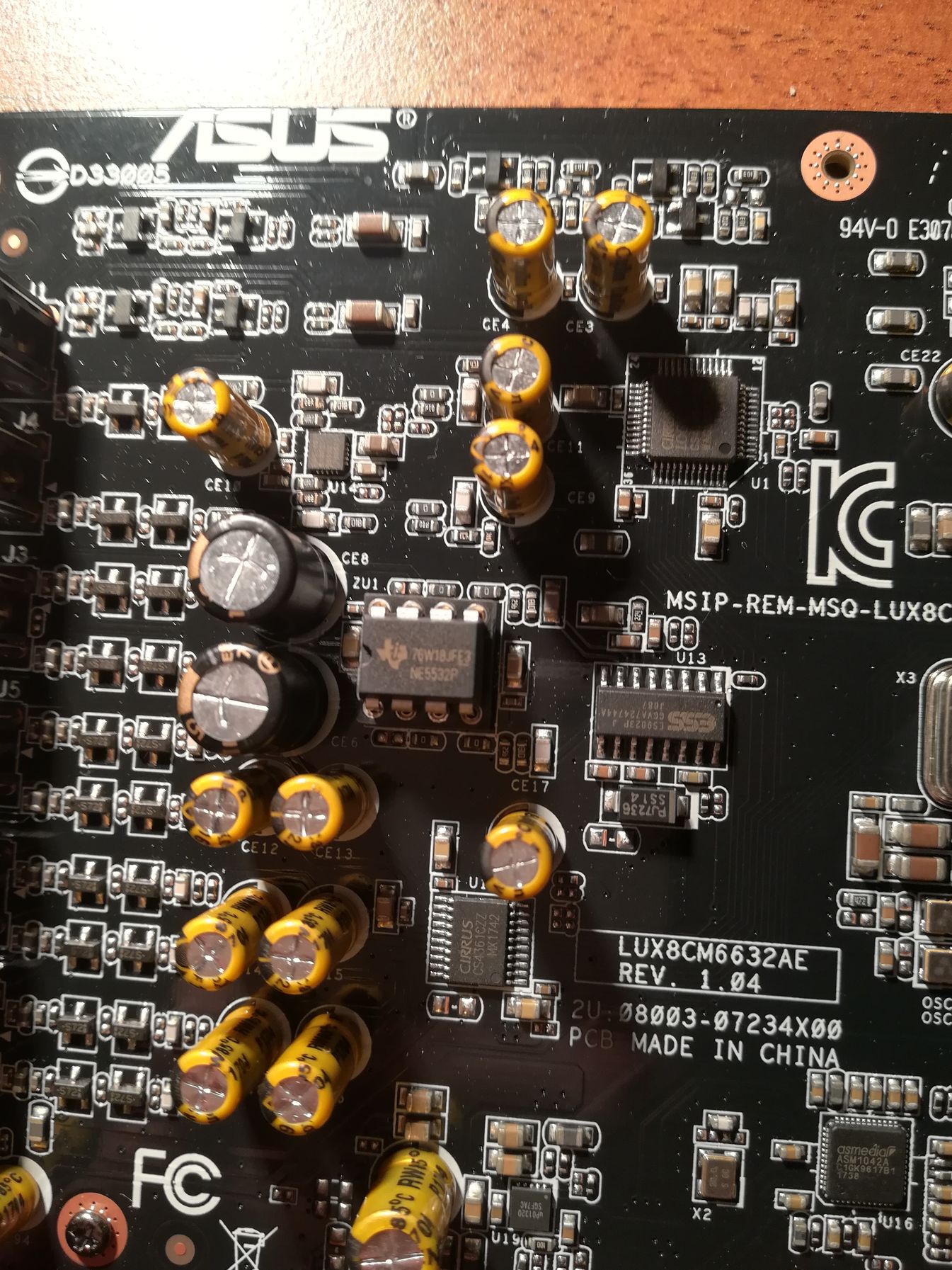

Elindítottam a zenét és láss csodát, rögtön más volt, mint az alaplapi, de még mindig messze volt attól, amit korábban tapasztaltam. Korábban nem volt külön kiemelve a magyar oldalakon, meg amikor betettem a kártyát, akkor sem figyeltem fel rá, de hála istennek van még egy extrája. Cserélhető a műveleti erősítő! Abban a pillanatban tudtam, hogy mi a gond, mert korábban volt DSX kártyám és tudom, hogy kb. 100 forintos cucc volt benne, ami arra jó, hogy épphogy jobb legyen, mint az alaplapi, de többre nem. Felmentem a kedvenc kis rendelős oldalamra, ahol megláttam, hogy van bőven a kiszemelt utódból, az OPA2604-ből, amiről már páran biztos olvastatok. Pontosan tudtam, mit művel ez a kis ketyere, mert korábban volt ilyen a DSX-emben és tudom, hogy a D1-gyel azonos hangot (mélyben jobbat) tudott produkálni, de a kártya többi része nem volt olyan minőségi, mint a D1-nek. Berendeltem, vártam kb. három hetet és megérkezett.
A kártyát gyorsan kikaptam és elkezdtem kiemelni belőle a benne lévő, jól belepasszintott NE5532P erősítőt, ami a 200 forintos kategória (lehet, hogy a DSX-ben is ilyen van alapból) és beletettem az 1800 forintos kategóriát.
A különbség óriási, fantasztikus. Visszatértek a hangok. Tiszta lett, jól elválasztható lett minden tartomány, egyszerűen olyan váltás, amit mindenképpen meg kell tenni ennél a kártyánál. Azt mondjuk nem tudom megérteni, hogy egy átlagosan 16 ezer forintba kerülő kártyánál miért kell beletenni egy 200 forintos csipet, amivel tökéletesen el lehet rontani azt a remekművet, amit az ASUS kiadott a kezéből, de a lehetőség legalább meg van arra, hogy kicseréld. Nem kell hozzá nagy tudás, csak egy kis precíziós csavarhúzó, amivel elkezded kitolni a helyéről és beleteszed az újat és megy!
