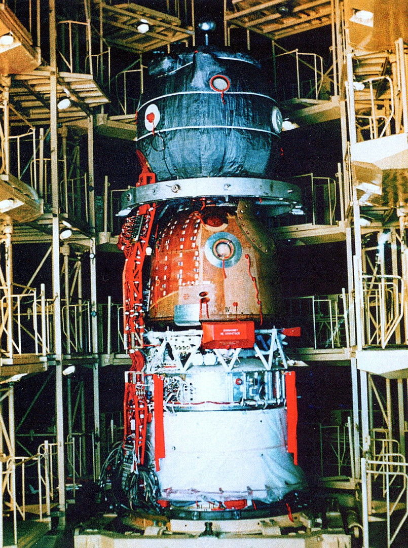

Egy Szojuz 7K-OK (a Szojuz-10) végső szerelése
Ha esetleg a kedves olvasó jó memóriája révén emlékszik rá, akkor feltűnhet, hogy itt valami nem stimmel, hiszen az űrállomások ellátására a "civil" felügyeletű 7K-OKSz (vagy néha 7KT-OSz) jelöléssel illetett, átalakított 7K-OK űrhajókat szánták. Nos igen, a belső hatalmi harcok már ilyenek, az akkor Vaszilij Misin által irányított CKBEM gyakorlatilag házon belül két Szojuz űrállomás-ellátó változatot fejlesztett, egyet a "civil" irányítású programhoz (ez volt a 7K-OKSz) és egyet a katonai irányítású programhoz (7K-SzT). A katonai programhoz márpedig más rádiók tartoztak (más frekvenciákat használtak szinte mindenhez), sőt, más számítógép – mivel az Almaz program a digitális Argon számítógépekre támaszkodott, ezért Argon került a katonai Szojuzba is.

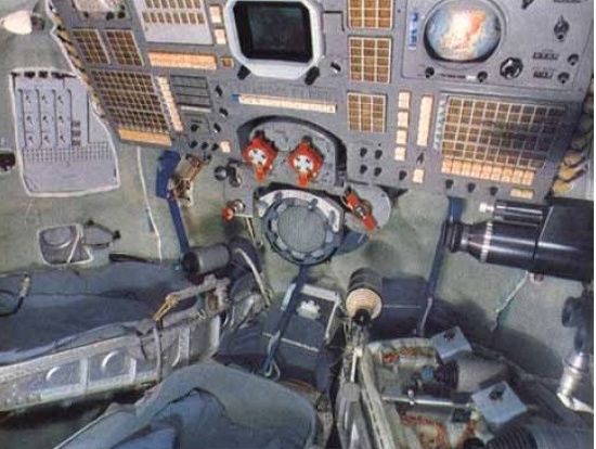

A digitális "Neptun" kezelőpanel, amelyet a Szojuz T-ben használtak
A másik újítás az Argon-16 számítógép, amelyet a műszaki modulban, egy túlnyomásos rekeszben helyeztek el. Az Argon-család az 1960-as években indult, elsősorban repülőgépekben és mobil katonai központokban való használatra szánták, mégpedig az akkor újdonságnak minősülő nyomtatott áramköri lapkákra épülő megoldással – már egy szóval említésre került, még Vlagyimir Cselomej építette erre az Almaz űrállomás fedélzeti rendszereit, csakhogy az Argon késlekedése (is) visszavetette az ő űrállomás-programját. Az Argon-16 egy tripla-redundáns rendszer volt, három azonos egységet tartalmazott, ennek megfelelően 3 x 2 kbyte RAM-mal és 3 x 16 kbyte ROM-mal rendelkezett. A bemeneti egységek analóg-digitális átalakítókat takart (rádiójelek), a jelfogadáshoz 72 bemenettel (egyszerűbben: ennyi kapcsoló állást képes fogadni) illetve 65 kimeneti jellel (egyszerűbben: ennyi visszajelző lámpa és kijelző), de rendelkezett szalagos adattárolóval és nyomtató-kimenettel is. Az Argon-16 megtalálható volt az Almaz OPSz űrállomásokon, ahol teljesen jól szerepeltek, és természetesen a most említett Szojuzokon (és így a Progressz teherhajókon) valamint később a Szaljut-7 fedélzetén, majd aztán a Mir űrállomáson is helyet kaptak.

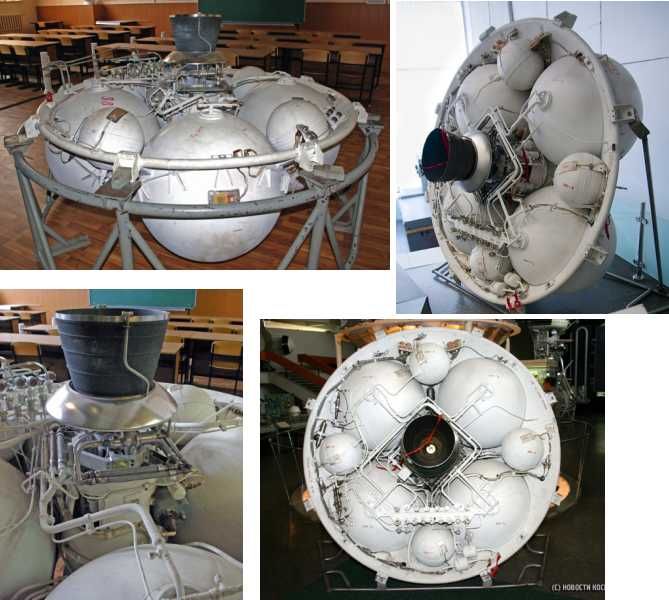

A KTDU-426 hajtóműblokk; a legfontosabb változás, hogy eltűnt a két tartalék-hajtómű, illetve a négy manőverező-fúvóka, feladatukat az új és erősebb pozicionáló hajtóművek vették át
A Szojuz-33 hajtóműproblémája csak segített a váltásban, az új alváltozat ugyanis új hajtóművet kapott, a KTDU-426 jelűt. Ez a rendszer három fontos újítással is bírt, először is az oxidálószer N2O4 lett a korábbi AK27I jelű helyett (amely cirka háromnegyed rész HNO3 és a maradék N2O4 volt). A másik és még fontosabb, hogy a korábbi, hidrogén-peroxid alapú egykomponensű pozicionáló hajtóművek helyett olyan hajtóműveket építettek be, amelyek a főhajtómű UDMH / N2O4 hajtóanyagpárosát használta, vagyis nem volt szükség hidrogén-peroxid tartályokra, illetve azok helyén több hajtóanyagot lehetett vinni. Végül pedig mivel a pozicionáló hajtóművek a "teljes értékű" hajtóanyagpáros miatt erősebbek lettek, így a főhajtómű meghibásodása esetén velük is le lehet fékezni az űrhajót, így nem volt tovább szükség a tartalék hajtóművekre, ami miatt a rendszer tömege csökkenhetett.

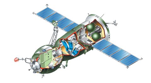

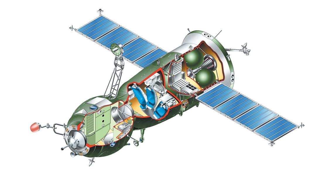

A Szojuz T rajza
Persze az új űrhajót személyzet nélkül kellett először tesztelni, mivel a Szojuz 7K-Sz alváltozatból már több is elkészült, így 1974 és 1976 között három is megjárta a világűrt Kozmosz-670, 772, és 869 jelöléssel, a cél alapvetően a Szojuz-T-vel azonos műszaki modul tesztelése volt, tehát az energiarendszer és a hajtóműrendszer kipróbálása. Ezekről az utakról kevés információ érhető el: a Kozmosz-670 ballisztikus pályán érkezett vissza a légkörbe, mivel a műszaki modul nem megfelelően vált le a visszatérő modulról, de a másik kettőnél is egyes források "sikertelen" küldetésnek jelölték őket, ám mindenféle magyarázat nélkül. Itt jött egy kétéves kihagyás – 1978-ban viszont már a Szojuz-T változat repült először Kozmosz-1001 jelöléssel, majd egy évvel később Kozmosz-1074 jelöléssel. Utóbbi út már két hónapig tartott, és ezek teljesen sikeresek voltak. Még egy teljes értékű teszt várt az űrhajóra – egy dokkolás. A Szojuz T-1 1979. december 16-án indult a Szaljut-6-hoz, hogy aztán több mint három hónapot töltsön el ott, és végül március 25-én érjen Földet. A Szojuz-T bizonyította, hogy kellően megbízható, így az első emberes űrrepülés zöld utat kaphatott...

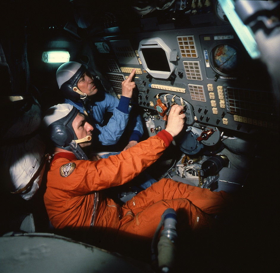

A Szojuz T-2 személyzete egy szimulátorban fotózva
Itt zökkenünk vissza a Szaljut-6 negyedik személyzetének életébe, ugyanis Rjumin és Popov a Szojuz-35 távozása után rögtön készülhetett a következő vendégekre, a Szojuz T-2 fedélzetén az űrállomásra látogató Jurij Vasziljevics Malisevre és Vlagyimir Viktorovics Akszjonovra, akik június 5-én indultak el Bajkonurból. Egy nappal később automatikusan megközelítették az űrállomást, de 180 méterre tőle a dokkoló automatika hibajelzéssel lekapcsolt, a személyzet így kézi vezérléssel volt kénytelen a dokkolást befejezni. Érdekesség, hogy később a személyzet és a földi irányítás rossz reakciójával magyarázták a kudarcot, akik felülbírálták azt. Hogy, hogy nem, az automatikus megközelítés a korábbi Szojuz küldetéseknél is sűrűn vallott kudarcot, majd a későbbi Szojuz T űrrepüléseknél is bizony voltak gondok.
A Szojuz T-2 az űrállomásról fotózva
A csatlakozás és az üdvözlések után a vendégek leveleket és könyveket adtak át a tartós személyzetnek, majd az elkövetkező két napban néhány orvosi kísérletet hajtottak végre, illetve az MKF-6M kamerával végeztek földmegfigyeléseket. Mindössze két nappal később a Szojuz T-2 lekapcsolódott, körbefotózta a Szaljut-6 / Szojuz-36 párost és sikeresen visszatért a Földre. A Szojuz T-2 útja leginkább az űrhajó és a dokkolás kísérletére vonatkozott, tudományos feladatokra alig volt idő, űrhajócserére pedig nem került sor (ami valahol érthető, hiszen a Szojuz-36 alig két héttel korábban érkezett).
