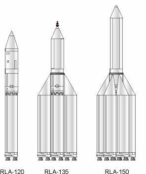

Glusko álma: a Vulkan hordozórakéta-család, balra a "központi" modul, középen a gyorsítórakétákkal megerősített változata, jobbra pedig a nagy teljesítményű harmadik fokozattal ellátott változat

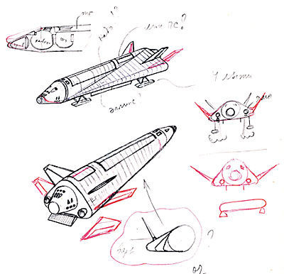

Az MTKVP eredetileg hengeres kialakítású volt – ez a vázlat a végén háromszög profilra váltó elképzeléshez készült

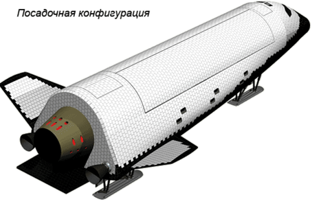

Az MTKVP far része, látható a két manőverező hajtómű és a pozicionáló hajtóműveket magába foglaló rész, érdemes megfigyelni a raktér ajtaja előtt és mögött lévő kisebb ajtókat – ezek az ejtőernyők tárolóit fedték
