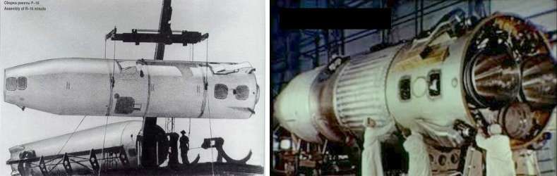

Az R-16 második fokozata, a jobb oldali képen látható a két égőteres hajtómű
