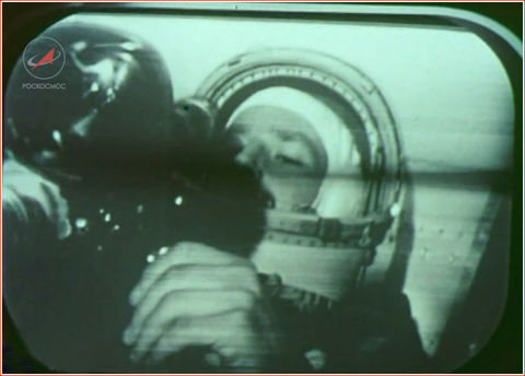

A felszerelés része volt egy TV kamera is, amely az űrhajós fejét vette végig az úton - a rossz minőségű rádiókapcsolat miatt viszont ez szinte egyáltalán nem produkált értékelhető felvételeket. Később dokumentumfilmek és propaganda felvételeken jobb minőségű TV képet is látni róla - ám ezek feltehetően még a kiképzés alatt készültek, vagy utólag vették fel őket.
Ilyen minőségű volt a legjobb videójel, amit venni tudtak Gagarinról

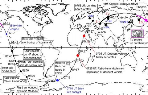

Menet közben persze rádiókapcsolatot is igyekezett tartani a földi kommunikációs pontokkal, az első ilyen alkalommal többször is rákérdezett arra, hogy a keringési pályája megfelelő lett-e, ám ezekre nem kapott egyértelmű választ. Hogy amiatt, mert valóban nem tudtak, vagy azért, mert Koroljov nem adott az adatok közlésére engedélyt, nem tudjuk. Az indítás után 47 perccel kapott megerősítést, mely szerint a pályáját kiszámolták, és minden rendben van. Gagarin feltehetően teljesen tisztában volt azzal, hogy akár alacsonyabb, akár magasabb pályára kerül, mint tervezték, az könnyen az életébe kerülhet. Előbbi esetén olyan területen érhet Földet, ahol esély sincs a megmentésére. Utóbbi esetén a fékező manőver elégtelen lehet, és ő a világűrben ragad, lassú kínhalálra ítélve. Hogy ez a megnyugtató hír pusztán csak megnyugtatására szolgált, vagy készakarva hazudtak neki, szintén nem tudjuk...
Az igazság ugyanis az volt viszont, hogy az eredetileg tervezett 180x230 km-es (alsó pont x felső pont) keringési pályája helyett cirka 181x372 km-es pályára sikerült állítani az űrhajót (a TASZSZ indítás utáni közleménye 175x302 km-es, a Pravda leszállás utáni híre 181x327 km-ről szólt). Ennyivel magasabb keringési pályára állni nagyon is veszélyes, ez ugyanis messze a biztonságosnak kikiáltott zóna felett volt. Ugyebár az eredeti terv szerint, ha a fékező hajtóművet nem sikerül begyújtani, a pálya elég alacsony ahhoz, hogy legfeljebb 10 napon belül a légkör eléggé lefékezhesse az űrhajót. Csakhogy az új pálya ennél sokkal magasabb volt, így jóval tovább tartott volna, amíg a űrkabin visszatér. Szerencsére a fékezőhajtómű tökéletesen működött...
Gagarin útja a Föld felett
A lassító manőver az indítás után 78 perccel következett be, a tervek szerint. Ekkor az űrhajó elkezdett pörögni, ám a műszaki modul nem vált le... Ennek oka az volt, hogy a hajtómű egy másodperccel korábban állt le, ám a szelepek nyitva maradtak, így az üzemanyagrendszert túlnyomás alatt tartó gáz is kiszabadult a hajtóművön át, és ez egyre nagyobb mértékű forgást generált. A hajtómű megfelelő leállását nyugtázó jelet várt a fedélzeti rendszer ahhoz, hogy a műszaki modult leválassza a kabinról - ám az sose érkezett meg. Pontosan nem tudjuk melyik fedélzeti rendszer (akadt ugyanis több is), de végül mintegy 10 perccel később mégis kiadta a leválasztásra a parancsot, és a űrkabin, ha pörögve is, de immár szabadon haladt a Föld felé. Gagarin tisztában volt a helyzettel, ám úgy vélte, hogy a probléma nem komoly, úgyhogy a kezelőpanelen megnyomta a "Minden Rendben" üzenet gombját...

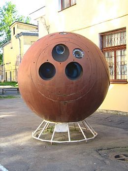

A Vosztok-1 űrkabin a földet érés után
Az űrhajó visszatérve a légkörbe elégő hőpajzsát feláldozva túlélte a légkörbe lépést, és lassulva zuhant tovább. 7 km-es magasságban a katapultülés feletti ajtót az automatika leválasztotta, és az ülést kilőtte. A fő ernyő kinyílt, majd kicsivel később az ülés levált az űrhajósról, ám eközben a tartalék ernyő is aktiválódott, így Gagarin két ernyő alatt ereszkedett a föld felé. Az ereszkedés 6-10 percig tartott, és közben az űrhajósnak kisebb küzdelem árán sikerült csak szkafanderének külső légkört beengedő szelepét kinyitnia, amely nélkül akár meg is fulladhatott volna. Szántóföldön ért talajt, és egy krumplit ültető anya és kislánya voltak az elsők, akivel beszélni tudott. Végül mind az űrhajóst, mind a űrkabin sikerült épségben összeszedni. Az már utólag derült ki, hogy Gagarin életét az erős nyugati szél mentette meg, ha az nem fúj, feltehetően a Volga folyóban érkezik, a nehéz szkafandere pedig lehúzta volna a mélységbe...

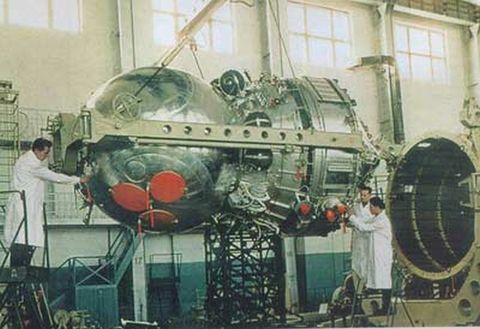

A hivatalosan Kozmosz-4 nevű műhold végszerelése, ránézésre is jól látható a kapcsolat a Vosztokkal
Az egész család annyira egy tőről fakadt, hogy eredetileg a kémműholdak is Vosztok néven voltak illetve, de Gagarin útja után átkeresztelték őket Zenyitre. Az első indításig 1961 decemberéig kellett várni, és sok köszönet nem volt benne, mert a harmadik fokozat hibája miatt nem állt megfelelő pályára - ennek megfelelően kiadták az önmegsemmisítésre a parancsot, és a kémműhold felrobbant a világűrben (a kornak megfelelően hivatalosan a létezését sem ismerték el az indításnak). A második indítás 1962. április 26-án viszont sikeres volt, hivatalosan Kozmosz-4 néven illették a műholdat, és három napnyi keringés után vissza is tért terv szerint, ám sajnos a pozicionáló rendszer hibájából a legtöbb kép használhatatlan lett, noha ennek ellenére a program ment tovább. Június elsején a harmadik kémműhold indítása viszont komoly katasztrófába torkolt - rögtön a start után az egyik gyorsító fokozat leállt, majd leszakadt induláskor, megrongálva az indító állást, a rakéta pedig alig 300 méterrel odébb csapódott a földbe.
