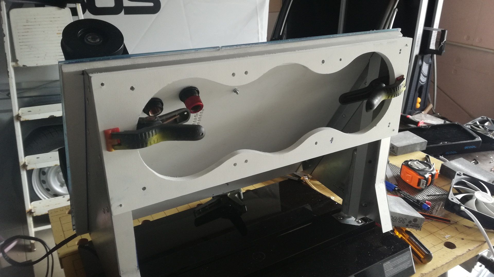

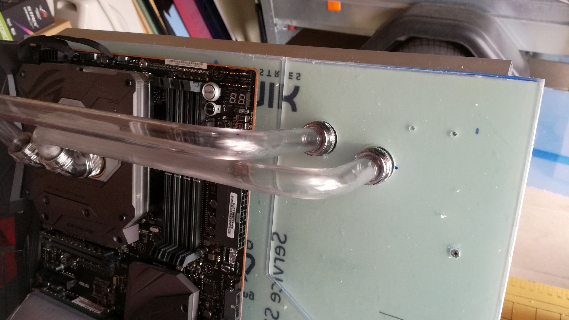

Elérkeztem az építéssel a vízhűtéses elemek beépítéséhez. Az előző videóban már látható volt a tartály-szivattyú kombó elhelyezése, valamint a csatlakozó aljzatok helyei. Ez utóbbiak biztosítják a hátoldalon összekötve, hogy egy letisztult csövezést tudjak majd kialakítani. A csatlakozók még Thermaltake-től maradtak meg egy korábbi munkám átépítéséből, illetve ugyanezen gyártó PETG csöveit használtam.

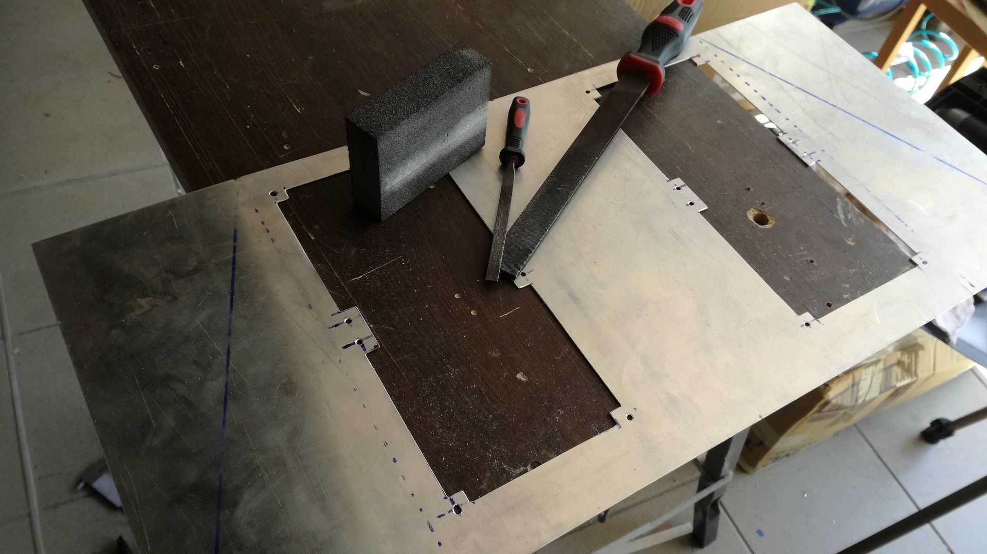

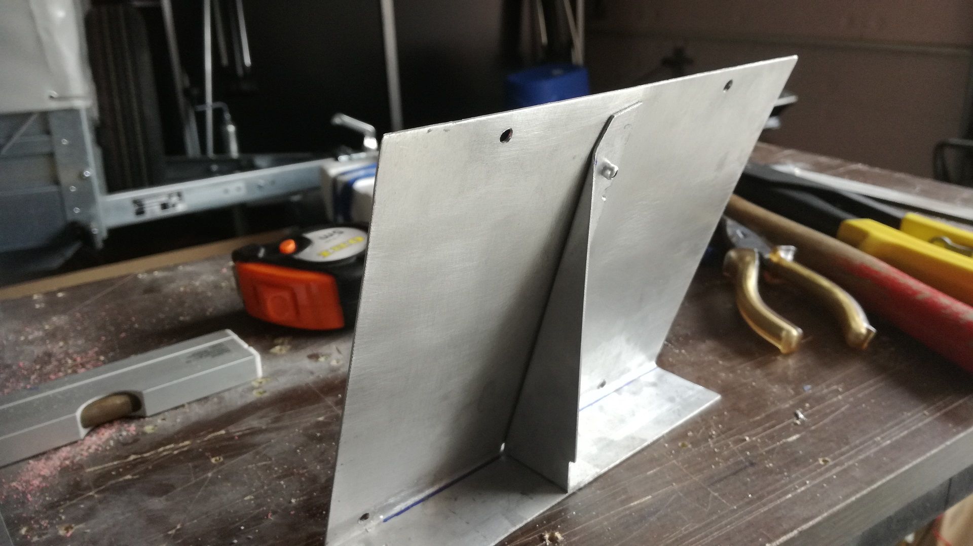

Most következik az a fejezet, ami nem kis fejtörést okozott, hogy hogyan helyezzek el a hátoldalon 2db 120x240-es slim radit, hogy még elférjen a tápegység, szerelhető legyen, és ráadásul a leadott hő ne szoruljon meg. Készítettem egy konzolt alulemezből, amit végül száműztem, illetve később használtam fel belőle részeket.

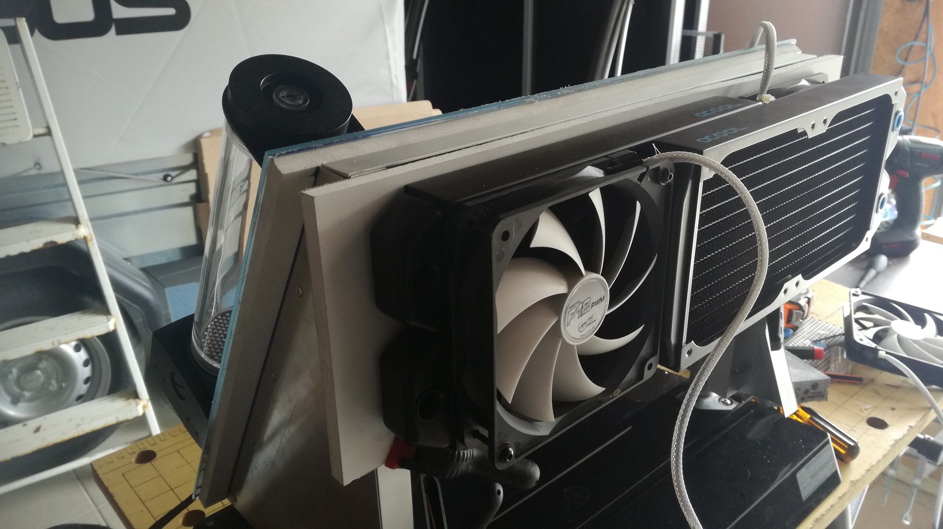

Újratervezés és az oldalirányba eltolt szendvics elrendezés mellett döntöttem. Így is négy darab ventilátorral fogom átszellőztetni, de 360-as radiátor helyigénnyel.

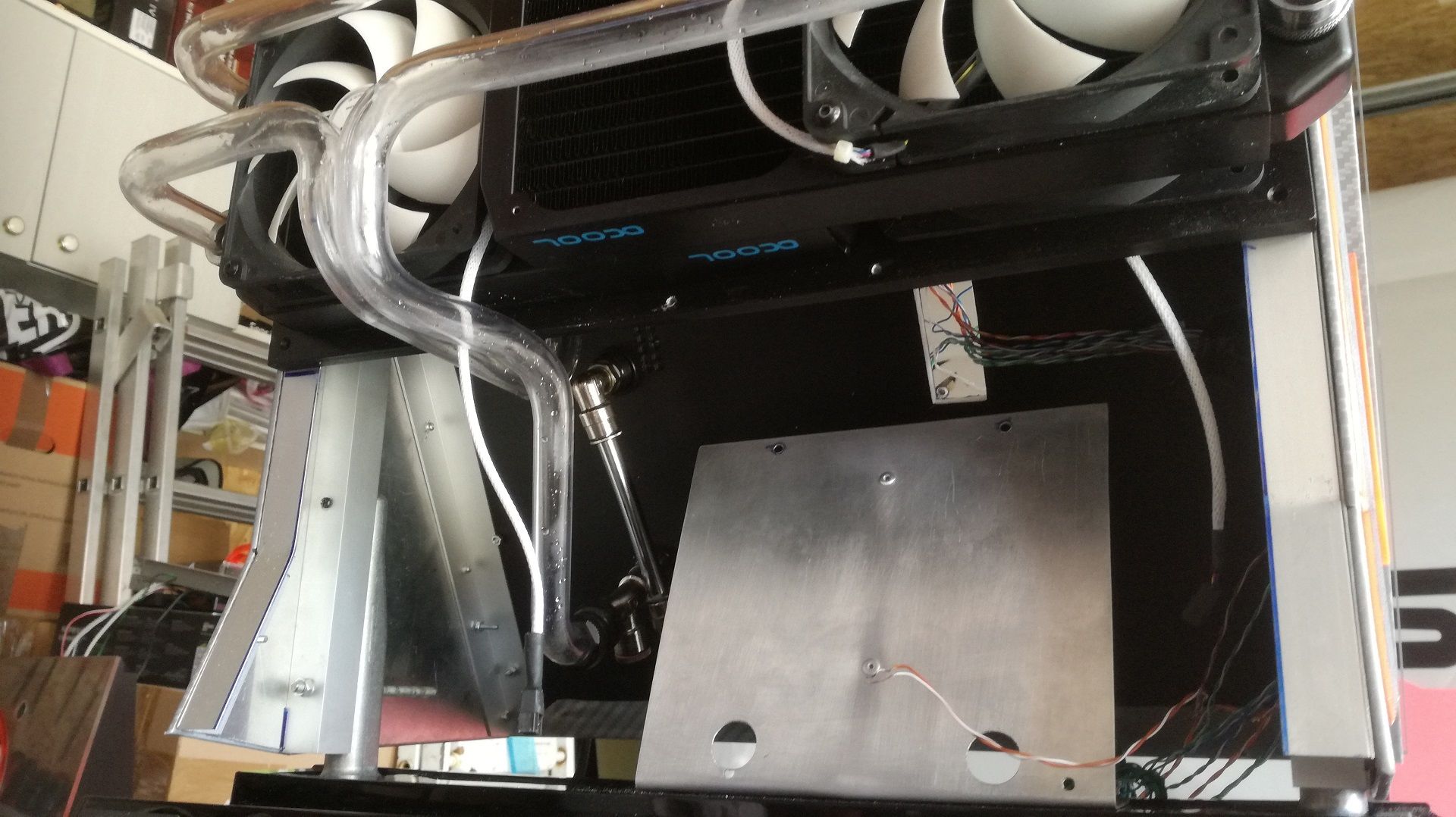

Ezzel a kialakítással maradt pontosan akkora helyem, hogy a tápegységet a jobb alsó részben egy konzol megépítésével el tudtam helyezni, mellé bekerült egy átszellőztetést biztosító ventilátor, valamint e kettő között a radiátorokhoz csatlakozó csöveket át tudom vezetni.
