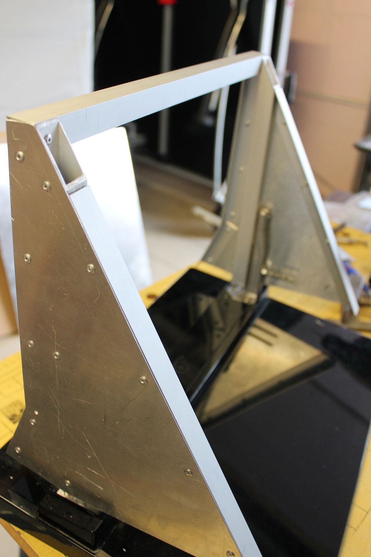

Az alapok

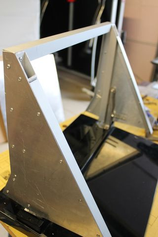

Mivel most nem meglévő ház átalakításába fogtam, így kerítenem kellett valami kiinduló alapot. Ez a garázsban hánykolódó, korábban Plazma televízió állványa volt, de miután a megjelenítő a falra költözött, így remek alapot biztosított számomra. Masszív talpazat, erős fém konzolokkal, ráadásul menetekkel ellátva, nem is lehetett volna jobb választás. Ráadásul a kivitelezést oly módon oldottam meg, hogy szükség esetén eredeti funkciójának is meg tud felelni.

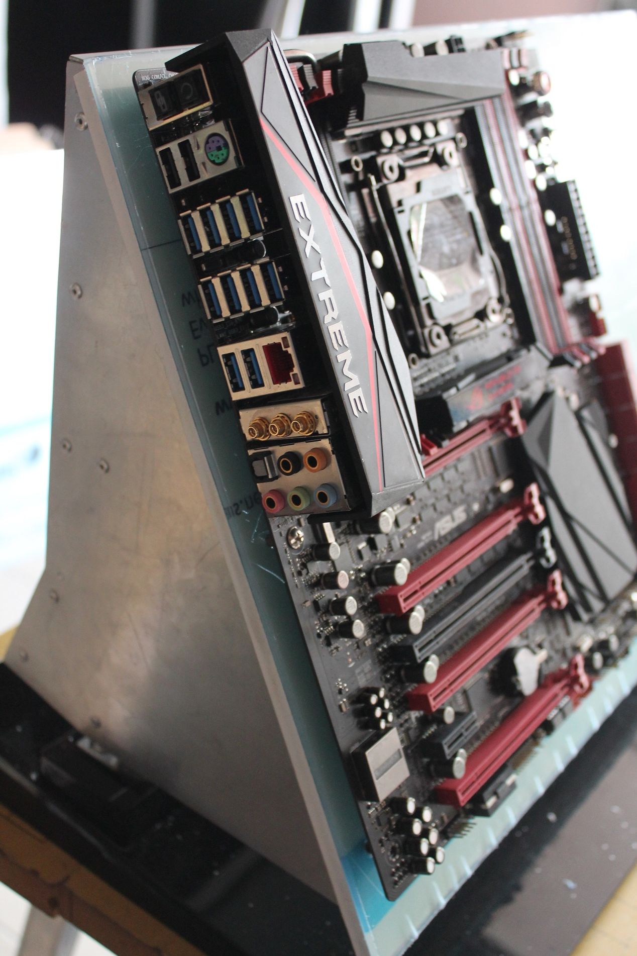

A forma kialakításánál sokat töprengtem az alaplap elhelyezésén, hiszen ez a kiinduló pontja az összes többi hardver elhelyezésének, a végleges formának és nem utolsó sorban a helykihasználásnak. Még egy fontos szempont, ami közrejátszott, az, hogy a végleges forma kellően hangsúlyozza a hardverek markáns világát, és mint több más gépem, ez is kiállításokra fog járni és hát azért nem utolsósorban működő képes és hatékony is legyen. Nem tűnik egyszerű feladatnak, de próbálok megbirkózni vele.
A munkához már azt megelőzően hozzáfogtam, hogy megérkeztek volna a hardverek, hiszen kéznél volt egy R5E, ami szintén E-ATX méretű, mint a M9E, így hát kezdődhetett a munka.
A mód elkészítéséhez felhasznált anyagok:
- 20x20 mm alu zártszelvény
- 20x20 mm alu L profil
- 5-10 mm Kömatex habosított PVC
- 3 mm víztiszta plexi
- 3 mm világító élű piros plexi
- 10 mm víztiszta plexi
- karbonfólia
- szürke-narancs-fekete dekor festék spray
- piros LED-ek + 10 fm CAT5e kábel
- 3 mm-es kábelharisnyák
- számolatlan M3-as csavar és anya, popszegecsek és kb. 300 munkaóra.
