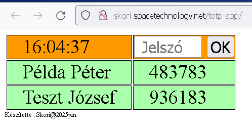

  • ekkold
    válasz PSti #1 üzenetére
    Hasonlót gyártottam én is, persze jelszavas védelemmel kiegészítve.
    Több kulcsot kezel, és egy táblázatban jeleníti meg, valahogy így:
    Hogy ne kelljen külső dekódert használni azt is beemeltem a php kódba:
