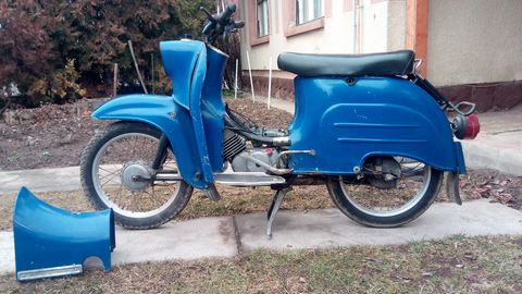

Ez a nap is elérkezett, amire úgy vártam már a februári megvásárlást követően: a motorom felújítása befejeződött, üzembiztos és üzemképes Gertrúd. Igen, már neve is van. Eddig egy nagyon hosszú folyamat vezetett, aminek előző fejezeteit már kifejtettem korábbi írásaimban, így a legutolsó írás óta bekövetkezett változásokat foglalom csak írásba. Az egész művelet kezdetén, Februárban valahogy így nézett ki:

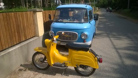

Azóta a motor hibátlan, nagyon jó, és remélem, még nagyon sokáig kiszolgál így, jelen fényében tündökölve. Az apróságok még nem múltak el, a motort például "lefogja" a világítás pont annyira, hogy csak világítást felkapcsolva elveszik a lendkerék lendület része, és a motor némi egyre kókadtabb pöfögés kíséretében leáll. De ez csak a világítással üzemeltetésre igaz, érdekes.

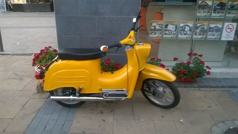

Most, hogy a kellemetlenségekről és a viszontagságokról beszámoltam, muszáj magamat is és a kedves olvasót is kicsit felderítenem. A motort nagyon élveztem egész nyáron, addig is, amíg készült, és akkor is, amikor már zavartalanul motorozhattam vele kedvemre. A nyár során minden este lementem a partra rötyögtetni a gépsárkányt, és nagyon jól esett, hogy rengetegen megnéznek, utánam fordulnak. Sőt, volt, aki felkiáltott hangosan, és integetett.

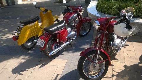

A siófoki veteránbörzét is megjártam a szépséges motorommal, ahol nem tudtam összesen öt métert megtenni, mindenki a motor eladó jellegéről faggatott. Nem válnék meg tőle semmi szín alatt, de nem is volt, aki ígért volna tisztes összeget a motorért. Ennyiért már Hondát, Yamahát, ősmagyar Swiftet vehetnék. Jó ősmagyar Swiftet.
A börzén találkoztam mindenkivel, aki a motort istápolta. Sőt, azzal is, akitől vettem. Csak dicséret és dicséret záporzott. Igazi sztár voltam, mindenki csak nézegetni, körbeállni akarta. Aznap végképp hozzákötődtem a kis Gertrúdhoz.
