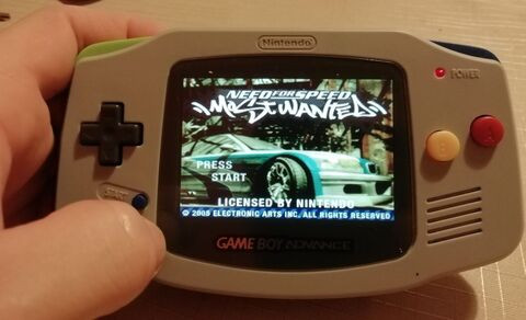

És a végeredmény
Bár azt mondom, hogy nem gyári a ház minősége, idébb odébb volt némi sorja, meg az illeszkedés is van ahol szerintem nem száz százalékos, de összességében hozza az elvártat.
Hogy megérte-e a ~12 ezer forintot? Természetesen igen.
