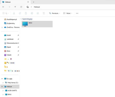

A Windows 10 1511-es verziójával az SMBv1 és így a NetBIOS eszközfelderítés támogatása alapértelmezés szerint le lett tiltva. Az aktuális kiadástól függően a Windows 1709-es verziójától ("Fall Creators Update") kezdődő későbbi verziók már nem teszik lehetővé az SMBv1 kliens telepítését. Ez azt eredményezi, hogy a Samba-t futtató host-ok nem jelennek meg az Intéző "Hálózat" nézeteiben. Bár nincs csatlakozási probléma, és a Samba továbbra is rendben fut, de a Windows nem listázza automatikusan a Samba host-okat.

És ha mindent jól csináltunk akkor a windows-os gép újra automatikusan megtalálja a hálózaton a megosztásokat.
