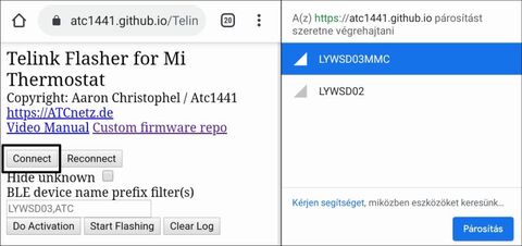

#2 - Nyisd meg TelinkFlasher.htm-t

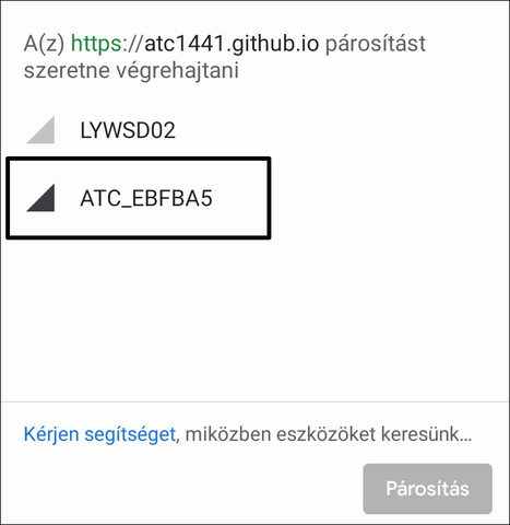

#3 - Connect gomb (BT és a helyek legyen bekapcsolva)

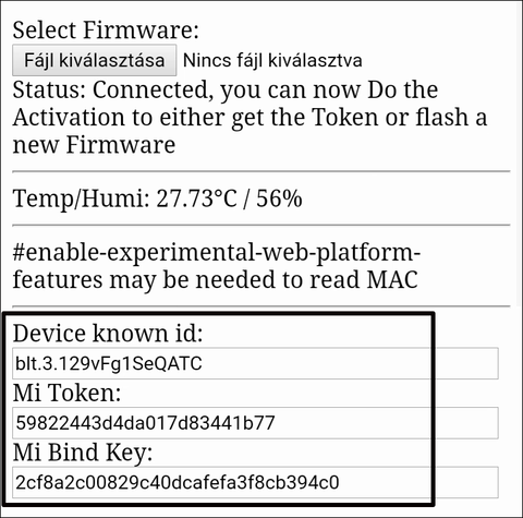

Ha sikeres volt a Connect akkor a bekeretezett részben a hőmérőnkre vonatkozó adatokat olvashatunk.

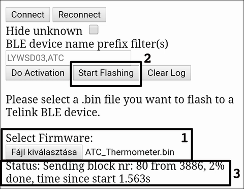

#4 - Válasszuk ki az #1-es pontban letöltött ATC_Thermometer.bin -t
#5 - A Start Flashing gomb megnyomására elindul a flashelés. A 3-sal jelölt keretben követhetjük, hogy hol tart a folyamat.
#6 - Nálam ~70 másodpercig tartott a flashelés. Utána elem kivétellel újraindítottam és az ATC_ kezdetű eszköz már CFW-s ketyere.

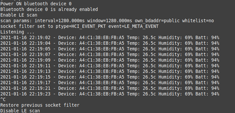

Ha már itt tartunk akkor nézzük meg, hogy python segítségével hogyan tudjuk a szenzor adatokat kiolvasni.
Először is telepítsük a szükséges csomagokat. (Én Linux Mint 20-at használok)
sudo apt install bluetooth libbluetooth-dev
sudo python3 -m pip install pybluez
Töltsük le a bluetooth_utils.py-t és tegyük a munkakönyvtárunkba.
Python példakód:
#!/usr/bin/env python3
import sys
from datetime import datetime
import bluetooth._bluetooth as bluez
from bluetooth_utils import (toggle_device, enable_le_scan,
parse_le_advertising_events,
disable_le_scan, raw_packet_to_str)
# Use 0 for hci0
dev_id = 0
toggle_device(dev_id, True)
try:
sock = bluez.hci_open_dev(dev_id)
except:
print("Cannot open bluetooth device %i" % dev_id)
raise
# Set filter to "True" to see only one packet per device
enable_le_scan(sock, filter_duplicates=False)
try:
def le_advertise_packet_handler(mac, adv_type, data, rssi):
data_str = raw_packet_to_str(data)
# Check for ATC preamble
if data_str[6:10] == '1a18':
temp = int(data_str[22:26], 16) / 10
hum = int(data_str[26:28], 16)
batt = int(data_str[28:30], 16)
print("%s - Device: %s Temp: %sc Humidity: %s%% Batt: %s%%" % \
(datetime.now().strftime("%Y-%m-%d %H:%M:%S"), mac, temp, hum, batt))
# Called on new LE packet
parse_le_advertising_events(sock,
handler=le_advertise_packet_handler,
debug=False)
# Scan until Ctrl-C
except KeyboardInterrupt:
disable_le_scan(sock)
