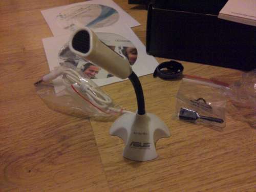

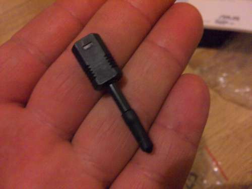

Sztereó mikrofon bemenete van, a csomagban jár mellé egy sztereó iránymikrofon is.

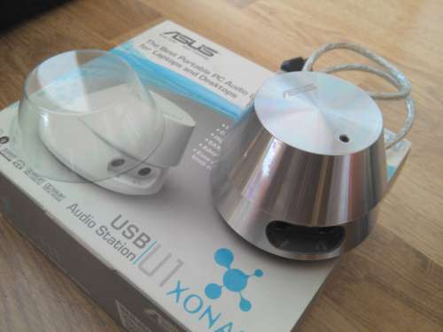

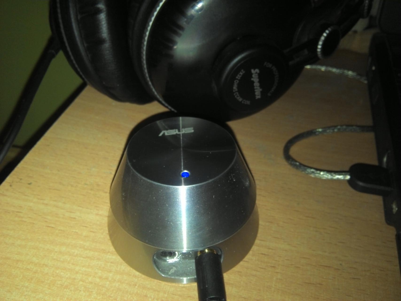

Röviden: jól. Az Asus mérnökei egy pici fémházba csomagoltak mindent, szinte az összes alkatrész SMD, pár nagyobb elektrolit kondenzátor és egy relé van benne még, szóval van nyüzsgés belül, de ezekről később.
Sajnos az összeszerelése nem elsőrangú. Bár illesztési hézagokról nem beszélhetünk, a hangerőszabályzónak 2 fokos holtjátéka van jobbra és balra is, illetve a saját függőleges tengelyéhez képest oldalirányban is lötyögése bírható pár milliméter erejéig, függőlegesen fixen áll. Az említett problémák főként némításkor érződnek. Nem mondom, hogy nem lehet vele együtt élni, de ennyiért ciki

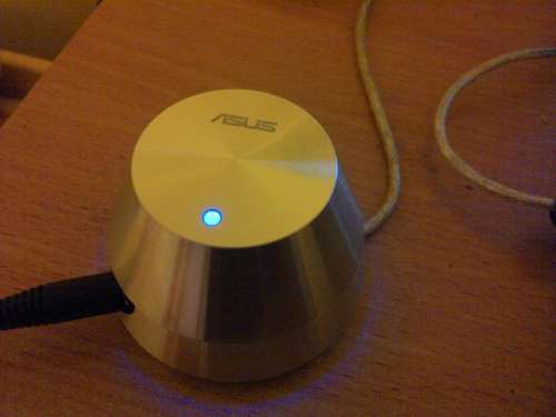

Tehát a külső fém. Esztergált, ez a tetején látszik, de az oldala nagyon szépen fel van polírozva. Nem bővelkedik kapcsolókban és világító mütyürökben. A tetején egy darab multifunkciós LED található, az egész felső rész egy végtelenített hangerőszabályzó, az USB kábelen kívül mindössze két kimenete van, mindkettő mini jack. A mikrofon bemenet egyben vonalbemenet is, a fejhallgató kimenet pedig egyben optikai kimenetként is funkciónál. Az USB kábel árnyékolt, és gondolom a fém külső is ezt a célt szolgálja. Alul nagy gumitalpa van, jó csúszásgátló.

Tehát pulzál nekünk az apróság, akkor dugjunk bele valamit. Jó, inkább egy hangkeltőt, jobban járunk. Én az említett Superlux HD662B-vel használom. A Head-Fi fórumán egy kolléga panaszkodott, hogy bizonyos fejhallgatók csatlakozói egyszerűen nem férnek bele, a jack dugó bemegy, de nem lehet megfelelően benyomni a külső szigetelés nagysága miatt. Egy Jack hosszabbítóval orvosolta a problémát. A Superluxnak elég vaskos dugója van, de nincs vele problémám.
A hangerő könnyen szabályozható a tekerővel, de a jelszintet csökkentenem kellett (itt már lehet szoftveresen), mert alapesetben 75%-nál már 7% hangerő mellett megfelelő volt a hangerő, nagyobb teret szerettem volna. Jópofa dolog, hogy hangerőszabályzás közben megjelenik a képernyő alsó közép részén az aktuális hangerő, amolyan OSD szerűen.

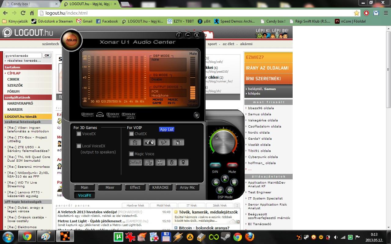

Tételezzük fel, hogy elindul a program rendesen. A teljesség igényével a képeket képernyőmentésként készítettem, nem csak a Xonar Audio Center ablakát "fényképeztem"

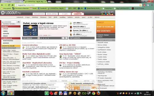

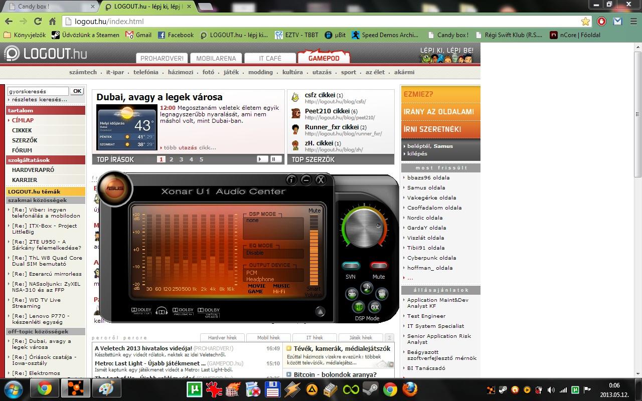

Tehát a háttérben futó programot megnyitva ezt láthatjuk:
Túl sok minden itt nincs, választhatunk kedvünkre ötféle mód közül (Semmi-Hi-Fi-Zene-Film-Játék-GX mód ki-be (Az Asus saját EAX technológiája)). Mint említettem, bármely módot kiválasztva az U1 LEDje nem pulzál, hanem folyamatos fényárammal világít. Részemről a semmi és Hi-Fi módot használom. Érdekes módon van különbség köztük. Állítólag a Hi-Fi mód mindenféle utólagos feldolgozást mellőző, tiszta hangzást biztosító beállítás. Őszintén szólva a többit csak próbaképp kapcsoltam be, feleslegesnek is tartom őket.
Találunk még itt hangerőszabályzót (érdekes módon, százalékos beosztásban állíthatjuk), némító gombot, és egy úgynevezett SVN gombot, ez a Smart Volume Normalization, röviden a kimenő jel normalizálása. Akkor hasznos, ha több bemenetről (audió és videólejátszó program, játékok, stb) jön a jel, ez adott hangerőn is különböző lenne, a funkciót bekapcsolva minden ugyanolyan hangos lesz.

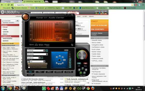

A bal felső sarokban az Asus gombra kattintva az Asus.com oldalra jutunk, a kis i betű információt jelenít meg a használt driverekről, a nyíllal pedig lenyithatjuk a kezelőpanel izgalmasabb részét, ami így néz ki:

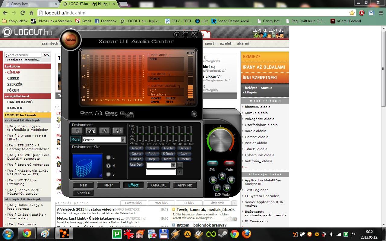

Állíthatjuk a kimeneti csatornák számát, a mintavételezési frekvenciát (vagyis mégsem, ez fix 48 KHz), Az analóg kimenet típusát (fejhallgató-hangszóró), az optikai kimenetet is kikapcsolhatjuk, illetve a jel típusát is átállíthatjuk PCm-ről Dolby Digital Live-ra. Lejebb pedig különböző Dolby okosságokat kapcsolhatunk be, jobb oldalt pedig kézzel görbíthetjük a teret. Változatos virtuális hatásokat létrehozva ezzel. Egy okos ember elmagyarázhatná, mi értelme van ennek...

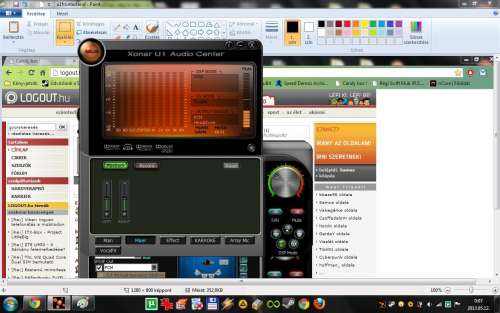

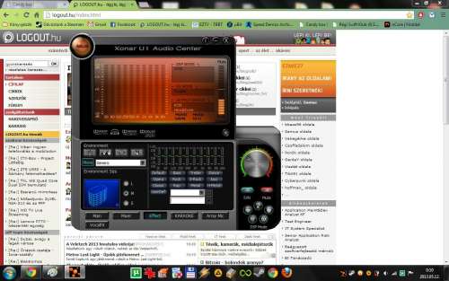

A következő fül érdekesebb, a kimeneti jelszintet piszkálhatjuk. Alacsony impedanciás fejhallgatóknál érdemes lejjebb venni a témát.
Vannak még az elmaradhatatlan effektek (de minek)
Karaoke mód

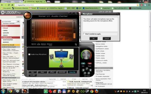

Bekapcsolhatjuk az iránymikrofont
Ez esetben (elvileg) a mikrofon a vele szemben lévő hangforrásra koncentrál (amit jobb esetben mi keltünk), az egyéb kívülről jövő jeleket igyekszik kiszűrni (visszhang effektus például), ne próbáltam még, fórumok tanulsága szerint kiváló hatásfokkal működik.
A vége a VocalFX, ez valamiféle kommunikációt segítő dolog például multis játékok közben, de mivel nem élek ilyenekkel, nem tudok róla nyilatkozni sem.
