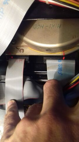

A hdd felpörög, két apró csippanással/nyikkanással jelzi, hogy működik.![]()

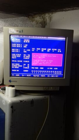

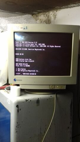

A Biosban beállítottam az St-225-ös CHS értékeit.![]()
Alacsony szintű formázásra nincs lehetőség.

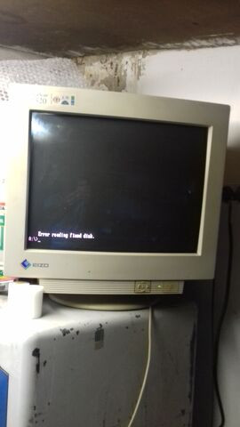

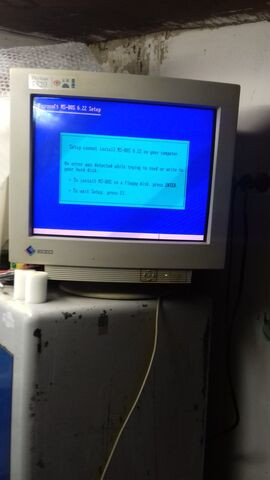

Ezután indítottam egy dos telepítő lemezzel.![]()
A dos 6.22 jelzi, hogy nem telepíthető.

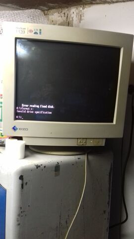

Ezután F3 és Fdsik következett hibával.![]()
Sejthető volt, hogy nem lát hdd-t.
Oké ezt egy format c: is megerősítette.![]()
Majd jött volna a debug parancs lefutása.![]()
Nem jártam eredménnyel, mivel tovább nem jutott a parancs kiadása után.
Ennél a képnél a rendszer megállt a világ végezetéig.
Más debug utasítással is ugyanez a végkifejlet.

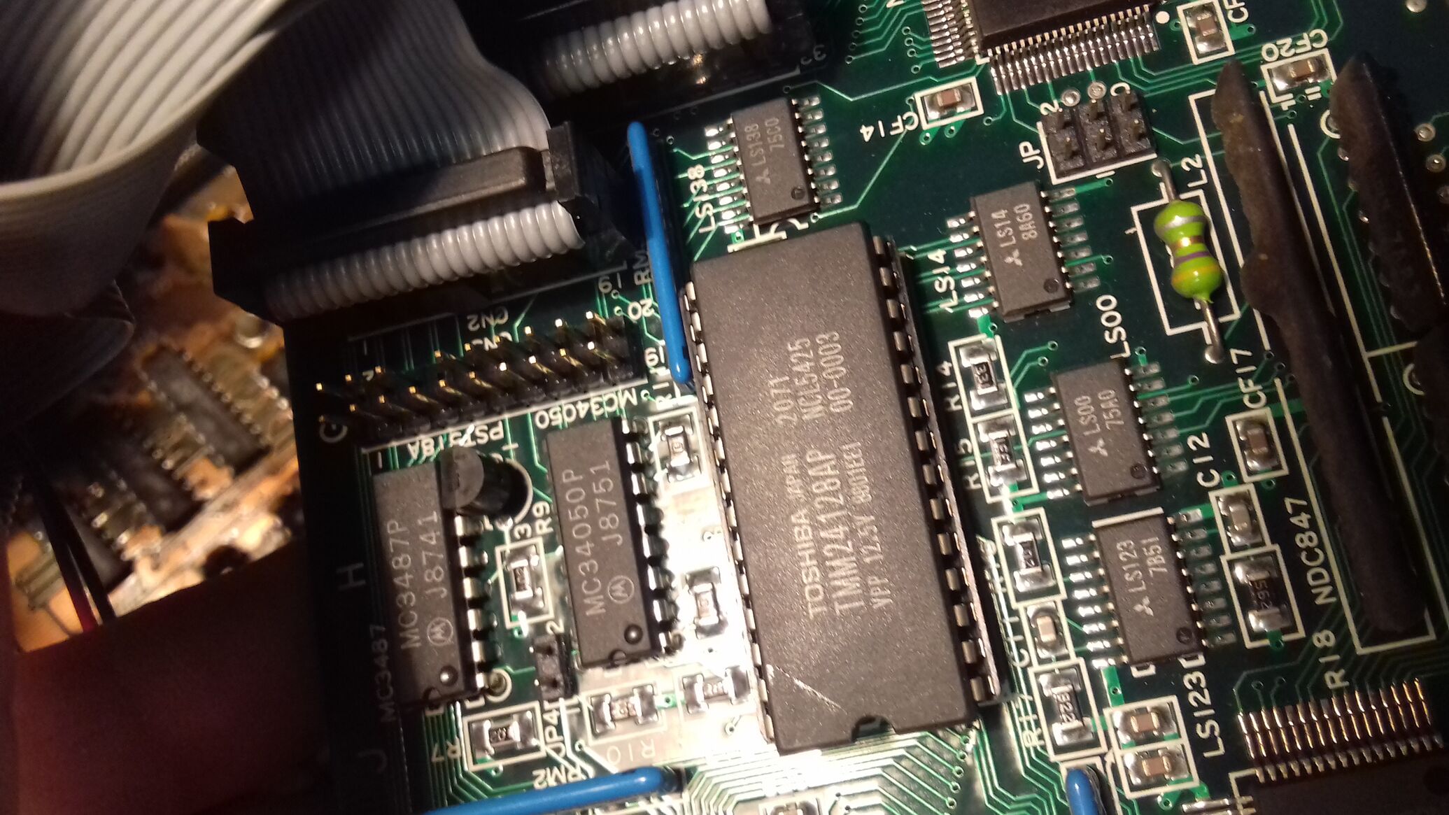

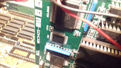

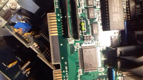

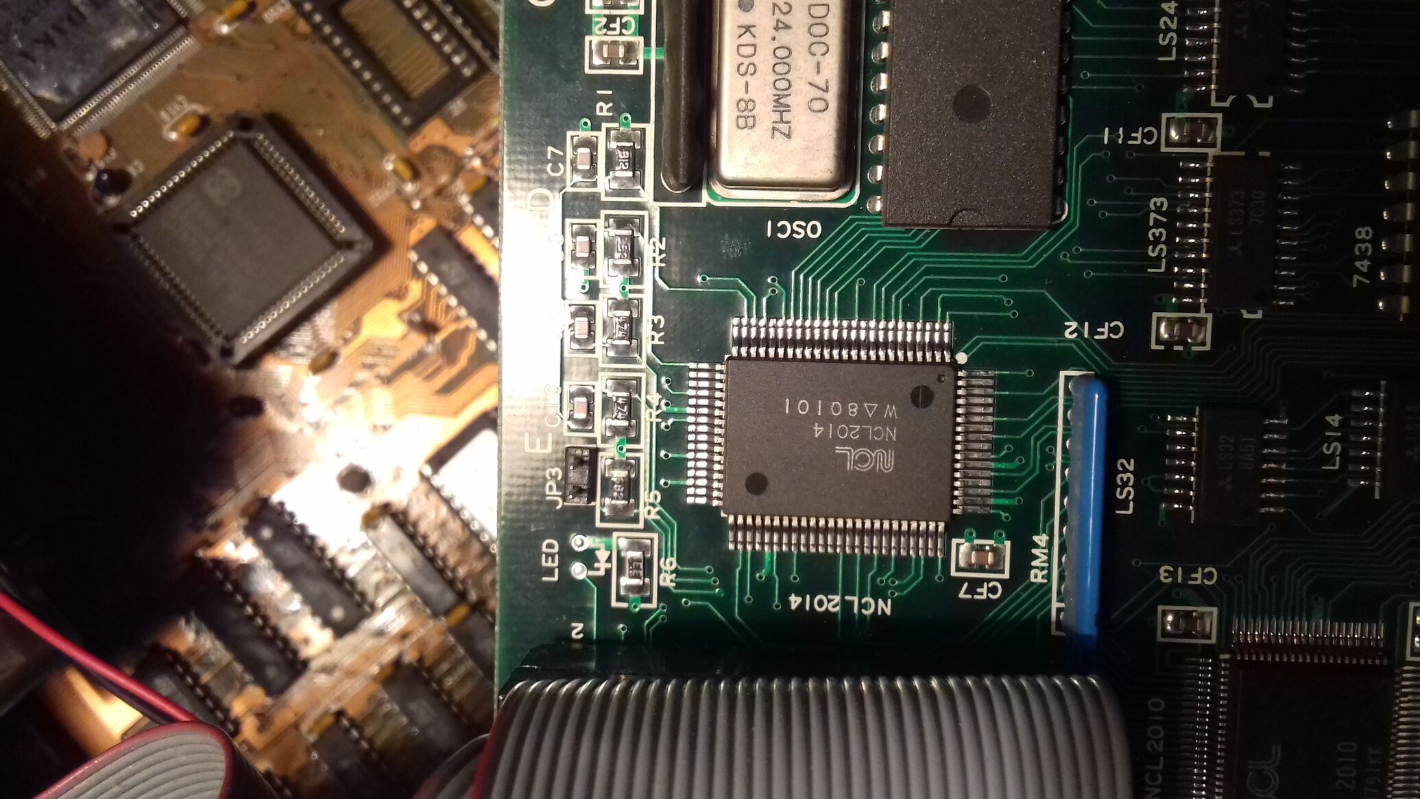

A vezérlőkártyáról készítettem fotókat, hátha látja valaki a hiba okát és a megoldást is egyben.
Furcsa, hogy nincs egyetlen jumper sem a vezérlőn, viszont a stason.org-on található infó alapján szükséges lenne-lehetne.

A jumperek hiánya viszont elgondolkodtató.

A stason-on látom én is a jumperek jelzését, azonban a működési elvüket a USER CONFIGURABLE SETTINGS-nél nem értem, mit mire kell jumperelni.
A kártyán is úgy hagytam mindent ahogy szétszedtem a gépbelsőt.

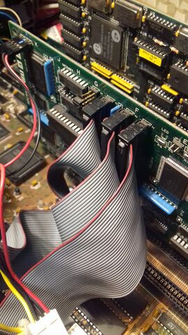

A kép szerint az 1-es tű a piros jelzése a kábelnek, ez látható a beillesztett fotón. -
Délután megfotózom és beillesztem ide a képet.
Ahogy hozzám került a gép, úgy abban az állapotában szereltem össze(vissza) mindent.
Ahogy láthatod a hdd-nél lévő kábeleket is jelöltem festékkel mielőtt széthúztam a csatlakozókat.
Úgy nem bontok semmit, hogy meg ne jelöljem az eredeti felállást.
Természetesen nem tudom ez e a helyes kábel csatlakozási mód.

Még olvastam a neten némi hírmorzsát, amiben megjegyzésként annyit írtak, elképzelhető, hogy a vezérlőnek nincs romja, és ezáltal nem látja az st225-öt. -

Ha jól rémlik, néha magán az MFM winchin is voltak jumperek, hogy kiválaszd hányadik a sorban.. Nem tudom ez pontosan milyen fajta.
Szóval jah, keress egy marék jumpert.. Meg vigyázz, nehogy fordítva kösd be, mert akkor simán meg lehet ölni vagy a kártya, vagy a hdd vezérlőrészét.

Akartam mondani, hogy másik vezérlő/stb. A jumperek meg kelleni fognak, mert ezeken nem dísznek vannak. A vezérlő doksijában meg kéne lennie a jumperes beállításoknak. (Amúgy a stason.org-on ott is van.) A MFM elég háklis valami volt mindig
@Rive : És erre a kártyára rá lehet dugni a kábelt fordítva...
Rive
A vinyónak a széles kábeléről tudnál lőni egy 'egészalakos' képet? Tuti a jó kábelt használod?
