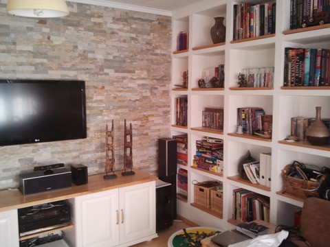

Második lakásban nagyobb hely volt, így tovább gondoltuk a PAX szekrényeket, mivel az ajtó már kifutott az eredeti fehér lamellás mellé 3 üveg ajtó került. A fehér szekrény színnel még nem volt gond, passzolt a szobába lévő többi bútorhoz (és az általam épített egész falas Ytong polchoz)

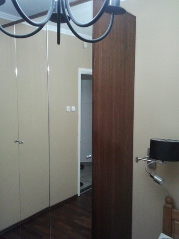

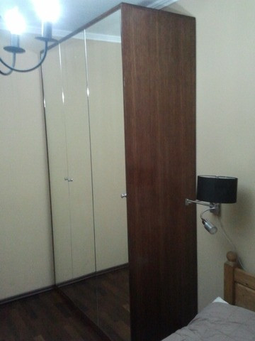

Ezután a megfelelő méretű és színű bútorlapokat belülről hozzárögzítettem a PAX gardrób szekrények vázához. A beállított és egymáshoz rögzített szekrények két oldala , a teteje és a lábazat kapott így takarást.
Hálószoba gardrób új ruhában (képek telefonnal készültek, nem a legszebbek) :
(látható a gőzölt akác, sötét színű parketta)

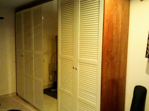

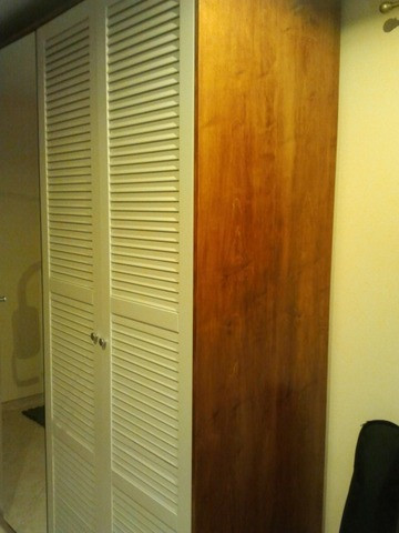

"Cseresznye ruhás" PAX
"Élőben sokkal jobban néznek ki, a telefonos fotók nem adják vissza teljesen a látványt"
