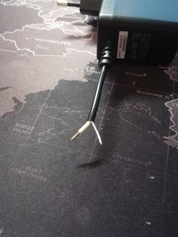

Szóval lett a DAC-hoz az 5V/12W-os GS15E-1P1J, aminek néhány nap elégedett zenehallgatás után tőben elvágtam a kábelét, mivel a készülékházat nem lehet roncsolásmentesen bontani. A kábel meglepően minőségi, jó vastag a pozitív vezeték, az árnyékolás hasonlóan.

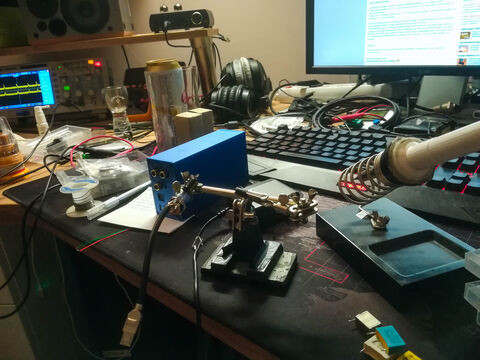

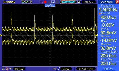

Miután pár rossz mérés után sikerült jól beállítanom a rég nem használt szkópom, rámértem a tápból 5 centinyit kiálló kábelre. Ugye, ez azért jó, mert bármilyen is a kábel, most nem szól bele a mérésbe, mivel nincs. E szerint a zaj a specifikáció szerinti: 50mVp-p
Nem tudom, hogy ez a feszültségalak SMPS-eknél mennyire normális, engem azért gyanakvóvá tesz.
Gyári kábellel a csatlakozónál mérve: 68mVp-p

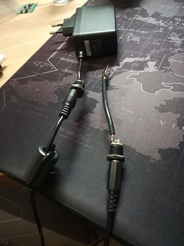

Először kicseréltem a kábelt duplán árnyékolt koaxra, a tudomány szerint jól szállít DC áramot, jó lesz. Elképesztő szar lett. A zaj valahol 100mVp-p körül volt, de gyanús, hogy nem csak ez volt a baj, mert rosszabbul szólt, mint telefontöltőről, ahogy korábban hallgattam.
Visszakapta a saját kábelét, de rátekertem kétszer egy emberes ferrit gyűrűre. Így a zaj kábelestül 50mVp-p lett, ami a kábel nélküli méréssel egyenlő. Kifejezetten szimpatikus változást hozott a hangban, a zenék jellege jobban hallható lett, jobban átjön az atmoszféra, közvetlenebbül érezhető a hangulat (tápkábelről beszélünk).

Itt kapott el az ékszíj, rápróbáltam pár elektrolit és fólia kondit, sikerült levinni a zajt 45mVp-p-re. A kondiktól távoli, dinamikátlan lett a hang, eltűnt belőle a zeneiség, Szóval kivettem őket, a ferrittel viszont kifejezetten tetszik.
Most itt tartok, de lesz még folytatása, kapni fog egy normális tápszűrőt, azzal remélhetőleg eltűnnek nagyjából a szkópos képen látható tüskék és meghallgathatom úgy is.
Jelenleg így néz ki szegény táp, fel van készítve a várható behatásokra.
