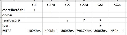

Megpróbáltam összeszedni egy táblázatba, hogy melyik sorozatnak mi a lényege:
Jelmagyarázat:
+: van
?: ellenőrizni kell az adatlapon
MTBF: meghibásodások közt átlagosan eltelt idő (100Khrs = 100.000 óra)

Én most 5V-ra keresek tápot DAC-hoz. Kikötés volt a ferrit gyűrű (mert csak), így fentiek alapján a GS, GSM és GST sorozatok jöhettek szóba. Ezen belül a 15W alatti teljesítmény, mert szem előtt tartva a terhelést (<3W), hatásfokot (~60-80%) és a választékot is, több kakaó nem kell.
A GE sorozat nem jöhetett szóba, mert cserélhető fej nem kell, az SGA-nak pedig az elektromos tulajdonságai nem tetszettek, tulajdonképpen a felmérés végéig nem jöttem rá, mire jó.

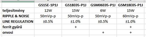

A legjobb tulajdonságokkal ezek rendelkeznek:
Ezek közül a legjobb tulajdonságokkal a GS15E-1P1J és a GSM06E05-P1J bírnak (50mVp-p, ±0.5%), de egyiknek sincs ferrit gyűrűje. De az egész mezőnyből ezek a legjobban sikerült darabok, illetve, mivel a ferritet utólag nem nehéz pótolni, így ők jutottak tovább. Illetve a végére gyanús lett, hogy ferrit oda kellett, ahol a hiánya gond lenne.
Mivel a 6W-os GSM06E05-P1J-nél nem vagyok biztos, hogy elvinne egy komolyabb DAC-ot, így az is kiesett.
Végül maradt a GS15E-1P1J, ami teljesítményben, minőségbeli tulajdonságaiban tudja a legjobbat. A poén az, hogy mielőtt eltöltöttem ezzel 6 órát, ezt néztem ki elsőre.
