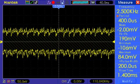

Szóval itt van ez a táp, 12V/15W: GS15E-3P1J (80mVp-p, ±0.5%)
Gyári kábellel a zaja terheletlenül kb. 200mVp-p. Biztos vagyok benne, hogy kábel nélkül tudná a gyári specifikációt.
A feszültségalakon látszik, hogy itt nincs az a rángatózás, amit az 5V-os testvére ad elő.

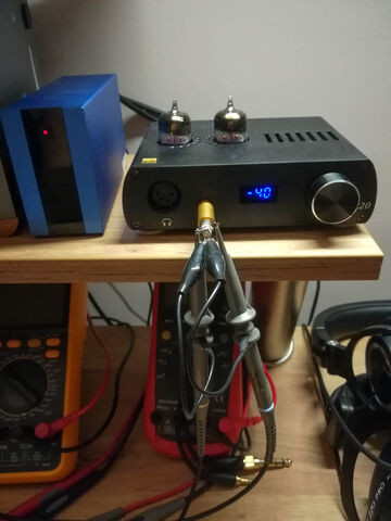

A fejes erősítő egy csöves Loxjie P20, műszaki kialakítását tekintve nem túl jó, de az árkategóriája legjobbja és sokak által kedvelt hangja van. 8 szett csövön vagyok túl és még tervezek legalább kettőt venni, szóval erre azt tudom mondani, hogy a drog rossz.

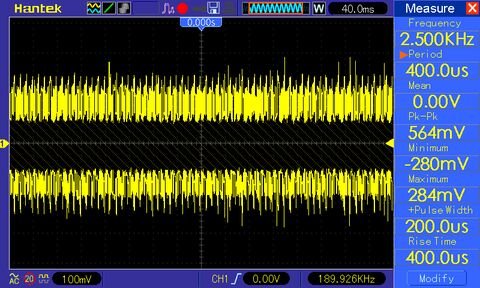

Na, ennek a tápja nem semmi, nem vitték túlzásba:
Terheletlenül 600mVp-p körül mozgott, néha felment 650 fölé is. Itt már lehetett gyanítani, hogy az újjal jó lesz.

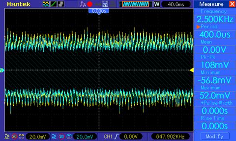

Itt követtem el az első értelmes mérést, mióta ezzel foglalkozok, megmértem a kimenetet.
A gyári táppal 120mVp-p körül volt a zaj. Megvártam, hogy bemelegedjen a cső, nem változtatott semmin. Egy jófajta, bemért 6N3P-EV szett volt benne, a legjobb olcsó csövem, más csövet nem próbáltam.
De nem is a zaj nagysága az érdekes itt, hanem az, hogy a két oldal zaja teljesen egyforma, magyarul a gyári táp teleordítja az erősítőt. Nem hiszem, hogy ez jelentené a csöves torzítást, amit annyian kedvelnek.

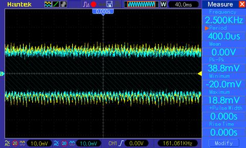

Ezen a képen a MW táppal mért kimeneti zaj látható:
Konzisztens 38mVp-p, és itt még ferrit gyűrű sincs. Belezoomolva a képbe, látszik, hogy itt is nagyon hasonló a két oldal zaja, de nem teljesen egyforma, mint a gyári táppal, szóval valami van.
