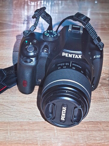

A Pentax K-30, K50 szenved egy konstrukciós hibától. A blende hajlamos "megragadni" a legzártabb állásában.
Mondjuk azóta sem értem, hogy működik, mert a Pentax objektív alapból zárja a blendét, és a vázra feltekerve nyílik ki. Érdekes módon a jelenség az, hogy nyitva a blende alapból, de képkészítésnél f22 (avagy "legzártabb" blendére ugrik). Később látható lesz, hogy miért furcsa ez :D

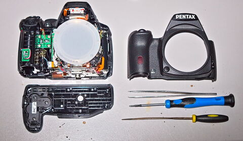

Szétszedve

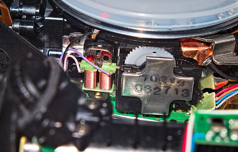

A hiba oka, hogy a blendét mozgató szolenoid tekercsben a tulajdonképpeni mozgást végző vasmag megszorul. Egyesek szerint hibás anyagminőség, szerintem meg a hosszas állás is közrejátszhat :) Mindenesetre az alábbi videóban látható módon kiszedés és megreszelés után maga a vasmag már mozgott, de nem jöttem rá, hogy tulajdonképpen mit csinál :D A szolenoid alatt kilógó kis pöcök csatlakozik a blendemozgató kart mozgató fogaskerekekhez, de arra nem jöttem rá, hogy tkp. hogyan is működik a beugrasztás, mert csak ezzel nem mozgatható semmi, és a bajonettben levő karral sem mozog a vázban levő mechanika. (Update; a kar egyik állásában fel lehet húzni a mechanikát a fogaskerékkel, ami a képeken is látszik, a másik állásba áthúzva elenged. Elég bonyolult, na.)

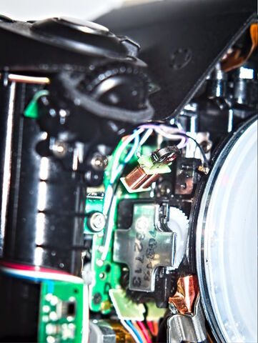

Lógva :)
Amúgy ott a helye
Mindenesetre a megoldás az, hogy le kell venni a gép alját, és az elejét, kivenni a szolenoidot, abból a vasmagot... Szerencsére nem nehéz. A gép alja különösen nem, mivel csak minden csavar ki, és lejön. Az elejéhez a gépből minden további csavart kitekerni, különös tekintettel a gumiborítás alattiakra, a tetejét megemelni, és nagy nehezen lefeszegetni az elejét. A szolenoidot egy csavar tartja, és elég is ennyi, mert a két vezetékén ellógva már ki lehet venni a magot. Nekem ez érezhetően szorult, de simán ki is lehetett húzni.

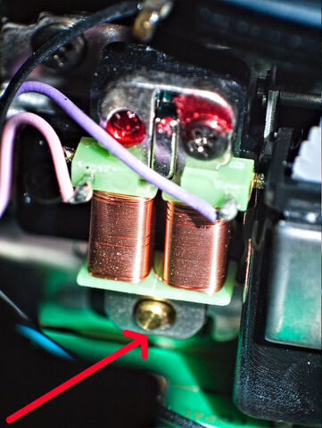

A nyíllal jelölt csap mozgatja a blendét
Nem reszeltem annyit, mint a videóban, de azért kicsit leszedtem a széléből. Kapott egy kis kenést is kontaktspray formájában. És működött is :)
