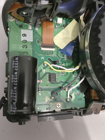

Nem részletezném az 1100D szétszedését, mert azt ötezer helyen leírták már, meg nem is fotóztam. Nyilván minden csavar ki, hátulját óvatosan lepattintani (szalagkábelekre vigyázni), elejét lepattintani (szerencsére a vakut nem kell felnyitni, mint pár más gépen), és ott is vagyunk a tetejénél. Egy szalagkábele van hátul, a jobb felső oldalon, kéteres drót a bal felső részen, a fekete optikai szál (erre figyeljünk, mert nem lesz fénymérés, ha nincs a helyén), meg 4 kábel a belső vakuhoz a DC panelra forrasztva. Ezután simán lejön felfelé a tető. Vigyázzunk, a vaku kondenzátora a markolat alatt nem veszélytelen, érdemes kisütni egy nagyobb ellenállással, és/vagy leragasztani a lábait szigetelőszalaggal.
A DC panelről ez a 4 kábel megy a beépített vakuhoz (és a vaku kondenzátora)

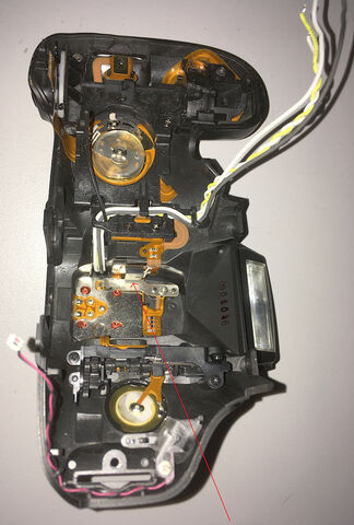

Miután lejött a tető, körülnéztem benne. Minden tisztának tűnt. Kicsit méregetve kiderült, hogy a vaku pontjai a kicsit lejjebb található FET-re csatlakoznak. Az is zárlatos volt, minden lába egymáshoz, a papucshoz, és a középponthoz is.
Innentől kezdve elég egyértelmű volt, a FET csak a szalagkábelre van még kivezetve, nyilván ezzel kapcsolja a gép a külső vakut. Mivel a belső vaku kábeleit ekkor még nem kötöttem le, volt egy kis para, hogy esetleg a DC panel is hibás lehet, de ennek minimális volt az esélye.
A tető belülről, nyíllal jelölve a FET
