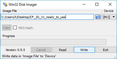

Windows alatt a Win32 disk imager-t tudom ajánlani. A használata egyszerű, kiválasztjuk a lemezt amiből az image készüljön, megadjuk a célt és a read gombra kattintunk. A képen éppen visszaírom az image-t.

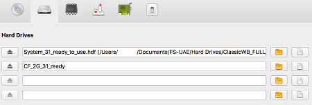

- FS-UAE config: Az img-t hozzáadjuk az emulátorhoz.
- img-t ide meghajtóként kezeljük. Ha ezt nem tesszük meg, akkor nem lehet particionálni.

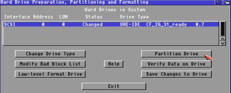

3. Partícionálás
Az eredeti WB-t elindítjuk és megparticionáljuk a CF-et. Nem biztos, hogy menni fog, de erre is van megoldás. Én egy már particionált CF-em volt, de kezjük nulláról. Ha nem indul a rendszer, akkor a fejezet végén találsz pár tippet.

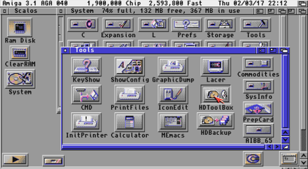

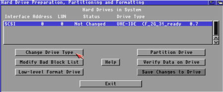

- Ha elindult a WB indítsuk el a HDTooBox-ot

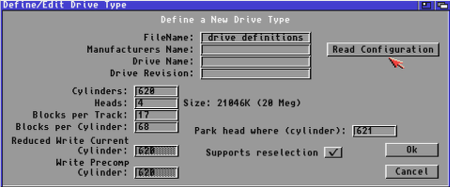

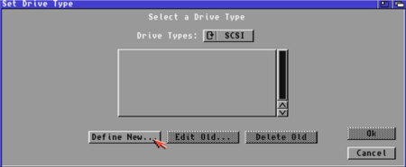

- Change Drive Type
- Define New
- Read Configuration
- OK, amíg vissza nem jutunk a fő menübe

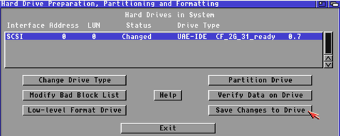

- Partition Drive
- Jelöljük ki a meglévő partíciókat és Delete-tel töröljük le

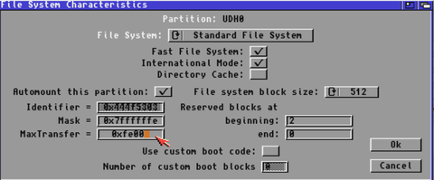

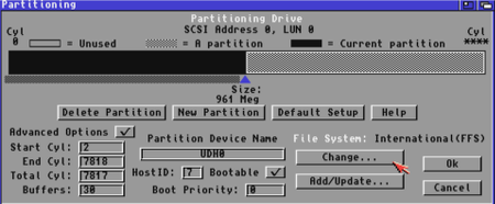

Csak egy partíció maradhat, amit kicsit átszabunk. A méretet állítgassátok nyugodtan, csak rendszerhez 200G bőven elég kell, hogy legyen. Játékokat érdemes külön partícióra rakni, de egybe is lehet ahogy én tettem most. A Partition Device Name ne legyen DH0, mert ütközni fog a hdf-el. Én a 0-át egyszerűen 1-re cseréltem, az alábbi pontban még a régi név látható.
- Az Advanced Options-t engedélyezzük (bootable se maradjon ki) és a Change gombra kattintunk
A MaxTransfer-t állítsuk 0xfe00-ra. 0x1fe00 is jó lehet, de biztosra mentem és csak 127 block-ra vettem a max transfert. Ne felejtsetek el entert-t ütni az OK, különben nem íródik át.
- Ismét OK-hogy visszatérjünk a főmenübe, majd jöhet a mentés.
Ezen a ponton két dolog történhet. Nagy valószínűséggel újraindítást kér a rendszer. Ha mégsem, akkor megúsztunk egy állítgatást. Reboot után nagy valószínűséggel nem fog elindulni a hdf-ről a WB. Csak annyit kell tenni, hogy az extra configot az ide_1-es sorokat, amiket a 2. pontban adtunk hozzá kitöröljük.

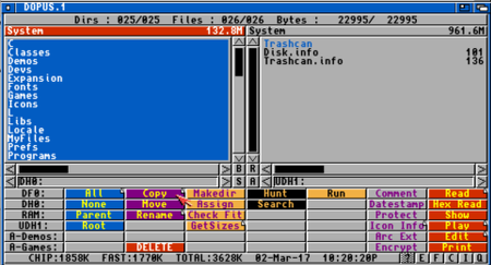

4. Másolás
Akár újraindítottuk a rendszert akár nem, már csak meg kell formázni a meghajtót és átmásolni a rendszert.

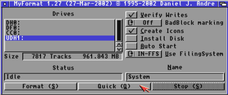

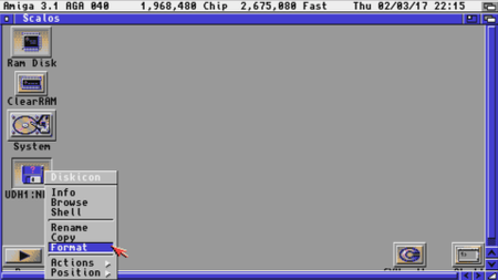

- Jobb kattintás, vagy a felső menüben is megtaláljuk a formázást.
- Érdemes megadni valami nevet a partíciónak, hogy ne Empty legyen. Lehet System is, másolás közben úgyis DH0, DH1 néven hivatkozunk rá. Formázásnál érdemes quick formatot választani, értelmetlen megvárni a lemez felület ellenőrzéssel töltött időt. A Trash-t sem kellett volna felrakni rá, de azt később is eltörölhető.

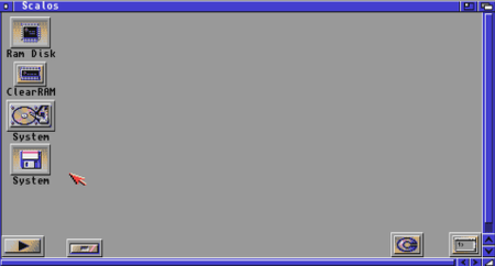

- Végre két System meghajtónk van, indulhat a másolás :)
A DirOpus-t jobb kattintásra felugró menüből indítva az utolsó lépéshez értünk. DH0: -ról másolunk az UDH1: -re. Ez változhat attól függően, hogy a particionálásnál milyen nevet adtunk. Simán elég mindent kijelölni és átmásolni, mivel az alap úgyis ROM-ból töltődik a DOS-sal ellentétben.

dd-vel, vagy disk imagerrel visszaírjuk a kártyára az img-t. Ha megtartjuk az img-t, akkor a második, harmadik gépre már könnyedén fogunk rendszert varázsolni. A disk imager képét itt ismét megismétlem, mert a visszaírás végre megállja a helyét.
