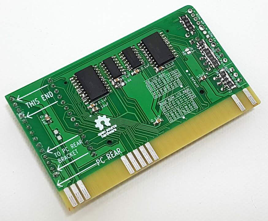

- Az ellenállás hidak filléres darabok, de nem találtam megfelelő méretben és értékkel. Végül külön SMD ellenállásokkal akartam helyettesíteni. De annyira kevés volt a hely, hogy nem sikerült szép megoldást találni. A 1206-ok összecsúsztak és rövidre záródnak, míg a pad túl messze volt a 805-ök számára. Végül vegyesen használva sikerült áthidalni a problémát, de az eredmény csúnya lett. Nem kicsit, hanem nagyon...

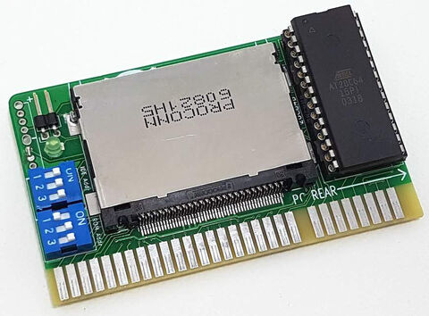

Két kép az elékszült kártyáról:

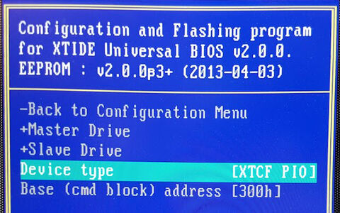

Elsőre nem működött, de nem hardveres hiba okozta. A ROM-ot az előző szériából emeltem át és elkövettem azt a hibát, hogy nem olvastam el a leírást töviről hegyire. A lényeg, hogy más beállítások kellenek ehhez a kis kártyához, mint a sima XT-IDE-hez.

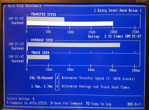

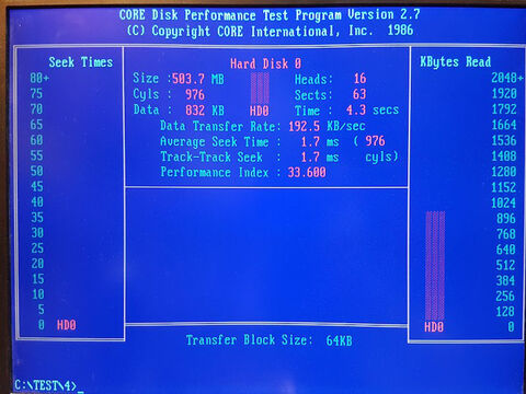

Kis config után már szépen bootolt a kicsikével a gép. Ugyanazt a 40MHz-es 386SX-et vetettem be a tesztelésre, hogy a sebességét össze tudjam vetni a már meglévő kártyával. Az eredményeket alább láthatjátok. Nem ájultam el a teljesítményétől, mert a 200kB/sec-et sem éri el. Az XT-IDE ugyanezzel a géppel, szintén 8088 kompatibilis BIOS mellett, 268 kB/s eredményt hoz. De a méret megéri ezt a kompromisszumot és AT kompatibilis verziót égetve az EPROM-ba biztosan fel lehet pörgetni egy kicsit.

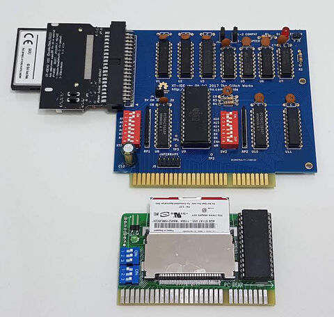

Még egy képet érdemesnek tartok beszúrni ami megmagyarázza, hogy miért is hívtam többször is kicsinek az XT-CF-Mini-t. Az XT-IDE mellé rakva látható, hogy szinte csak akkora az egész, mint az abba dugott IDE-CF átalakító. Egy ekkora kártyát a kora, még ISA slottal is rendelkező laptopokba kényelmesen be lehet dugni, nincs gond azzal, hogy hova fér el a kártya/átalakító/CF kártya trió.
