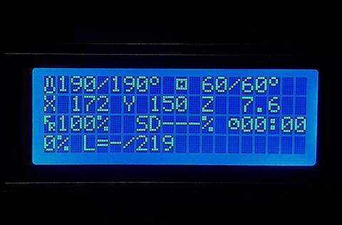

Kicsit törtem a fejem és keresgéltem a neten és arra jutottam, hogy megfelelő gcode segítségével tudom folytatni a nyomtatást. Ehhez nem kell más, "csak" tudni, hogy honnan kellene folytatni a nyomtatást. Sajnos ezek a coordináták nem voltak meg, de tudtam, hogy hol állt meg a fej, mert szerencsére nem állt be alapállapotba. A koordináta visszanyerésen innen aprólékos maniális munka volt a nyomtató menürendszerén keresztül:
- Fej alaphelyzetbe vitele
- Fejet a tárgy fölötti magasságba emeltem
- mm-es léptetéssel nagyjából belőttem az X és Y koordinátákat
- Csökkentettem a fej magasságát 0.1 mm-es lépésben addig, hogy egy papírlap éppen beférjen a fej alá. (kiszinteztem)
- Az X és Y tengelyt is belőttem finom lépésekben, többszöri iterációval
Ezzel nagyjából megvolt az állapot ahonnan folytatni kellett volna a nyomtatást. A legfontosabb a magasság, mert nem érhet bele, de nem is lehet túlságosan magasan a fej a félig kész tárgyhoz képest. Azt is jó tudni, hogy a fejet minden réteghez fokozatosan lépteti felfelé a nyomtattó. Ez azért fontos, mert így a réteget is be lehet lőni.
Az utolsó lépés az volt, hogy a gcode-ban megtaláljam ezt a pozíciót. A Z coordináta megadta a réteget (LAYER) az X és Y pedig a konkrét sort. Lehet, hogy nem sikerült 100% belőnöm, de ez volt a legközelebbi találat. Kitöröltem mindent a Layer 0 és a 37 között, meg azt is ami a 37-es rétegben volt a pozíció előtt. A LAYER:0 után a fejet a nyomtatandó fölé emelve viszem pozícióba, majd a magassaágot is 7.6-ra állítom. Ettől a ponttól indulhat a nyomtatás.

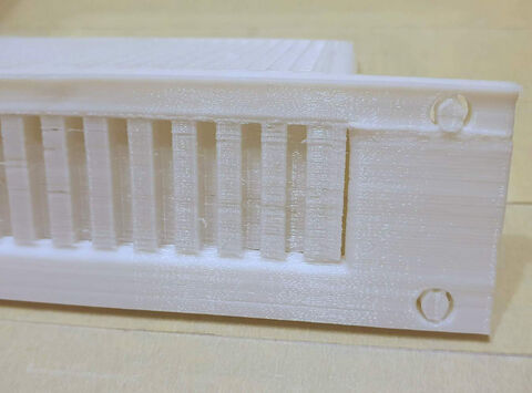

Mielőtt a nyomtatást elindítottam volna felfűtöttem a tárgyasztalt és hőn tartottam fél órát. Nem tudom, hogy ez segített-e, de szépen megtapadt a következő réteg. Egy kicsit tartottam attól, hogy szétválik, de egyelőre nem látszik ilyen probléma. Persze csak akkor fogom meglátni, hogy mennyire sikerült a patkolás, ha majd elkészül és a kezemben lesz a munkadarab. Addig csak nézhetem, hogy hogyan épül szépen rétegenként. Természetesen ha végez, akkor egy képet beszúrok, hogy milyen lett.
Update: Elkészült a nyomtatás. A rétegek jól összetapadtak. Jól látható, hogy honnan kezdődött a második nyomtatás. Egy kicsit megvetemedett, talán a kétszeri melegítés miatt. Nem tökéletes, de talán megfelel a célnak. Kis csiszolás, reszelés rá fog férni.
