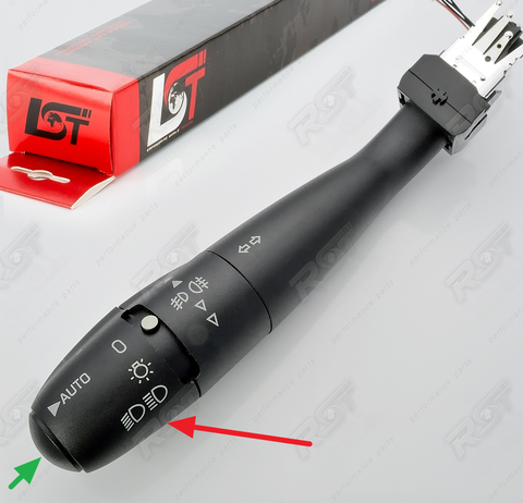

Hibajelenség volt, hogy
-A világítás magától felkapcsolt, világosban is, szóval rögtön ahogy elindult az autó
-Köd lámpákat / távolságit nem lehetett felkapcsolni, vagy maguktól lekapcsolódtak
-Járó motor mellett nem lehetett levenni a világítást helyzetjelzőre sem, ami egy sorompónál álláskor elég rossz volt a szemben álló autósnak.

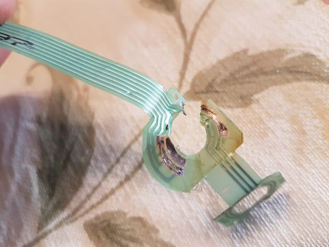

Első alkalommal szétszedtük, hogy megnézzük mi lehet a gond, ez egy egész napos művelet volt, pedig nem olyan nehéz, sok Youtube videó segít benne, de az apró szöszöléssel, és az első próbálkozásokkal elment az idő. Az enyém is kormánylégzsákos mint a videóban, nem kell tőle különösebben megijedni.
Szétszedtünk, és megtaláltuk a hiba forrását. A kapcsolóban a szalagkábel szinte megsemmisült, legalábbis a rajta lévő vezetők. Egy új kapcsoló az én típusomhoz 100ezer forint környékén van kompletten, boltban azt mondták nem lehet külön kapni csak egy kapcsolót ehhez, használt bontott pedig 20ezer forint körül kapható, ami ugye ki tudja milyen állapotban van, lehet megy egy hétig egy hónapig vagy egy évig és olyan lesz mint volt.

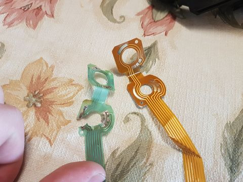

eBay-en találtam hozzá szalagkábelt, megrendeltem, és megcsináltuk.

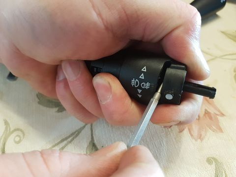

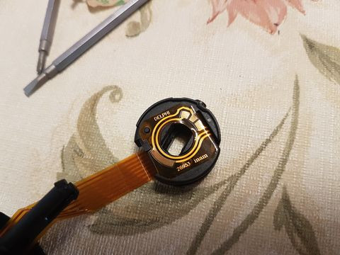

Az egész művelet már nem került csak 2-3 órába, az utolsó dolog amit nem tudtunk, hogy hogy kell hozzáférni az komplett szalagkábelhez, de aztán rájöttünk, így:
és végül ilyen lett
Az összes költség egy 2500ft-os szalagkábel volt.

Így keressétek a kábelt eBay, AliExpress stb oldalon
Peugeot com 2000 ribbon cable
