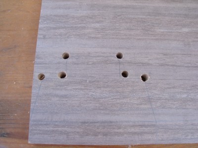

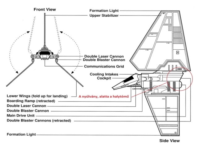

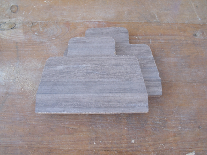

Először a hajtómű felett található nyúlvány elkészítéséhez szükséges felületet alakítottam ki. Ezt egy, a munka előtt elkészített sablon segítségével felrajzoltam a 18 mm-es bútorlapra, majd fúró és dekopírfűrész segítségével kivágtam azt. Ebből az elemől kettőre van szükségem ahhoz, hogy a megfelelő felületet elő tudjam állítani.

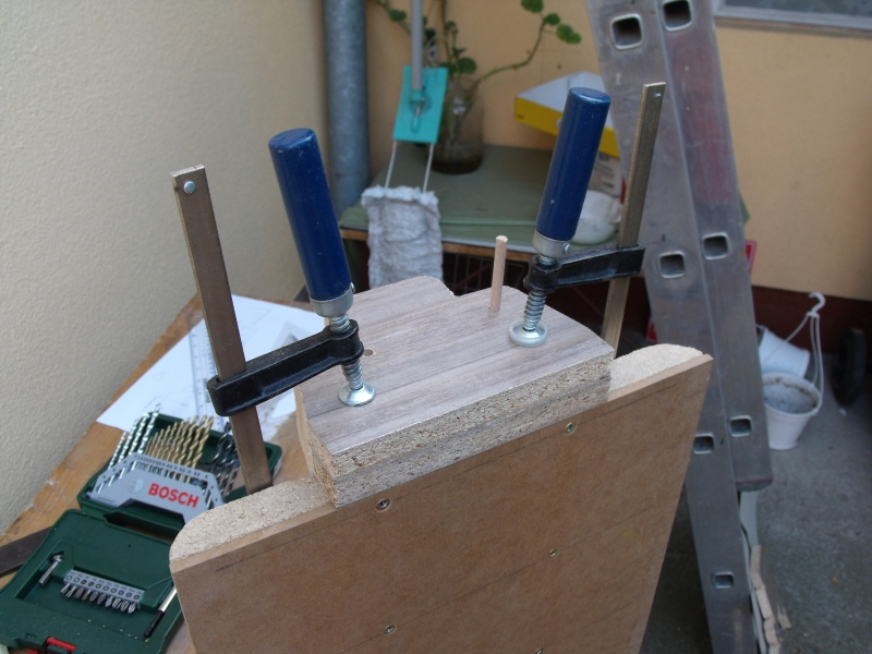

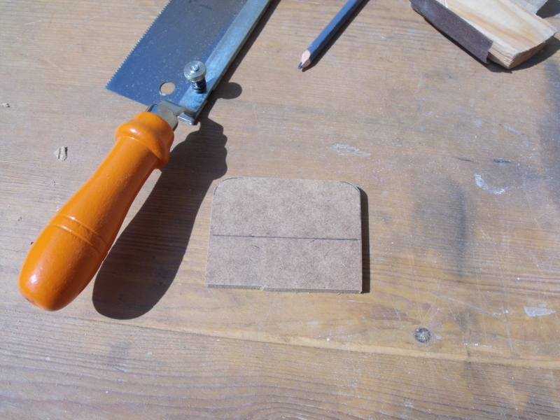

Egy apró elem is kivágásra került, melyet szintén a felső elembe kellett beragasztanom, a későbbi formázás megkönnyítése miatt.
A rögzítést fatilpikkel és ragasztóval tettem meg.

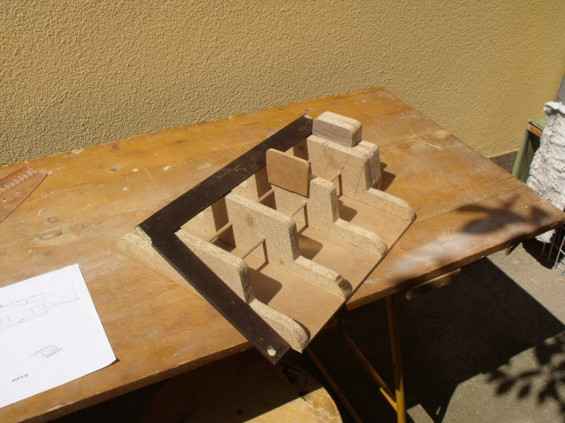

A sablont ezután a korábban elkészített elemek pontos kialakításához használtam. Egyik-másik bordán itt-ott több anyag volt a kelleténél. A sablonnal egyformára tudtam alakíani őket. Ez fontos volt a későbbi munkám-valamint a végeredmény miatt is.
A mai napon Korán keltem, hogy a forma alsó felét is elkészíthessem. A munkamenet itt is hasonló, mint a másik elemnél, annyival kiegészülve, hogy a három bordát már egy sablon segítségével rajzoltam fel, ezért csak minimális utómunka volt velük.
