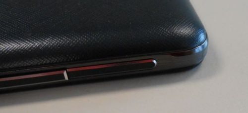

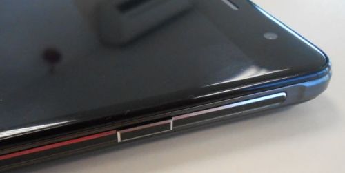

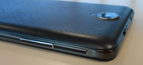

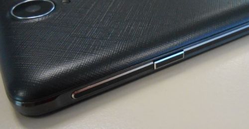

A telefon összeszelési minősége kiváló. Olyannyira egyben van mintha egybe lett volna kiöntve. Ez köszönhető a teljes fém váznak, aminek eredményeképp fémből van a telefon oldala. A két oldalában van még egy-egy vékony alumínium betét. A gombok is alumíniumból vannak. Semmi lötyögés (nem úgy, mint némely műanyaggombos társain) és a nyomáspont is tökéletes. Jobb oldalon a ki/bekapcsoló, bal oldalon a hangerő gombok vannak.
A hátlap is nagyon jól sikerült. Kellemes a tapintása, egy kissé bordázott. Kicsit csúszósnak mondanám, de a legjobb tulajdonsága, hogy az újlenyomatot abszolút nem gyűjti. Még az sem látszik meg rajta, ha pl. reggelizés közben egy kicsit zsírosabb kézzel kell megfogni a telefont. Ez mobilfüggőknek mindenképpen jó hír.

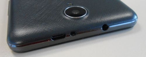

A telefon felső részén van a 3.5-es jack csatlakozó a hangnak, és a Micro USB az áramnak és az adatoknak. Van még itt egy szokatlan dolog, mégpedig az infra IR érzékelője.
A kijelző alsó részén csak a mikrofon van alig észrevehető helyen.

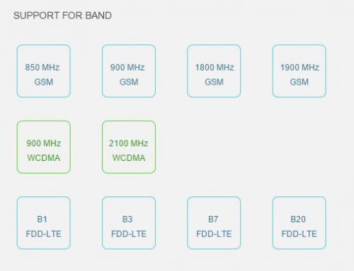

A telefon 4G képes B20/800Mhz frekvenciát tudja.

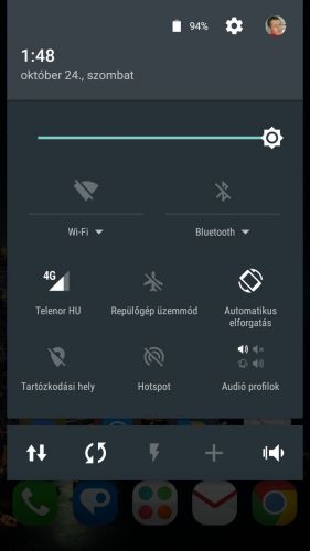

Egyébként az 5.1 felülete nekem nagyon tetszik. Kellemes a színvilág, és olyan egyszerű, de tetszetős a Material Design. Apró problémái egyike, hogy az értesítési felületről az értesítéseket csak balra kihúzva engedi törölni. Jobbra jobban kézre esne. Azután sajnálattal szereztem tudomást, hogy gyorskapcsolókkal sem lehet bővíteni az említett területen, így ismét a régi jól bevált Power Toogles programot kellet használnom a kapcsolók bővítésére. A Color Picker programmal megállapítottam a gyári értesítési sáv ARGB értékeit, azután a Power Toogles sávját csak hozzá kellett állítanom. A végeredmény szerintem jó lett.

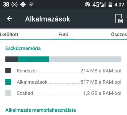

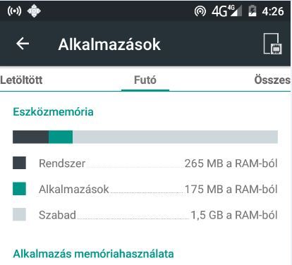

Egyesek előnyben részesítik a stock doidot, mások szívesen látnak gyártói okosságokat a telefonjukon. Mindegy melyiket kapjuk/választjuk, a legfontosabb, hogy legyen elég memória a rendszer futtásához. A Cubot H1 esetében 2 GB ramot kapunk, ami úgy néz ki elég lesz.
A felső képen a memóriahasználatot láthatjuk 41 futó alkalmazással (az alkalmazásváltóban számolva) és 10 nyitott Chrome oldallal.

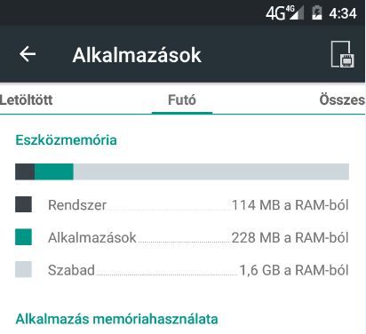

Itt már minden kilőve/becsukva/bezárva/letiltva.
Ez pedig az újraindítás utáni állapot.

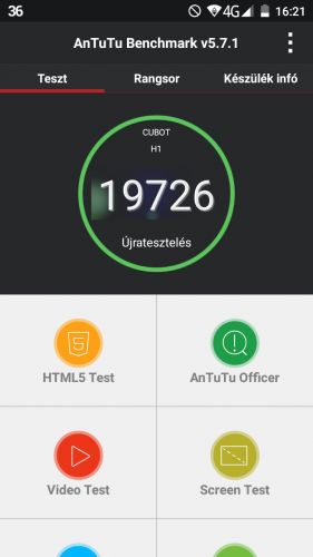

Íme az AnTuTu eredmény. Én nem játszok, nincs face, sem massenger. Ezzel a teljesítménnyel tökéletesen elvagyok. A tesztet kétszer futattam le, de a telefon még csak nem is langyosodott.

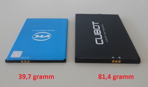

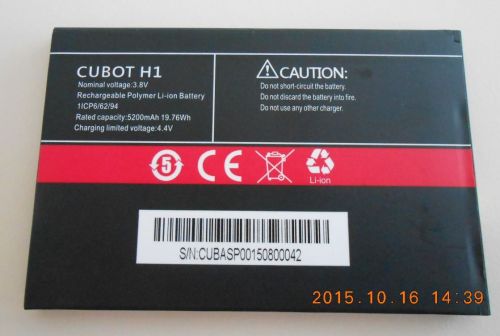

A telefon akkumulátora a gyári adat szerint 5200 mAh. Megsaccolni, hogy ez valóban ennyi, ezzel a kenyerével lehetne, de nincs kedvem heteket várni rá.
A valós érték megállapításához másik támpont lehet az akkumulátor súlya. Egy átlagos 5,5”-os telefon akkumulátor súlyának a Cubot H1 aku tömege a duplája.
Az első napokban kicsit sokaltam az éjszakai fogyasztást. 7 óra alatt bekapcsolt wifi-vel 10%-ot zuhant az aku töltetség. Most, hogy már fel volt töltve 3x, ez az értél lement kikapcsolt wifi-vel 4%-ra. Még ez is javulhat.

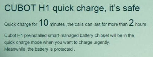

A telefonhoz mint már írtam 2A-es töltőfejet adtak, de még így is kell kb. 4 óra a teljesen lemerült akkumulátor full feltöltéséhez. A Cubot a H1-et gyorstöltéssel reklámozza. Hát nem tudom, minden esetre az igaz lehet, hogy 10 perc töltéssel 2 óra beszélgetési időt nyerünk.

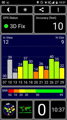

Íme, a GPS az első bekapcsolást követő 15. másodpercben.
Azóta többször próbáltam, tökéletesen működik. Nekem elég annyi, hogy pontosan tegye a dolgát. A Google navigációval pontosan ott fordul a térkép, ahol én fordulok az autóval. Kipróbáltam még a szülinapos IGO-val is.
