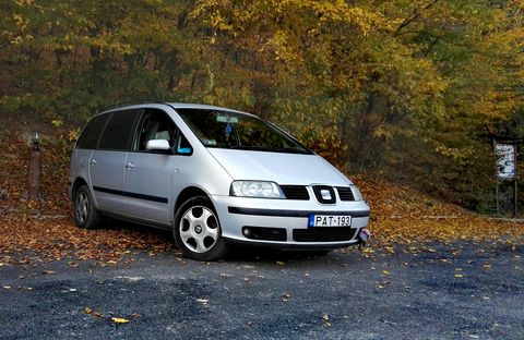

Most van sajátként egy 2003-as Seat Alhambra kocsikám amibe nagyon sok km-t toltam ebben az évben, esztétikailag messziröl jo, közelröl ám nagyon leharcolt. Ugy volt, hogy 2 hete majdnem eladtam, de lelke van neki, nem tudtam eladni, megtartom, eldöntöttem.
13 évesen elsö osztrák gazdátol került hozzám, pályás auto volt, tiptop. Pénteken fordult át a számlálom 400ezerre.
Ugy döntöttem, hogy belevágok egy olyan projektbe amibe szerintem a velem egykoru "fiatal" emberek bele gondolni sem mernek, akarnak. Gyárinál patikább állapotu családi egyterü Alhambrát csinálok
Miért? 13 évig osztrák Seat szervizbe volt szervizelve 320ezerig. Miota nálam van egy VW szervizbe (lesz még áprilisig) szerelve, amivel nem vagyok megelégedve. De tudom, hogy az auto rendbe van müszakilag, bármikor bele merek ülni és elindulok vele, persze ha nagyon messzire mennék akkor olajat cserélnék benne oszt viszon' látásra. Söt azt merem mondani, hogy sokkal de sokkal jobban rendbe van mint egy hasonlo ora szerint fele ennyit futott auto.
