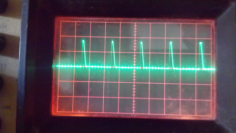

Még itt sem ugrott be, hogy mi is lehet az aktív eleme a töltőnek, bár gyanúsan pici hűtőborda segíthetett volna. A hűtőbordán hőérzékelő. Az áram ellenőrzése egy picit összezavart, de majd meglátjuk miért. A töltő főáramköre 50Hz-es, és digitális. Bingóóóó! Ez egy félhidas tirisztoros töltő a klasszikus orosz kiépítésben egy szigeteletlen hűtőbordán. Ez itt most nem negatív megjegyzés esetleg akinek kinai lenne a leírás. Szóval itt már tudtam, hogy lesz egy meccsem az asszonnyal, mert megtartom. :)
A tirisztor 800V/55A. Így már értem az előlapi adatokat. A tirisztor miatt bizony 100x jobb lett volna egy retró mutatós műszer. A mai LCD-s műszerek nem a valóságot mutatják.

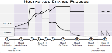

A görbét vizsgálva először szokatlan helyen található a "D" szakasz (desulfator). Minden töltőn a görbe eljén helyezkedik el. Pici gondolkodás után rájöhetünk, hogy a nagy belső ellenállás miatt másodpercek alatt
elérjük a "9"-es szakaszt.
Itt egy elágazás van amit nehezen lehet elkapni. A feszültség sülyedés mértékétől függően két út van. A zöld "full" rész ismerős. A "D" szakasz pedig a gyors feszültségesés után következik amit szinte alig lát a felhasználó. Ezt a részt még megnézem egyszer közelebbről.
A 4,5,6 szakasz feszültséggörbéje nem monoton növekedő. A csökkenő áram miatt a feszültség visszaesik egy kicsit. Olyan "fűrészes".

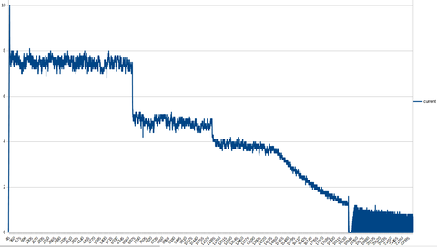

A 20A-s rész.
A lépcsők rendre 20/15/10/7A.
A 10A-s rész.
10/8/5/3,5A
A 2A-s rész.
2/1,7A
A 2A részre azt jósoltam, hogy biztos nem követi a görbét, de a kinaiak rám cáfoltak. :)

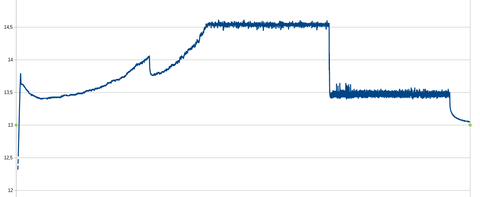

A mérés a valóságot mutatja, bár a műszernek volt USB-s csatlakozója, de a pontosság nem az erénye. Kb. 100mV-tal kevesebbet mutat. A beállítások a következőek voltak. AGM(14,7V), 20A, és a gagyi sulfátos próba akksi. Látszik, hogy nagyon gyorsan visszakapcsolt 10A-re ott a görbe elején. A következő ugrásig 10A-rel töltött. Mintha mégse diszkrét lépésekben szabályozna, vagy pedig a lépcsők jóval nagyobb számban vannak jelen mint azt képzeltem.

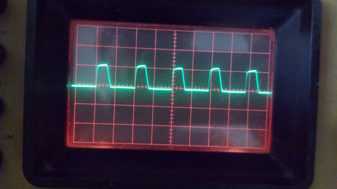

Elkészült az áram valóságos felvétele is. Sajnos a tirisztoros töltők árammérése meghamisítja a valóságot, mert minden utólagosan a töltőkörbe berakott ellenállás már csökkenti az áram csúcsértékét. Mivel nem rendelkezem indukciós elven mérő árammérővel ami ráadásul még PC kapcsolatra is képes, így betettem egy soros ellenállást (0,01R). Aki esetleg csodálkozna a kis értéken annak javaslom nézze meg az oszcillogramot. Az áram csúcsa a 40-60A között van. Ezért torzít minden berakott árammérő. Itt a jellege, vagy a lefutása azért jól látszik. A beállítás AGM 10A volt. Igen, igaza van "hegefe"-nek ez nem felezős, de szépen látszik a lépcső, és kíváncsi voltam mennyire hasonlít a gyári sematikus görbére.
