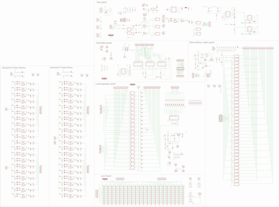

A hobbyelektronika.hu oldalon Attila86 által közzétett spektrum analizátor kapcsolás nagyon megtetszett és elhatároztam, hogy készítek én is egyet. Az eredeti kapcsolást kissé átalakítottam, smd alkatrészekből szerettem volna megépíteni és az eredeti kapcsoláshoz képest a sávszűrők számán is módosítottam. 2011 januárjában neki is álltam a tervezésnek, mikor kis szabadidő akad akkor alakítgattam a tervet. A végleges kapcsolást úgy terveztem, hogy beleférjen egy dvd meghajtó külső fém vázába, így akár a számítógépházba is illeszthető legyen. E miatt szendvics szerkezetűre alakítottam ki a nyákterveket. A kapcsolás 2×10 sáv sztereó vagy 1×21 sáv mono módban tud működni, bar és pont kijelzéssel, a sztereó/mono és bar/pont kijelzés között 1-1 nyomógombbal lehet váltani. Az eredeti kapcsolásban szereplő potmétert is digitális potira cseréltem le. A kapcsolási rajz és a végleges nyáktervek 2011 november elejére készültek el, azóta csak minimális módosítások történtek, nagyrészt feliratozás és apróbb finomítások, a kapcsolásban lényegi változás nem történt.
A kapcsolás rajz nem kicsi, rengeteg alkatrészt tartalmaz amire elég sokáig gyűjtöttem a pénzmagot.

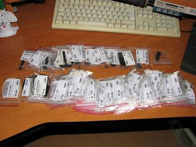

2011 január közepére az utolsó alkatrészeket is sikerült beszerezni.

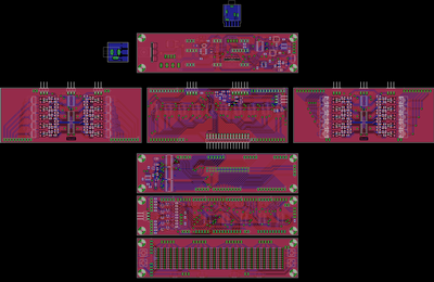

A nyákterv eleinte egy nagy állományban készült, de a zökkenőmentesebb munka miatt szét lett külön állományokra vágva, a szétvágás előtti állapotról készítettem egy képet, összesen 7 nagyobb darab panel, + két kis toldalék, az alsó 3 és a legfelső panel függőleges elrendezésű (145×35mm), a negyedik sorban lévő 3 panel (122×48mm) pedig vízszintesen helyezkedik majd el. Az alkatrészek zöme 0805-ös méretű smd, az ic-k pedig SOIC tokozásúak. A kis toldalék paneleket kivéve mind két oldalas.
A szétvágás után még voltak változtatások a terveken, egyrészt feliratozás, másrészt kisebb igazítások, de a különálló nyákterveket bonyolultabb lenne újból eggyé gyúrni, így marad ez a régebbi, nézzétek el

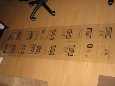

Az elmúlt hétvégén véglegesítettem a nyákterveket és előkészítettem a nyomdába küldésre, mivel házilag ennyi fóliát elkészíteni drágábbra jött volna ki. Házilag nyomtatva minimum 2 de inkább 3 réteget kellene összeragasztanom, ami egy panelt nézve oldalanként 3 fóliát jelent (a nyákterv, a lötstop és a feliratozáshoz), ami 2 példánnyal számolva is 42 különböző fóliát jelent, ebből 4 jó esetben 5db fél el egy A4-es fóliára és az összeillesztésük is horror. Miskolcon találtam is egy nyomdát akik elvállalták a levilágítást, ma reggel tudtam elmenni a kész fóliáért.
