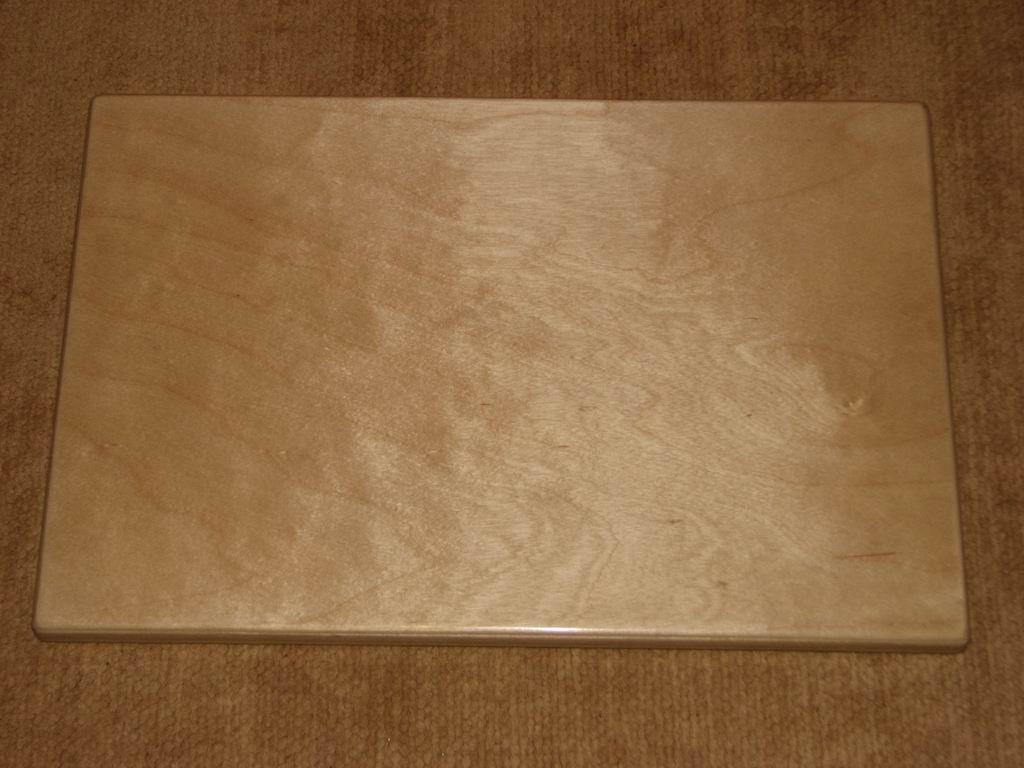

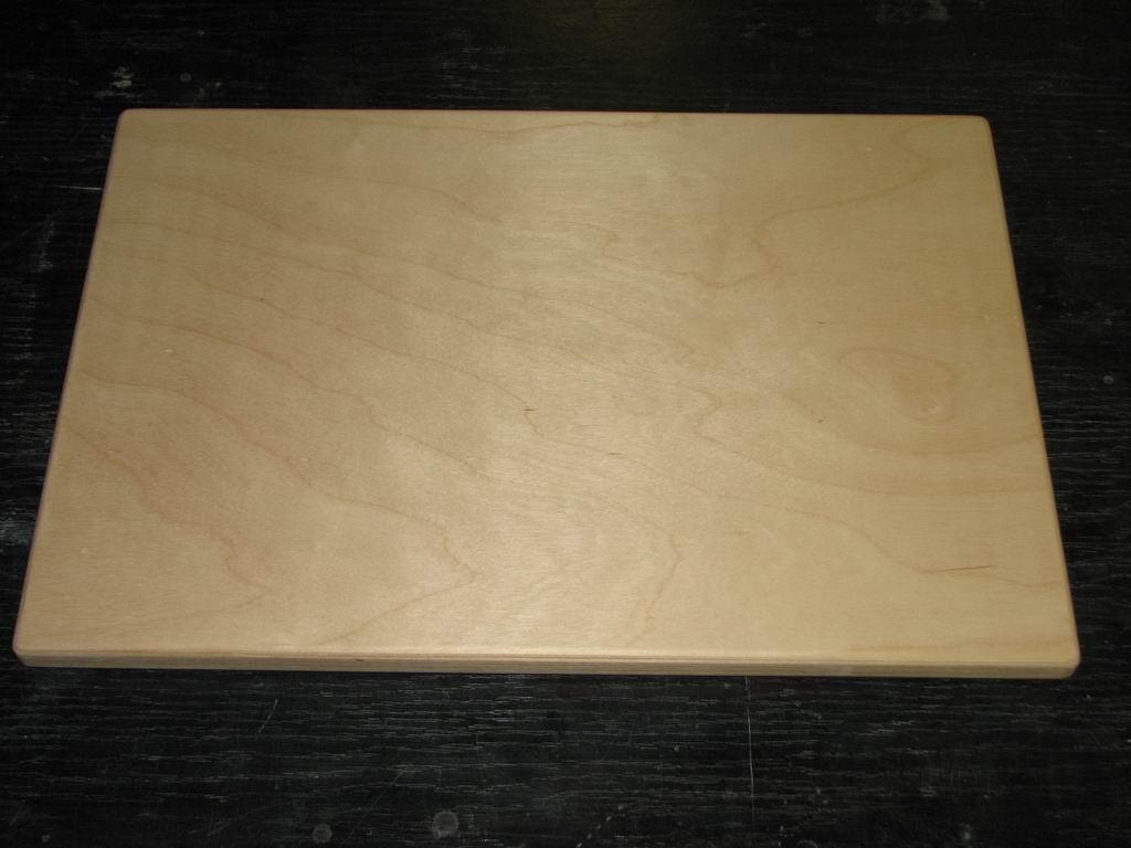

A Logitech N315-ös noti asztalkájának mintájára készítettem egy hasonlót rétegelt lemezből.
A saját verzióm 3 réteg rétegelt lemezből lett szendvicsszerűen kialakítva, a két külső réteg 8-8mm-es, a köztes réteg 4mm-es lapból. A kihúzható egér tartó szintén 8mm-es agyagból készült. A piktogramok pirográfiával készültek, a felületvédelmet selyemfényű vizes bázisú bútorlakkal oldottam meg

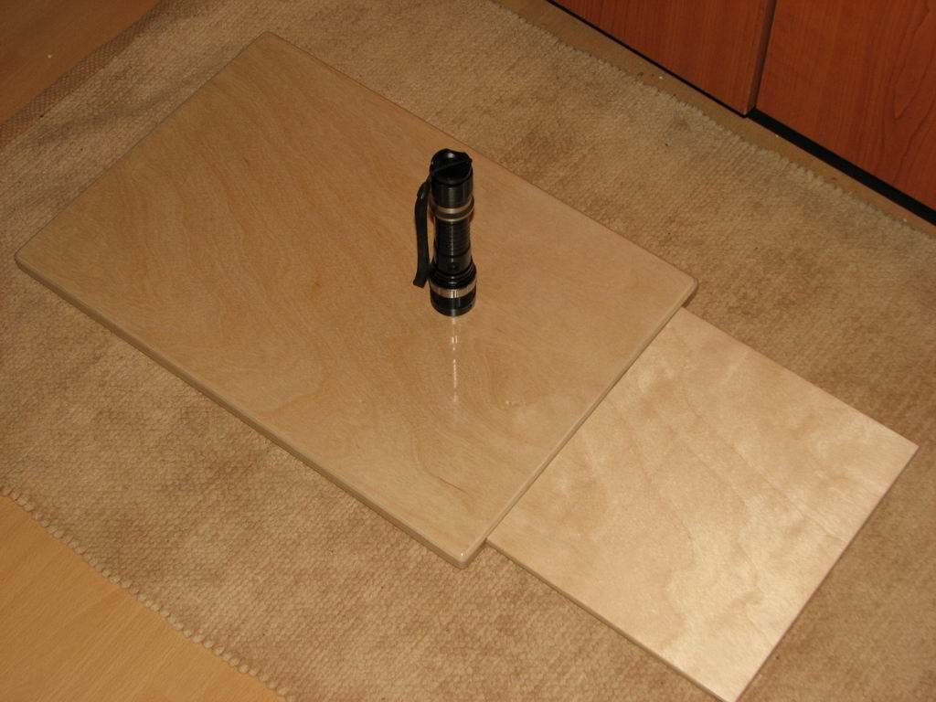

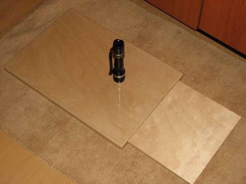

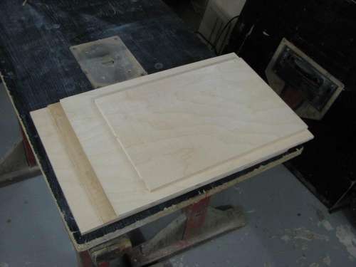

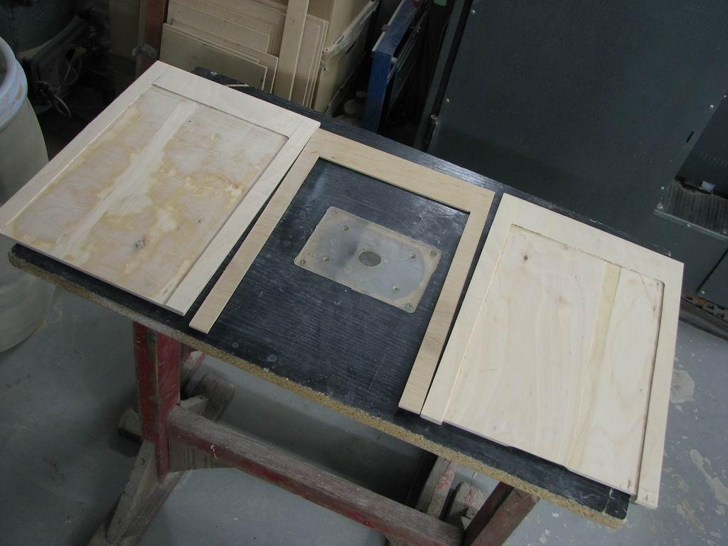

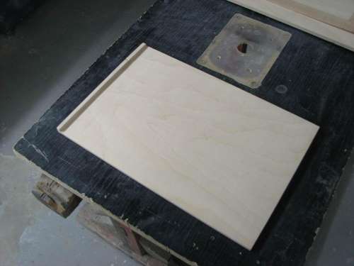

az egértartó helyét a középső rétegben dekopír fűrésszel vágtam ki, a két külső rétegből felsőmaró segítségével távolítottam el a felesleges részeket.

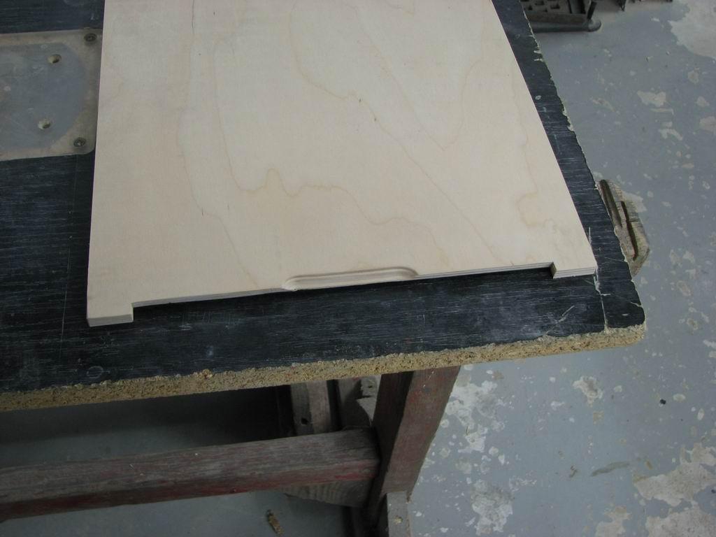

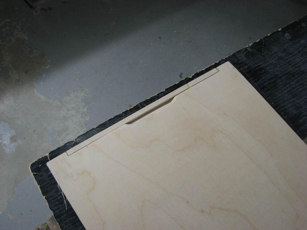

Az egértartó végére a kihúzását segítő csíkot ragasztottam, melynek helyét a váz alsó rétegéből kivágtam.
Hogy meg is lehessen fogni a kihúzható egértartót, mélyedést martam felső-maró segítségével.

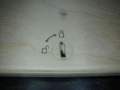

Az egértartó, hogy kivehető legyen egy mozgatható stift és a tálcára ragasztott akác nyelv segítségével oldottam meg.
A forgatható stiftet szintén rétegelt lemezből készítettem eszterga segítségével.

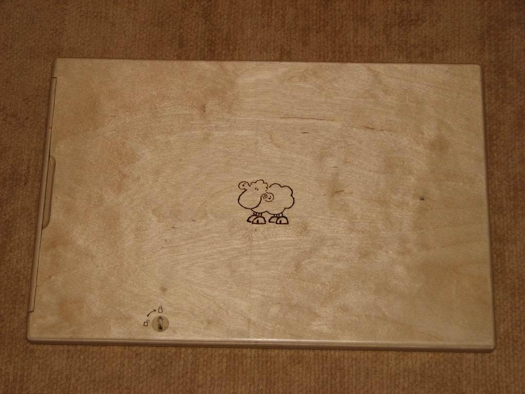

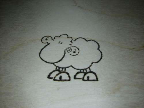

A stifthez tartozó jelölést dremel versa tip gázos pákával égettem a felületbe pirográf hegy segítségével.
Ahogy az elmaradhatatlan birka emblémát is :D

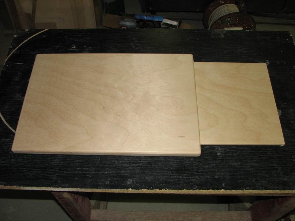

Az elemeket végül faipari ragasztóval egymáshoz rögzítettem, a száradás után összecsiszoltam a felületeket, felső-maró segítségével lekerekítettem a sarkakat, éleket.

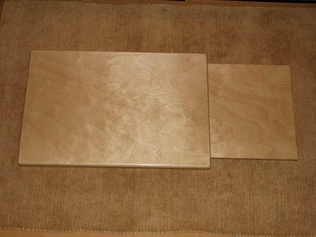

Alapos csiszolást követően többrétegű selyemfényű bútorlakkot kapott.
A selyemfényű lakknak köszönhetően kicsit tükröződik a felület.
Az egértartót három optikai egérrel (Mionix Naos 3200, Logitech MK320, és egy olcsó Trust) kipróbálva nem tapasztaltam problémát, a lakkozásnak köszönhetően simán és könnyen csúznak az egerek, a szenzorok jól boldogultak a lakkozott felületen.
