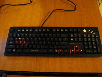

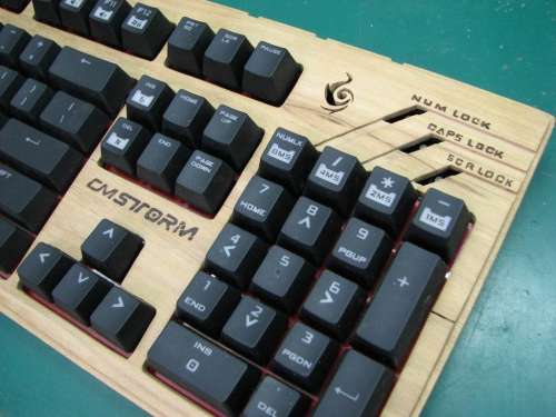

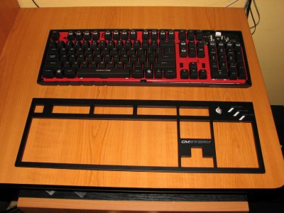

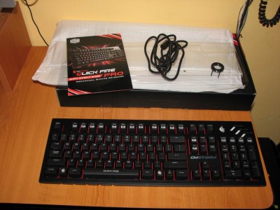

A donor a CoolerMaster jóvoltából egy CmStorm Quick Fire Pro gamer billentyűzet, melyet Rudi és Eszterencs hozott el nekem mikor az interjú miatt nálam jártak.
A bill hasonlóan a fa egérhez teljesen új burkolatot fog kapni melyet akácból tervezek kialakítani, a gombok bükk vagy tölgy anyagból készülnének, esetleg dióból. Megpróbálom a hátérvilágítást is megoldani, bár ugyan úgy ahogy az eredeti bill-en van biztosan nem tudom technikai akadályok miatt. A felületet több réteg selyemfényű bútorlakk fogja védeni. Jó lenne ha a tavaszi Veletech-re elkészülne, a végső cél a 2013-as DCMM.
A dobozt kibontva a billentyűzetet egy vékony szivacs zsákocskában találjuk a bill-t, mellette egy rövid angol nyelvű leírást, a doboz egyik rekeszében az usb kábelt, melyet fekete harisnyával vontak be és egy a gombok kiszedését segítő szerkezetet. A billentyűzethez egy átlátszó műanyag takarót is mellékelt a CM, porosodás ellen.
A szétszedése előtt a biztonság kedvéért kipróbáltam, mivel ez az akció biztosan a garancia elvesztésével jár, szerencsére elsőre működött :D

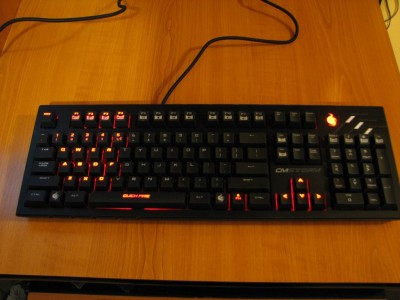

Az Fn gombbal lehet átkapcsolni a funkció gombokat, hogy a rájuk rajzolt + piktogramok szerint működjenek. Az F1-re került a háttérvilágítás ki/be kapcsolása, az F2/F3-al lehet fényerősséget állítani 5 lépésben, Az F4-re egy mód választó került, mellyel három féle mód közül választható mely billentyűk világítsanak. Az első módban csak a kurzor nyilak és a WASD gombok világítanak, a Storm logó és az Fn gomb ha be van kapcsolva.
Második módban a kurzor és a WASD mellett már a space és a WASD körüli gombok is világítanak.
A harmadik módban ugyan ezek a billentyűk világítanak lüktető fénnyel, ekkor a háttárvilágítást befolyásoló gombok nyomogatása nincs hatással a fényerőre.

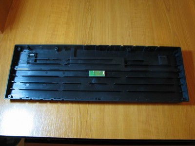

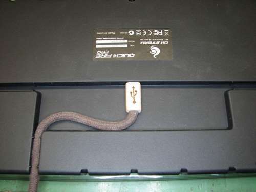

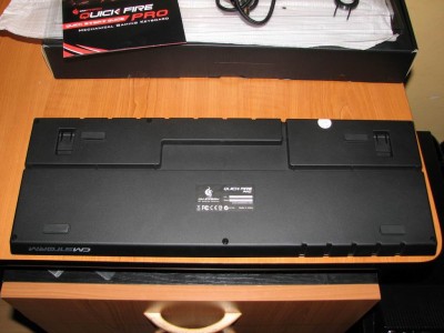

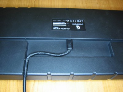

A billentyűzet alján egy mélyedés és 3 vájat található, itt lehet elvezetni az usb kábelt három irányba is.

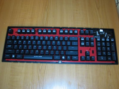

A billentyűzetet 7 csavar fogta össze, melyek kicsavarása után nem jött szét egyszerűen a burkolat. A csavarok mellett kis karmok is összetartották (felül 3, a két oldalt 1-1, alul 2), de kis feszegetés után sikerült roncsolás nélkül eltávolítani a felső részt.

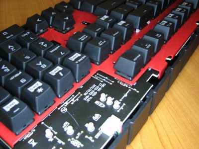

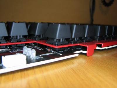

A felső burkolat alatt a billentyűzet merevítéséért felelős acél lemez található, melynek a vastagságán nem spórolt a CM, legalább 1mm-es, érezhetően van súlya is tőle a bill-nek.
A lemezt a széleken meg is hajtották, hogy még jobban merevítsen.

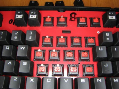

A nyomógombokat a nyákba forrasztás előtt helyezték a lemezre
A gombokat eltávolítva, a világítósak alatt minden gombnál egy led található, de a többi gomb alatt is megvan a helye a ledeknek, a kérdés, hogy az elektronikán is meg van e.

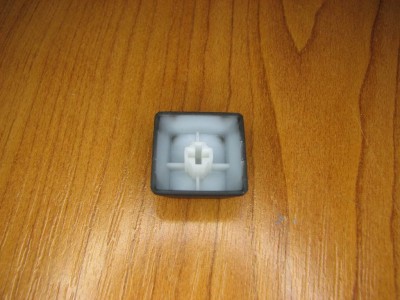

Az összes gomb azonos felépítésű, fehér műanyagból készültek, melyet feketére festettek a feliratokat kimaszkolva.

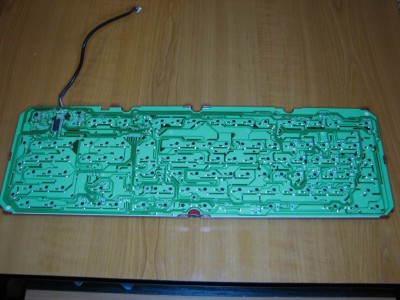

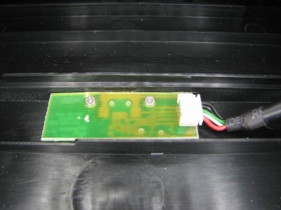

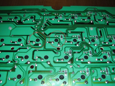

A panelt az alsó burkolatból kiemelve, középen egy kis nyákon megtalálható a mini usb aljzat amibe az USB kábelt csatlakoztathatjuk. A nagy panellal árnyékolt kábellel köti össze.
A nyákja egy oldalas, a vezérlő ic smd tokozású, a lemez alatt látszik pár huzallábas dióda is és rengeteg huzal átkötés
A nyákon sajnos nincs kialakítva a többi gombnál a ledek helye, így a szétszedés előtt kigondolt összes gomb háttérvilágításának megvalósítása elég sok problémát felvet, amiket remélhetőleg sikerül majd kiküszöbölni.

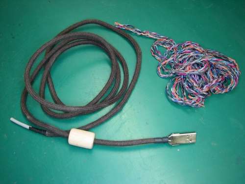

Ez is elérkezett, beszereztem a fa alapanyagok nagy részét és nekikezdtem a munkálatoknak, első körben a gyári USB kábel helyett készült egy másik, az eredetit nem volt szívem szétvágni.

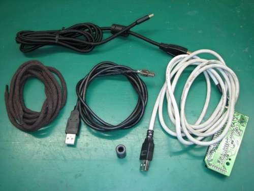

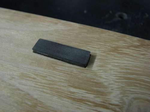

A donor egy USB-s billentyűzetből bontott kábel, melynek a végérre egy másik mini USB-s csatlakozóval szerelt USB kábelről mentem át a csatlakozót, mivel az túl rövidnek bizonyult. Harisnyázáshoz a fa egérnél használt szövet cipőfűző párját használom fel. A ferrit gyűrű egy döglött dugasztápról lett bontva.

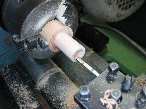

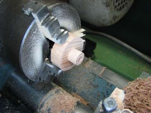

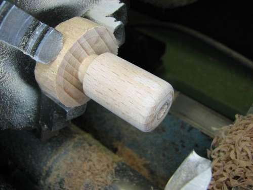

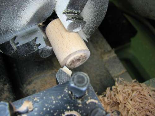

Miután egy darab bükk fát megfaragtam nagyjából hengeresre, hogy be tudjam fogni az eszterga tokmányába, az átmérőjét méretre esztergáltam kívül belül.
A ferrit gyűrűt betoltam a helyére. A következő lépés a burkolatot lezáró dugó esztergálása volt.
A dugót beragasztóztam, rátoltam a ferritet tartalmazó fa burkolatot és fűrészel levágtam a felesleges anyagot.
Végül leesztergáltam a felesleget, és alaposan megcsiszoltam a felületeket finom csiszolópapírral.

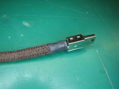

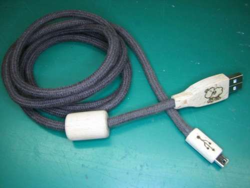

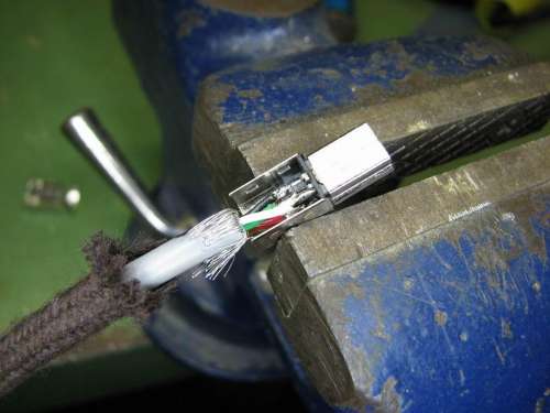

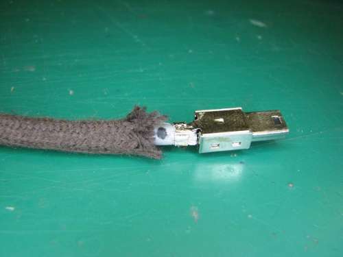

Az USB kábelre ráhúztam a belétől megfosztott cipőfűzőt, melyet az USB csatlakozónál zsugorcsővel rögzítettem, felkerült a kábelre a fával burkolt ferrit gyűrű is.

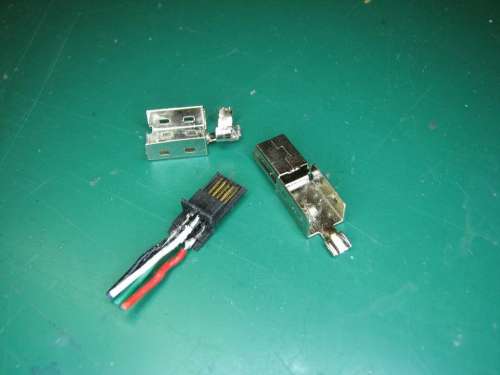

A fekete donor kábelről levágtam a mini USB csatlakozót.
Leforrasztottam róla a vezetékeket, és felkerült a 'harisnyázott USB kábel még üres végére.
A cipőfűzőt ezen a végén is zsugorcső rögzíti.
A bekötési sorrend ellenőrzése után kipróbáltam a billentyűzettel, szerencsére problémát nem tapasztaltam.

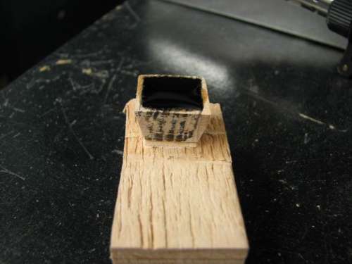

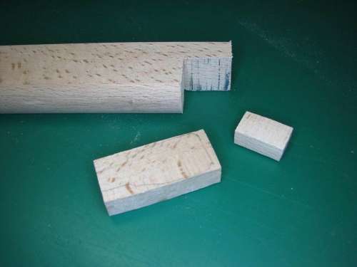

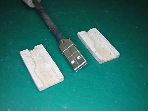

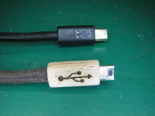

Egy válfa tartó bükk rúd maradékából levágtam darabokat melyből a csatlakozók burkolata lesz kialakítva
Favésők és sniccer segítségével alakítottam ki a csatlakozó fészkét a fa anyagban.

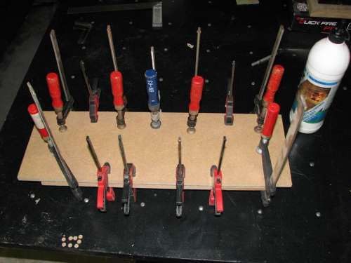

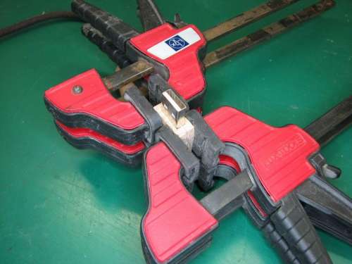

Miután a méret stimmelt, faipari ragasztóval bekentem és gyors-szorítók segítségével összeszorítottam a két fél darabot és hagytam egy ideig száradni.

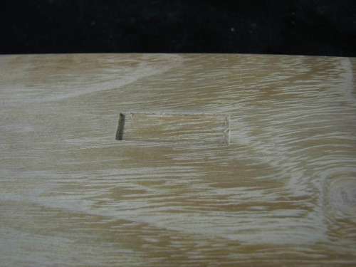

A száradási idő letelte után az eredeti kábel csatlakozójának körvonalait átrajzolva a fa burkolatra reszelővel méretre reszeltem.
Legvégül a dremelbe fogott csiszolószalag segítségével pontos méretre csiszoltam.

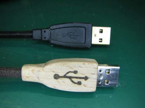

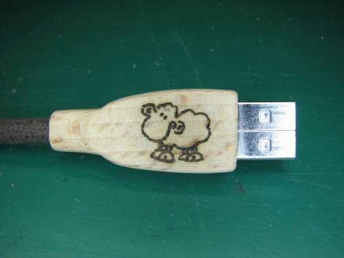

A mini USB csatlakozó burkolata a normál USB-éhez hasonlóan készült. A csatlakozó helyének kialakítását a dremel-be fogott marósszárak segítségével készítettem el.
Szintén faipari ragasztóval ragasztottam össze, száradás után a dremel-be fogott csiszolószalaggal méretre csiszoltam.
A fa egérnél használt sablon segítségével felrajzoltam az USB logót és a birka emblémát a csatlakozókra. A gázos dremel pákával és pirográfiához használatos hegyek segítségével a fába égettem a mintákat.
A házilag készült USB kábelt kipróbáltam még az eredeti állapotú billentyűzeten is, szerencsére rendesen illeszkedik az aljzatban.

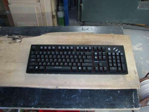

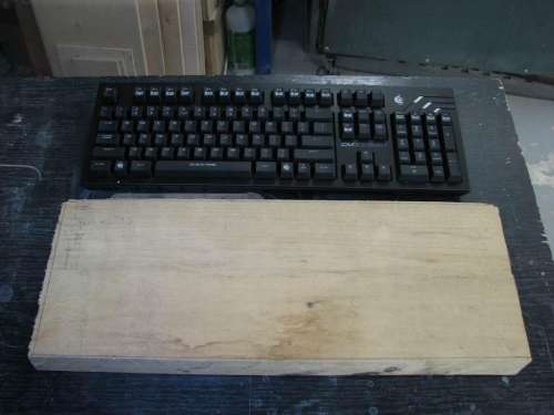

A billentyűzet vázához az akácfa anyagot Nagybátyámtól kaptam, ez úton is köszönöm szépen :R
A nagyobb darab deszkán ráhagyással körberajzoltam a billentyűzetet, és körfűrész segítségével méretre vágtam.

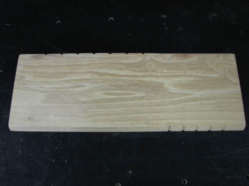

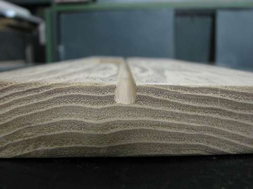

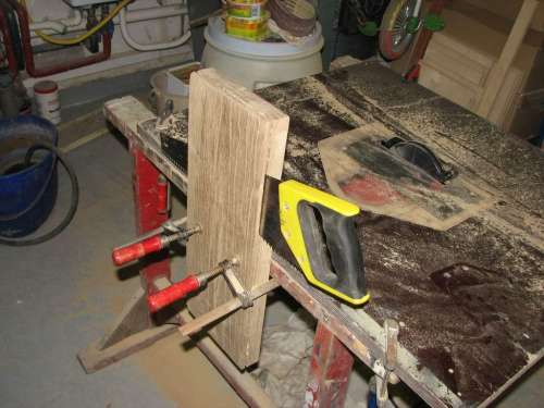

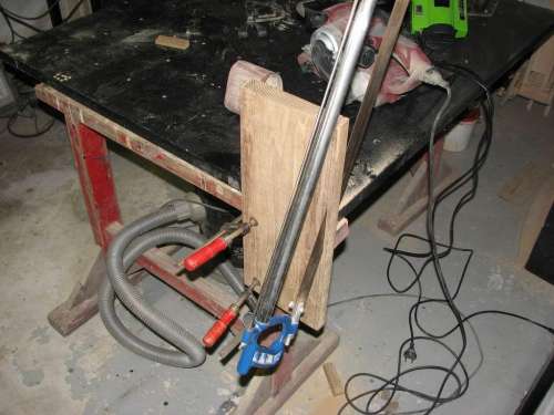

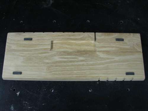

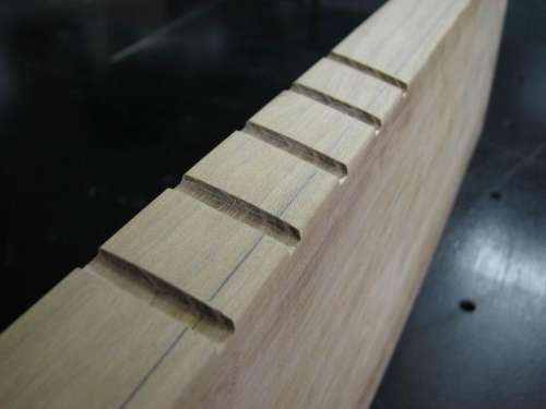

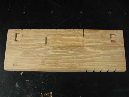

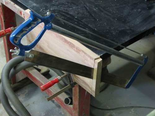

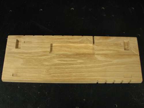

A levágott akác deszkát kézi fűrész segítségéve vágtam ketté, nem volt egyszerű művelet, még egyszer nem vágnék ilyenbe bele, de más szerszám híján maradt a kézi fűrész.
Elég tekintélyes mennyiségű fűrészport sikerült gyártanom fűrészelés közben.
Sajnos egy helyen sikerült a felső rész anyagába is belevágni, de szerencsére olyan helyen, ahol ez nem jelent különösen problémát.

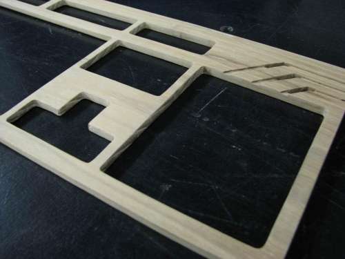

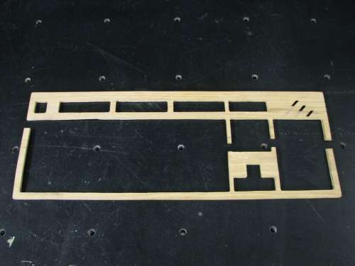

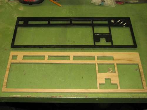

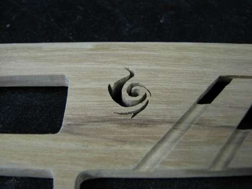

Miután az eredeti felső részről átrajzoltam a kivágások helyeit a levágott és megcsiszolt falapra, a sarkoknál az oszlopos fúróval lyukakat fúrtam és dekopír fűrész segítségével kivágtam a felesleges részeket.

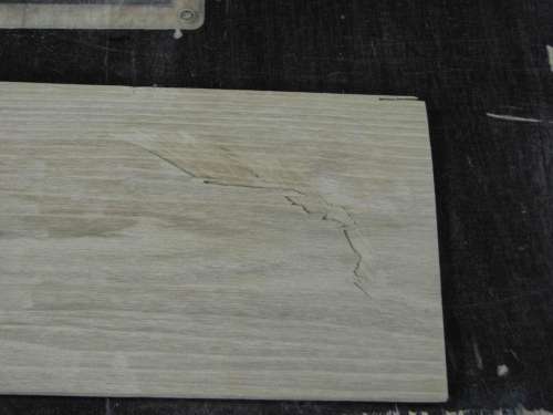

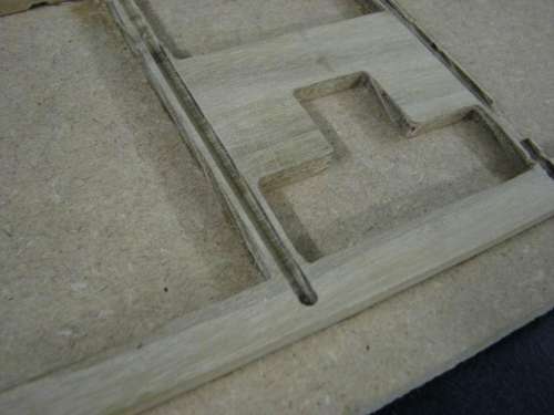

Sajnos a külső méretre vágásnál az egyik szélén sikerül eltörnöm az anyagot, amit ugyan megragasztottam, de mint később kiderül nem volt elég masszív a ragasztás :O

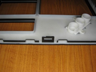

Az eredeti billentyűzet burkolatból kibontottam a visszajelző ledek fényterelő műanyag elemét, és felső-maró, tűreszelők, és szike segítségével kialakítottam neki a helyet az eredeti burkolaton látható módon.
Pakolás közben sikerült leverni az asztalról a darabot ami teljesen kettétört, a darabokat ismét összeragasztottam, és a mpc munkálatai miatt félre is tettem. Idő közben sikerült újra összetörni, többek között ezért is halogattam, hogy ismét elővegyem és folytassam az építését.

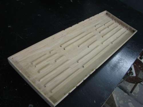

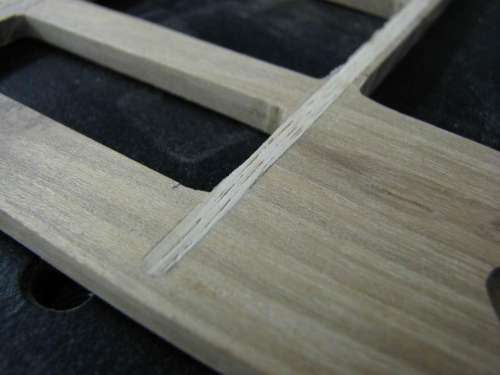

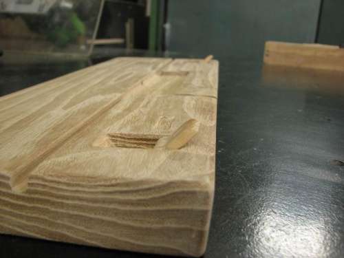

Mikor végre rászántam magam újra a billel való foglalkozásra, kiötlöttem egy javítási módot, ami remélhetőleg megakadályozza a burkolat ismételt eltörését. Az eltört darabokat egy mdf hulladék darabra felragasztottam, úgy hogy egymáshoz is lettek ragasztva. A ragasztás idejére gyors-szorítókkal voltak leszorítva a darabok.
A felső-maróvá alakított deremellel, 3mm-es marószárral a hátlsó oldalra mélyedéseket martam.
Melybe tölgyfából készült merevítéseket ragasztottam be. A ragasztó száradása után snicerrel levágtam az mdf-ről, véső segítségével a fán ragadt mdf maradványok nagy részét eltávolítottam. A kevés maradékot már csiszolás segítségével tüntettem el.

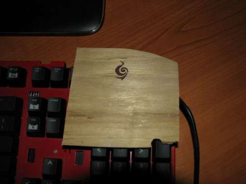

Az eredeti burkolaton található egy világító CMStorm embléma, melyet pauszpapír és indigó segítségével átrajzoltam a fa burkolatra, majd lombfűrész segítségével kivágtam, műgyantával kiöntése elött még kicsit meg kell majd csiszolni a vágási felületeket.

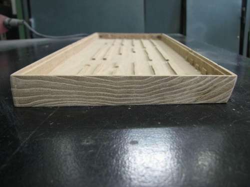

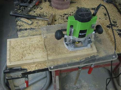

A burkolat alsó felében belülről a felesleges anyagot felső-maró segítségével távolítottam el.
A külső éleket kézi fűrésszel vágtam méretre.
A belső részen az eredeti burkolatban vékony műanyag támasztó élek vannak, amik alátámasztják a nyákot és egyben merevítést adnak a burkolatnak. A fa burkolatban merevítési szerepük nincs ezeknek a szigeteknek, csak a nyákot támasztják alá.
Az alsó és a felső élre felkerültek felső-maró segítégével a díszítő bemarások az eredeti mintájára.

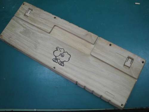

Az aljáról a felesleges anyagot szalagcsiszoló segítségével távolítottam el, majd az asztallapra rögzített csiszolóvászon segítségével csiszoltam síkba. Ennél a modnál is sikerült a véremet adnom :) . Csiszolás közben megcsúszott a kezem az anyagon és belül az egyik kiálló rész felszakította a hüvelyk ujjamon a bőrt. Szerencsére nem komoly sérülés, de jópár napig fájni fog.

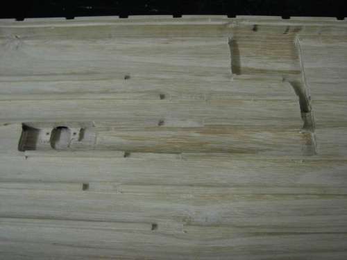

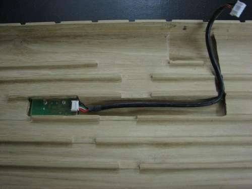

Belül felső-maró segítségével kialakítottam az usb kábel csatlakozó paneljának és a nagy panelal összekötö kábelnak a helyét.

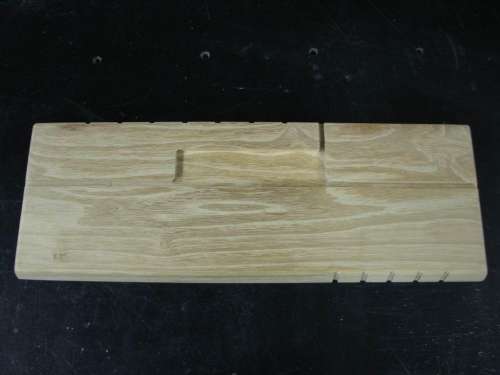

Az alján az eredetiről vett méretekkel kimartam a vezeték elvezetésére szolgáló mélyedést.

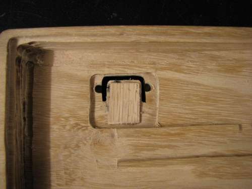

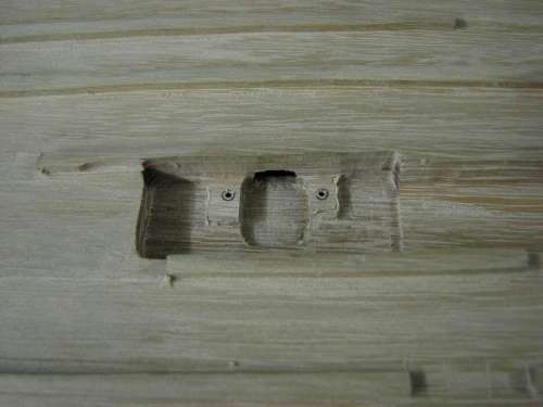

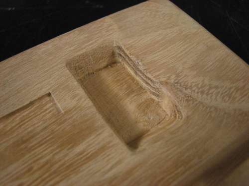

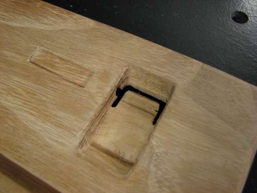

Az mini usb csatlakozó helyének kimarása nem volt egyszerű, nehezen fértem hozzá, de azért sikerült, és ahhoz képest egész jó is lett.
A jelenlegi állapot:
Hiányzik még a gumi talpak helyének kimarása, a kihajtható támaszték, és a burkolatot öszefogó csavarok helyeinek kialakítása. Ha ezekkel megvagyok még átkell csiszolni a burkolatot és lehet lakkozni.

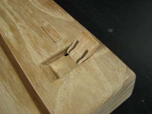

Az eredeti burkolatról lefejtettem a gumi talpakat, a ragasztó levakarása után, átjelöltem a méreteket a fa burkolatra és felső-maró segítségével kimartam a gumi talpaknak egy kb 0,5mm-es mélyedést, ide lesznek majd a burkolat lakkozása után két oldalas ragasztóval beragasztva.

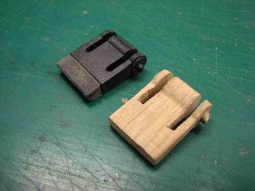

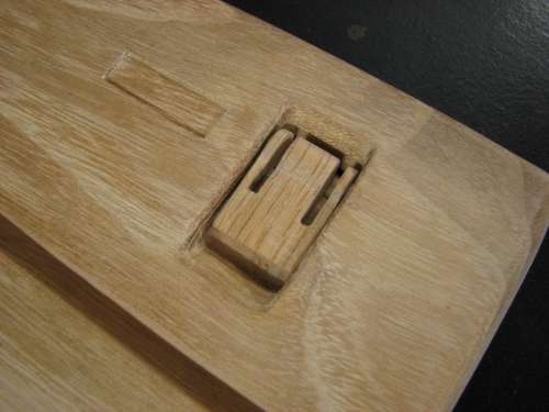

Szintén az eredeti burkolatról vett méretek alapján kimartam felső-maróval a kitámasztó talpak fészkét is.
A fészek kimarása utűán ekészítettem az első lábacskát tölgy fából, a képen még eléggé kezdetleges álapotban látható.
A fészkében dremel és gömb maró segítségével kimartam a forgási pontok helyét, lombfűrésszek pedig az eredeti mintájára a talpak rögzítésééert felelős kis nyelvet is kialakítottam.
Belőlről merőleges száliránnyal szintén tölgy anyagból egy vékony réteget ragasztottam, mert az első láb behelyezésekor a vékony akác réteg elpattant, amit nem is csodálok, mert kevesebb mint 1mm vastagra sikerült kimarni.
A lábak a helyükön:

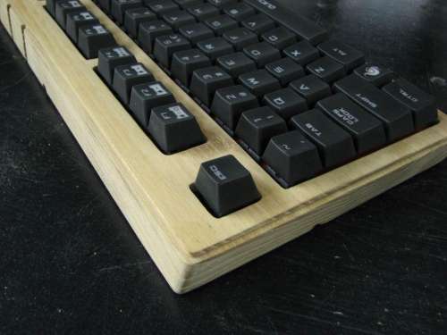

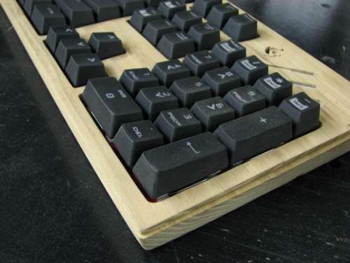

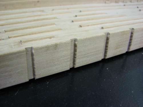

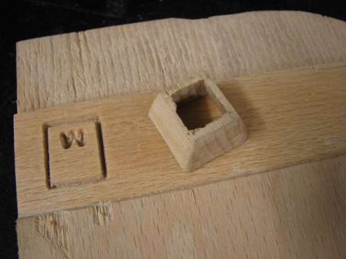

Nekikezdtem a fából készült gomb sapkák készítésébe is, bár még eléggé az elején járok, inkább a technológiai lépések kikísérletezése van folyamatban, remélhetőleg a hétvégére már képeket is tudok majd mutatni a teszt gombokról.

Az elmúlt két hétben sok minden történt, megvoltak az első kísérletek a gombok készítésée, sajnos teljes kudarccal végződtek.
Az összeragasztott gomb szoknya és a gravírozott tető elkezdte beinni a még kötésben lévő gyantát és elég csúnyán kijött a fa erezete között :W
Arról nem is beszélve, hogy a tetejéről a felesleges réteget lecsiszolva, ott ahol a gravírozott piktogramnak kellett volna lennie egy gödör keletkezett, erről nem is készítettem képet úgy felidegesített.

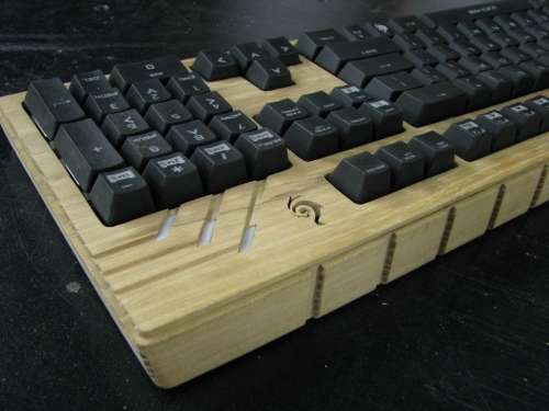

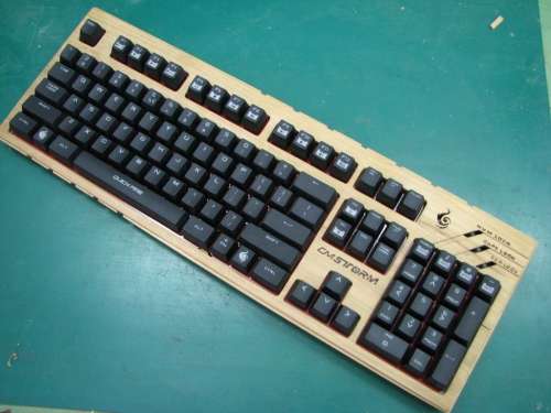

De, hogy jó dolgokat is írjak, a fa burkolat teljesen elkészült, már csak lakkozásra vár.

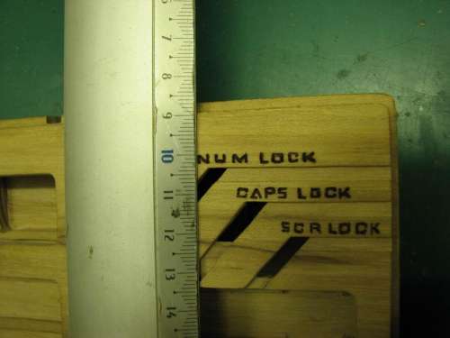

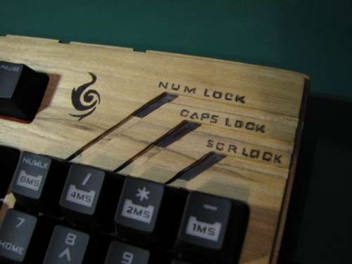

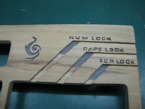

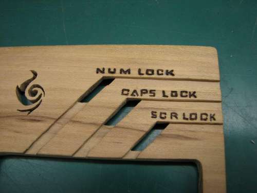

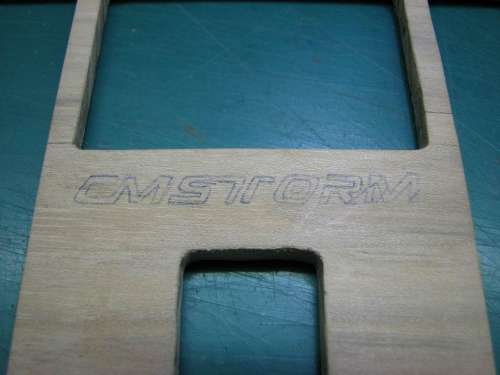

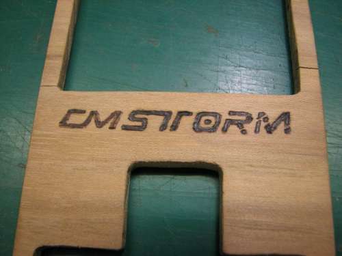

Az eredeti burkolatról pausz papír segítségével lemásoltam a feliratokat.
Indigóval átrajzoltam a fára.

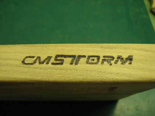

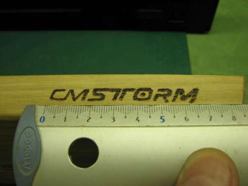

Végül a gázos pákával és pirograph hegyek segítségével ráégettem a feliratokat a burkolatra.
A capslock és a többi visszajelző led felirata megközelítőleg 2,2-2,5mm magas

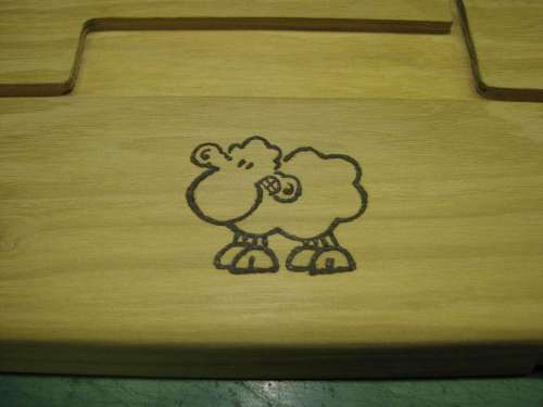

Az aljára felkerült az elmaradhatatlan birka logóm is :D

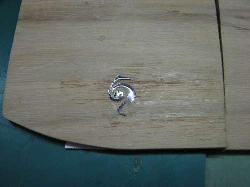

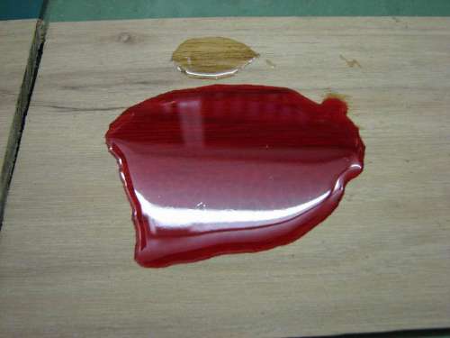

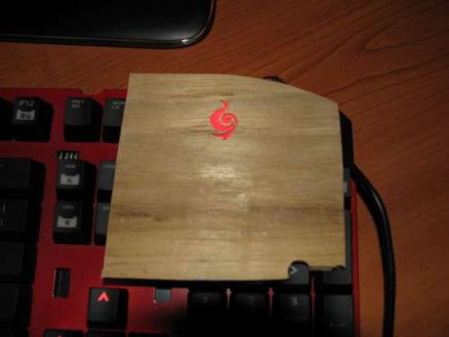

A Storm jelet műgyantával terveztem kiönteni, tanulva a gomb teszteknél tapasztaltakból, egy hulladék darabon, amit a billentyűzet felső részéből vágtam ki korábban, elkészítettem a Storm jel másolatát. Kevertem be színtelen műgyantát, viszonylag sok edzővel, hogy minél hamarabb megkössön, és kiöntöttem a lombfűrésszel kivágott emblémát.
A maradék gyantából egy másik hulladék lapra szintén tettem egy kisebb mennyiséget, hogy meg tudjam nézni mikor kötött meg teljesen a gyanta, úgy hogy az eredeti öntés ne sérüljön. A többi gyantába piros üvegfestéket kevertem, és szintén a fa darabra öntöttem.
A gyanta kikeményedése után a felső oldalt sikba csiszoltam, alul kimartam kb 2mm mélyen egy részt a rajzolat alatt, majd kiöntöttem egy adag pirosra színezett gyantával.
A kikeményedés után a felesleges piros gyantát is lecsiszoltam, végül a billentyűzeten kipróbáltam, hogy fog kinézni. Az a látvány fogadott amit elképzeltem. A gyanta háttérvilágítás nélkül szinte feketének hat, jól elkülönül a fa színétől és erezetétől.
A billentyűzeten a háttérvilágítást bekapcsolva a Storm jel jobb lett mint vártam. Sajnos a fénykép nem teljesen adja vissza a valóságot, sokat kellett játszani a beállításokkal, hogy nagyjából a valósághoz közeli képet kapjak.

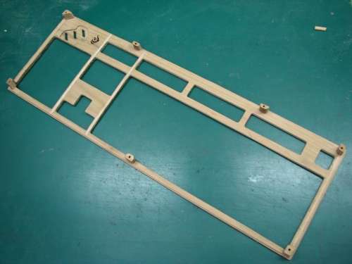

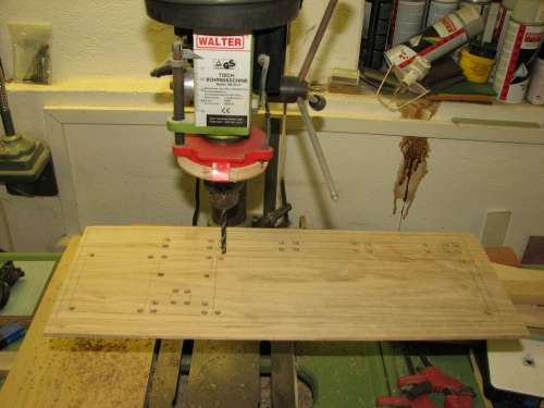

A sikeres gyanta teszt után nekiláttam egy régóta halogatott műveletnek, a burkolatokat összefogó csavarok helyeinek kialakításának. Szerencsére nem tettem tönkre az eddig elkészült burkolatot. Az alsó felén elkészültek a csavarokat fogadó furatok.
A felső részre is felkerültek a kis akácfából készült darabok, melyek a csavarokat fogadják.

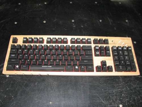

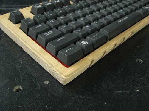

A billentyűzet összerakva még fényvezető elemek nélkül:

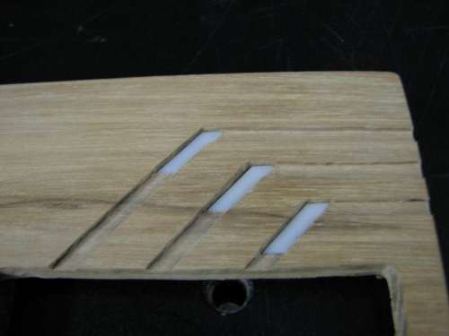

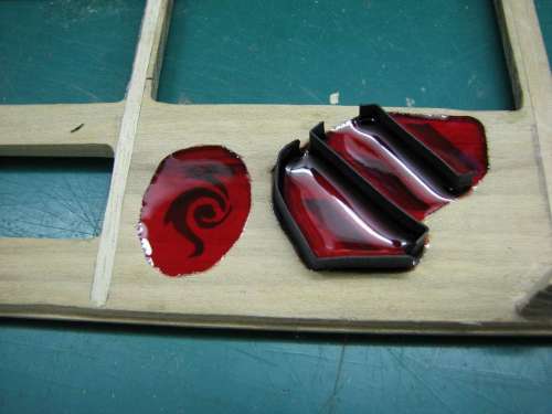

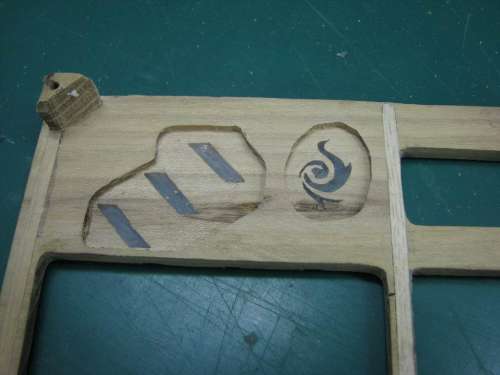

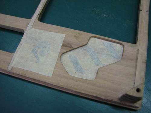

A Storm jelnél és a ledeknél papír ragasztóval leragasztottam a kivágott részeket.
Majd kiöntöttem színtelen műgyantűval. A kikeményedés után a Storm emblémánál síkba csiszoltam, a visszajelző ledeknél felsőmaróval hoztam síkba a gyanta felületét.
Miután alulról leszedtem a ragasztót kötés után, szintén felsőmaróval véknyítottam el az anyagot a Storm jelnél, a ledeknél már megvolt a kimarás, mert korábban még az eredeti műanyag elem felhasználását terveztem.
Bekevertem a piros gyantát, a ledeknél, hogy ne legyen fényszennyezés, fekete fotókartonnal választottam el.

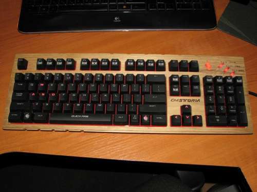

A gyanta kikeményedése után összeszereltem a billentyűzetet. A próba-mintának megfelelő eredmény fogadott.
Bekapcsolva a háttérvilágítást, és a visszajelző ledeket, az erednény vártnál is jobb lett :D
Sajnos a fénykép nem teljesen adja vissza a valóságot, de azért látható, hogy sikeres volt a műgyantás ténykedésem.
