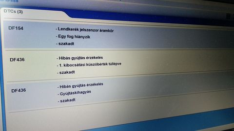

No nekem is lenne kérdésem most esik szóval nem tudok keresgélni. Van 3 hibakódom a képen majd látható.
Ez bizony kuplungcsere után jött elő. A kocsival szépen megyek emelkedős úton semmit nem veszek észre csak kiírja a check emission és a szervizlámpa villog. Nem dadog nem torpan meg. Körülbelül 4 napja töröltem ma előjött, de használtam a kocsit mindennap.
Szarakodik/koszos a felső holtponti jeladó ? Vagy szarakodik valamelyik gyújtótarfó ? (nem én cseréltem de kettő denso van és asszem és a 2-3 as helyen meg valeó.... ezek lettek cserélve és a gyertyák is újak.
Sima diaggal sajnos ennyit tudok kiolvasni. Ötletek ?

rob210
Valami a gyújtással lesz az biztos, trafokat ki kell mérni meg a kontaktot helyreállítani az fhpnál, mert ott biztos hiba van..
De a trafokat csak akkor kell bántai, ha fhp ellen_rzés után is előjön a hiba, mert gyanítom az generálja. A többit.

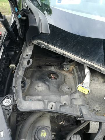

molnarpeter
Grand Scenic 3 hol tud beázni, mit érdemes csekkolni? Sofőr lábnál a "titkos" rekeszben víz van

j Ablak alatti vízelvezetőket.
Sajnos bontani kell hozzá rendesen, ki kell venni, a tűzfal fölötti burkolatot. ami az ablaktörlő lapát tengelyei felett van. Aztán le kell venni az ablaktörlőket, levenni a két kis rácsot (háromszög alakú), Ezután ki kell venni az ablaktörlők motorját és ot lesz bent a tűzfal tövében mind a két oldalt a lefolyó.
megpiszkálod valami műanyaggal akár egy gyorskötegelő is jó. Azután beleöntesz 2/2 liter vizet oldalanként és öröm boldogság.

molnarpeter
You never cease to amaze me Köszönöm, akkor nem két perc, de legalább nem annyira vészes, összeszedem hozzá itthon a csapágylehúzókat

kisninja
No egy hosszabb út elején újra előjött Check emissions 3 hibakód helyett már csak kettő DF436 ... szar lenne valamelyik trafó is ? Semmi rángatást/torpanást nem éreztem.

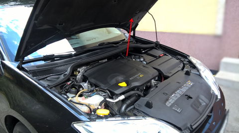

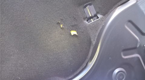

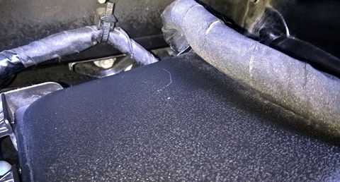

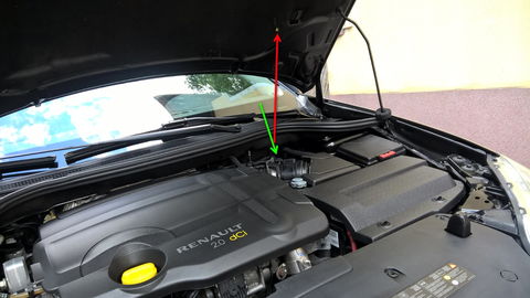

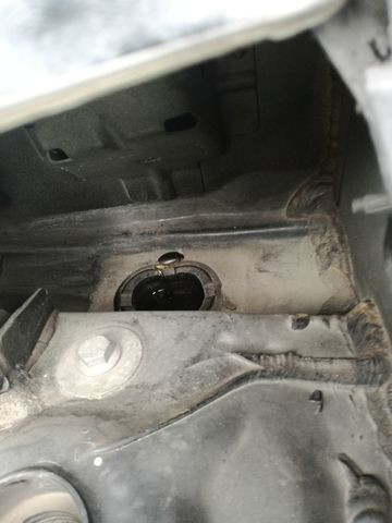

Visszatérve a kis köcsög nyestre, hát baszki nem megrágta a motorháztető szivacsát, kb pont ott, ahol a biztosíték fedél van, ahol épp tanyázott, vagy felmászott. Az autóval nincs gond, legalábbis szemre más minden épnek tűnik. Megy, mint a barom nem olyan rég értem haza, szóval valószínűleg eddig "csak" ez a szivacs nem tetszett neki. És eddig nem is figyeltem, szóval nem tudom ez melyik éjjel lehetett, de most megírta/ták a halálos végrendeletüket, mert az összeset kivégzem a környéken, amint lesz időm.
ΞΔGLΞ
Csináltam pár képet...
A fedél közelről (második kép) azon is látszik, hogy megvan karmolva, sőt a vadiúj motorburkolaton is van a turbó előtt. Ezen a bizti fedélen vettem először észre az erre utaló nyomokat, de akkor nem is figyeltem a szigetelést felette. Zöld nyíl, ahol a fedél van, felette a rágcsálása...
