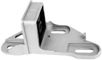

Megadta magát a kipufogó tartóbakom. Jól gondolom, hogy Hutchinson a gyári ugye? Az mehet bele?

A hutchinson mehet.

Azt mondta nagyon szar minosegu volt, mar ranezesre is. Mindegy elviszem megnezetni.
Valahol mintha azt olvastam volna, hogy a kipufogo tartobol ketto kell. Ez tenyleg igy van vagy valami hulyeseget olvastam?
