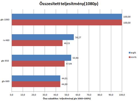

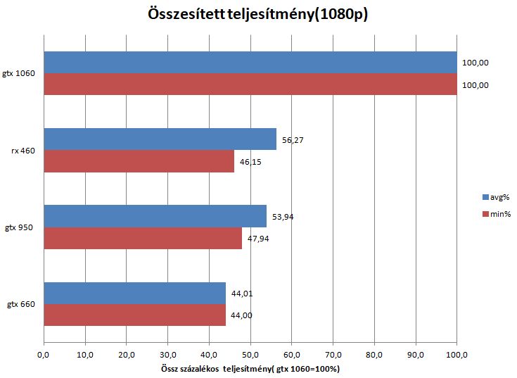

Először a FullHD-s eredmények:
A három tesztelt kártya durván a felét tudja nyújtani, mint egy GTX 1060 3GB-os VGA, ami a 950-esnek és a 660-asnak dicséret, míg az RX 460-asnak annyira már nem, de nem is rossz. Ebbe a diagramba beleszámoltam az Origines méréseket is, ezért van ilyen előkelő helyen az RX 460-as, de készítettem egy Origin nélkül számított diagramot is:

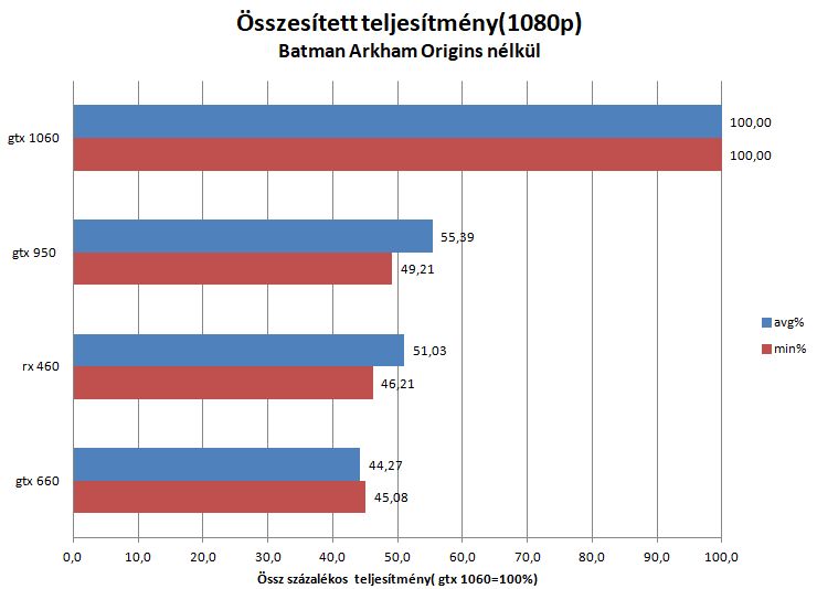

Érzésre szerintem ez a diagram áll közelebb a valósághoz, s ez a valóság kicsit elkeserítő, ugyanis a mérések szerint az RX 460, ha nem is 20-24%-kal (mint ahogy gbors kolléga cikkében van) de 3-5%-kal biztos jobb, mint a GTX 950-es. Ez sajnálatos hír, hiszen az RX 460 jóval drágább még használtan is, másrészt pedig komoly aggályokat vet fel a tesztoldalak méréseinek pontosságát illetően, bár, mint ahogy a kolléga úr is megjegyezte, a tesztoldalak már jellemzően DX12-vel s nem DX11-gyel tesztelnek, valamint a legújabb játékokkal - így a Deus Exes eredmények is azt támasztják alá, hogy az újabb játékokban jobb lehet az RX 460. De akkor sem 20%-kal, mint a PH-s teszt esetén, őszintén szólva azt nem tudom, hogyan hozták össze. Szóval a GTX 950 vs RX 460 harcot itt is a GTX 950-es nyerte, azzal a kiegészítéssel, hogy az újabb játékok valószínűleg már jobban fognak futni az RX 460-on, de nem sokkal.
A kis 660-as viszont nagy meglepetés volt, ugyanis nem gondoltam volna, hogy a 950-es csak 10-15%-al lesz jobb nála, s hogy majdnem egy szinten lesz az RX 460-assal. Ez igen derék teljesítmény egy 5 éves videókártyától, de - és ez egy hatalmas de - itt a nyakunkon a DX12, és abban elvérzik. Így aki használtan keres valamely 20 ezres kártyát újabb játékokhoz, valószínűleg jobban jár egy R7 270-nel vagy valamelyik HD 7xxx-es kártyával, mert azoknak elméletben jobbak a DX12-es képességeik.

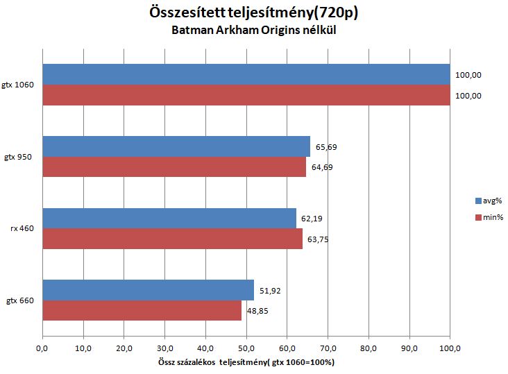

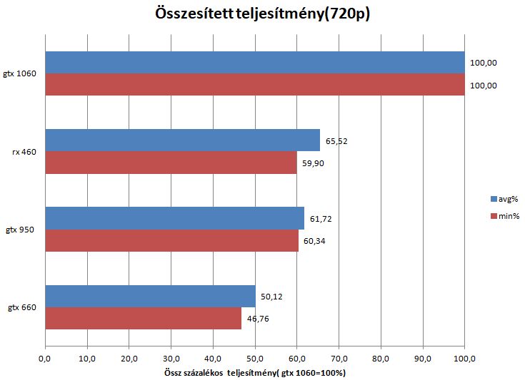

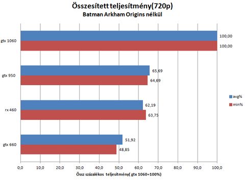

A végére berakom a HD eredményeket tartalmazó diagramokat is:
Igazából az eredmények magukért beszélnek, egy GTX 950 / GTX 660 / RX 460 kaliberű kártya bőven elég lehet HD felbontásra most, még elég magas beállítások mellett is, így aki spórolni szeretne, annak tudom javasolni a kisebb felbontású monitort.
