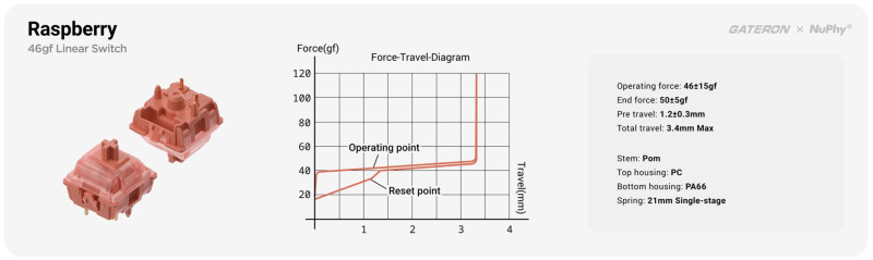

NuPhy Raspberry technikai adatok

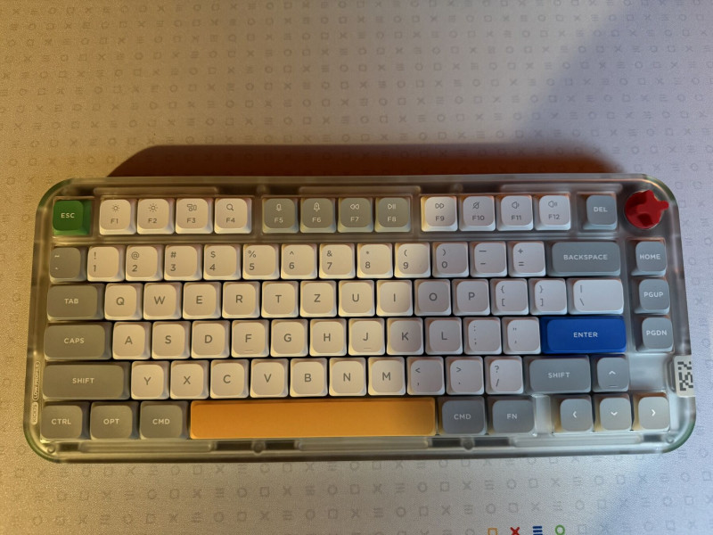

Szétszedés előtti, még Low profile állapot

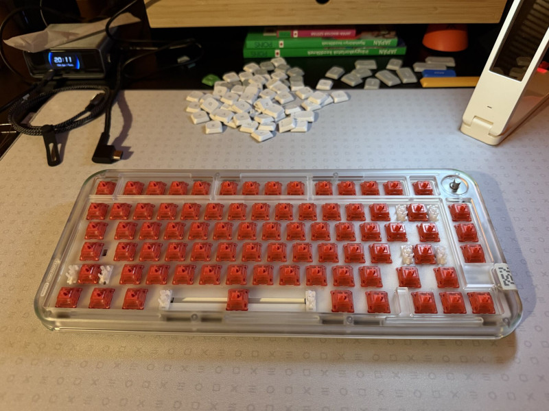

Keycap-ek levéve

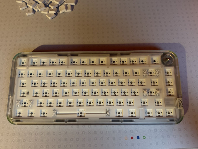

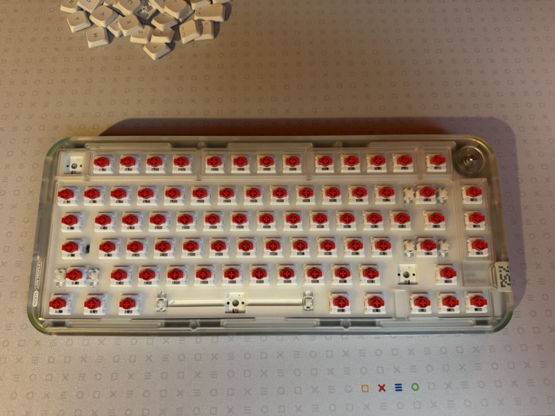

Red Nano switch-ek eltávolítva

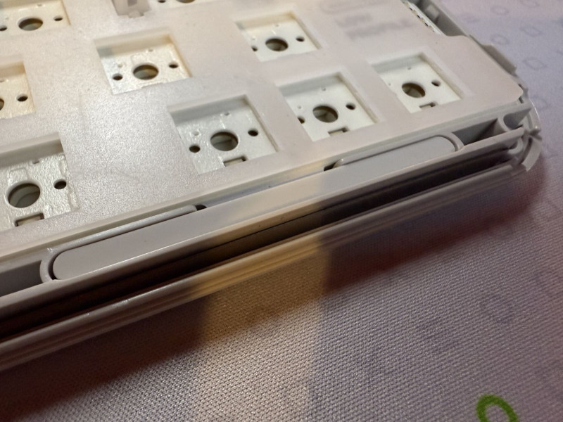

A hat darab gasket mount közül az egyik, valamint a még low profile plate foam a PC plate alatt

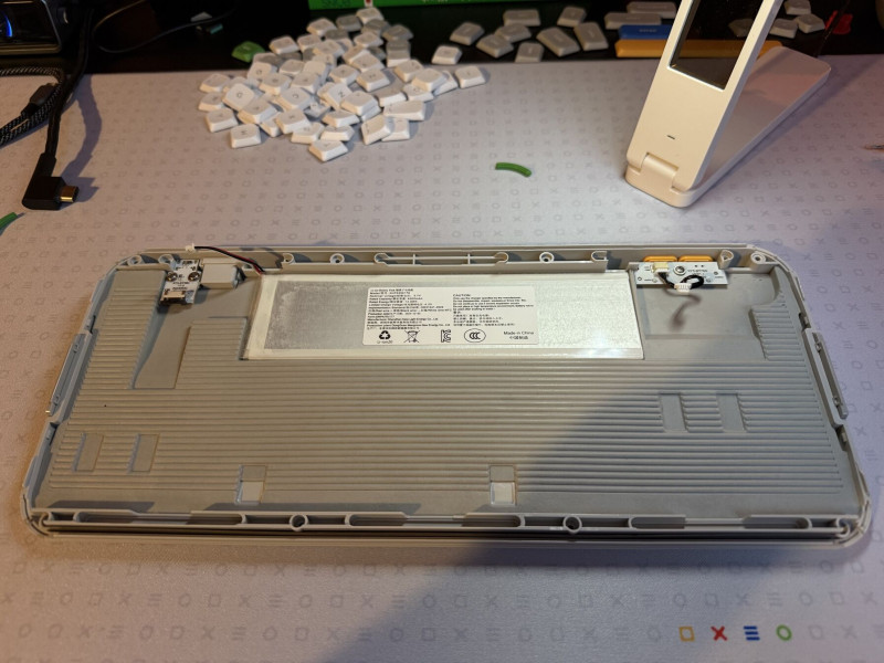

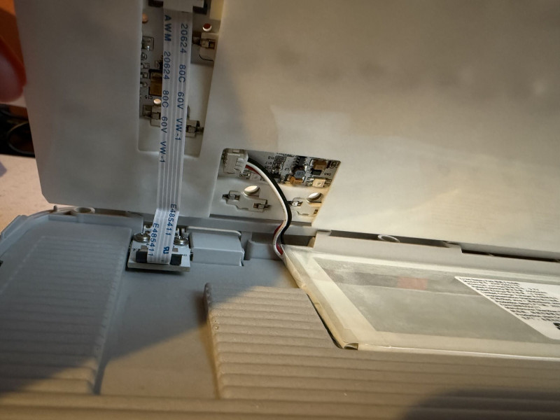

Akku és az USB-C daughterboard csatlakozása a PCB-be. Itt azért csuklottak a tervezők,
mert annyira rövidre hagyták a kábeleket, hogy az összeszerelésnél
alig tudtam visszadugni őket a helyükre

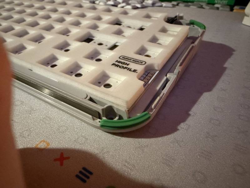

Ezek már az összeszerelés lépései, főszerepben a High profile plate foam-al

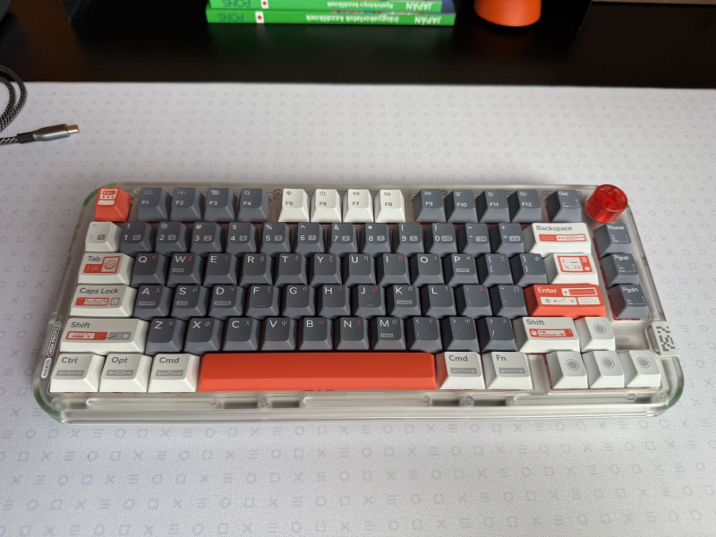

A végeredmény a The EM Lab keycap szettel és a GhostBar space-el
Az átalakítás folyamata körülbelül 2 órát vett igénybe. Egyetlen egy tényező volt, amire nagyobb odafigyelést kellett fordítani, az pedig a stabilizátorok áthelyezése a PCB-ből a PC plate-be, de természetesen az átszereléshez kapott használati utasítás ebben is segített.
Összegezve úgy gondolom, hogy aki egy minimális technikai érzékkel is rendelkezik és megvannak otthon a szükséges eszközei, akkor minden gond nélkül el tudja végezni ezt a műveletet. Az egyetlen dolog, ami valamivel nagyobb türelmet igényel az a kábelek visszadugása a csatlakozóikba, mert valamiért nagyon rövidre hagyták őket, mintha milliméterre kiszámolták volna, hogy mennyi kell. Ettől függetlenül teljesen jó élménynek ítélem meg az egész folyamatot, de azért napi rendszerességgel nem csinálnám.
