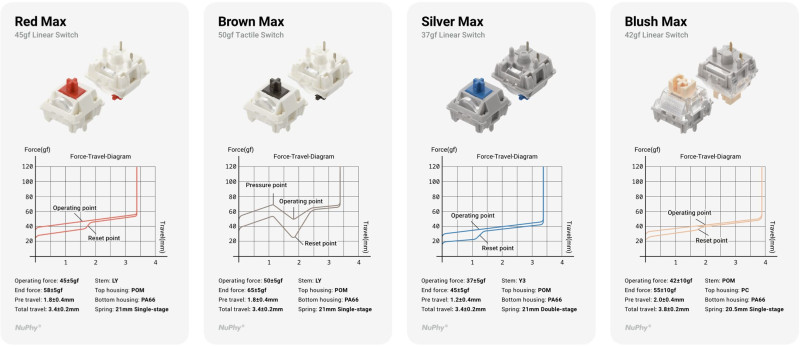

Mivel a Kick75-ből a low profile verziót rendeltem meg, ezért nem volt kérdés, hogy maradva a lineáris vonalon a NuPhy x Gateron Low-Profile 3.0 Red Nano switch-re fog esni a választásom. A lineáris Red verzión kívül elérhető még a taktilis Brown, a szintén lineáris Silver valamint a csendes-lineáris Blush is.
A Low profile switch felhozatal
A fent említett low profile switcheknek természetesen léteznek a normál méretű változataik is, szinte ugyanazzal a technikai paraméterekkel, csupán a Nano helyett Max névre hallgatnak.
És a High profile switch felhozatal
Természetesen a PCB kezeli az összes Cherry style kapcsolót, ezért a switch csere-berék lehetőségének tárháza szinte végtelen.
