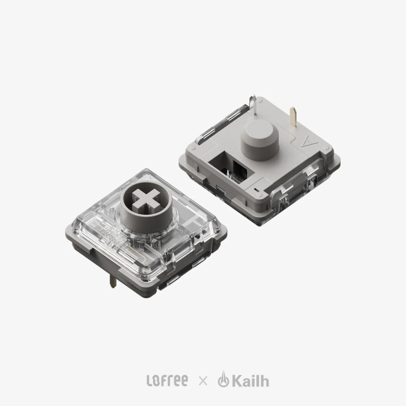

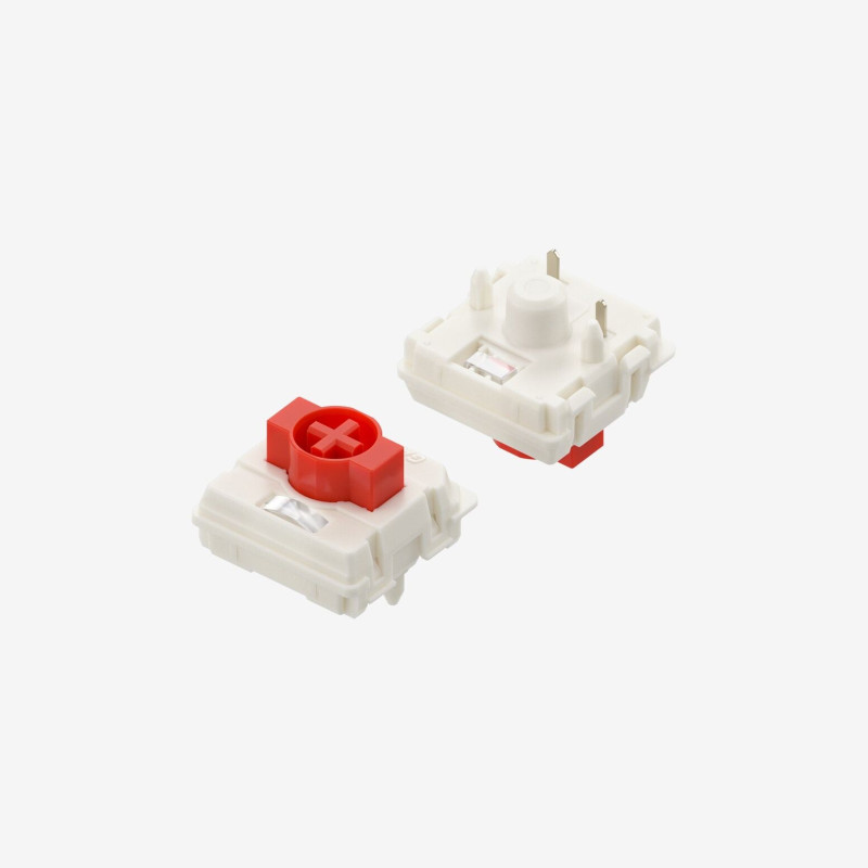

Fontos megemlíteni, hogy a low profile kapcsolók esetén sajnos nincs egységesítve a kapcsolók lábkiosztása, ezért bizonyos gyártók a párhuzamos megoldást, míg más gyártók a merőleges megoldást alkalmazzák. A lábak fizikai elhelyezkedésének eltérése pedig már csak "hab a tortán".
Lofree x Kailh Hades switch párhuzamos lábkiosztással
NuPhy x Gateron Aloe switch merőleges lábkiosztással
Miért probléma ez? Legfőképp azért, mert így jóval limitáltabb lehetősége van az embernek akár egy mezei kapcsoló cserével személyre szabnia a low profile billentyűzetét. Többek közt ez az oka annak, hogy az Air75 V2-be a legnagyobb bánatomra nem tudom berakni a fenti Kailh Hades kapcsolókat.

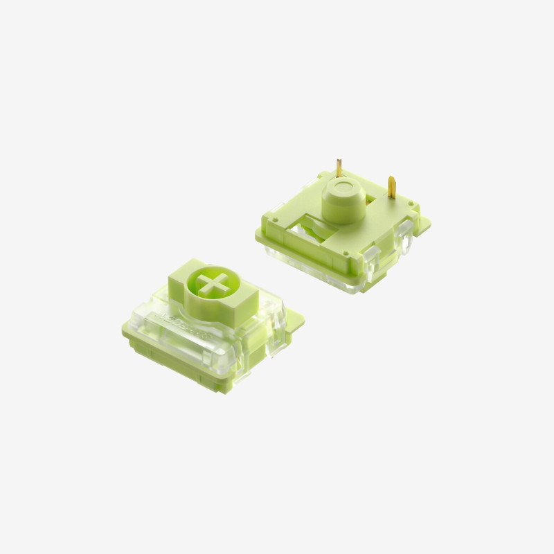

Oké, oké, de ennek mi köze a Kick75-höz? Csupán annyi, hogy a NuPhy a Gateron-nal karöltve arra jutott, hogy szükséges lenne egy olyan low profile kapcsolót gyártani, ami kompatibilis az összes standard kialakítású PCB-vel, azaz lábkiosztásban és minden más paraméterben meg kell egyezzen egy normal switch-el. Ennek az eredménye lett a Gateron Low-Profile 3.0 Nano kapcsoló család. Ennek köszönhetően pedig már semmi akadálya nem volt egy low és high profile között variálható billentyűzet, azaz a Kick75 létrejöttének.
NuPhy x Gateron Low-Profile 3.0 Red Nano

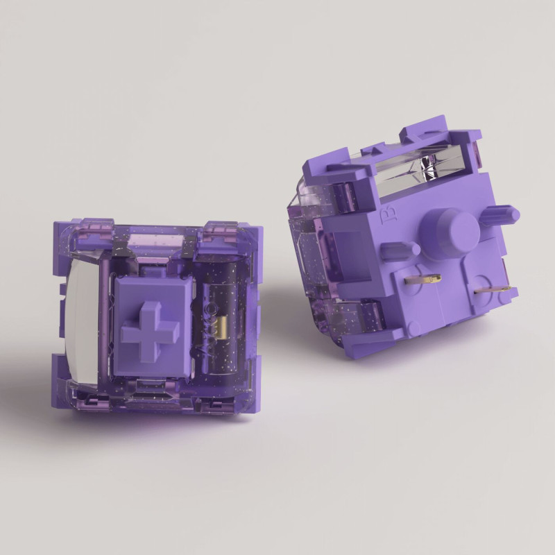

NuPhy Raspberry

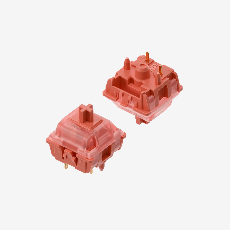

Akko Starlit

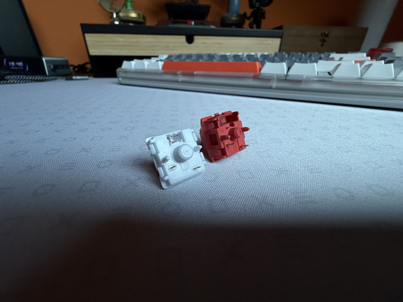

NuPhy x Gateron Low-Profile 3.0 Red Nano a NuPhy Raspberry mellett
