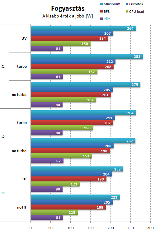

Fogyasztás
A fogyasztási értékek az i5, i7 esetén még helytállóak, mert az Intel sem tesz mást, csak letiltja a HT-t a kisebbik processzorban, de az i3 felirat inkább csak tájékoztatásra szolgál. Bár a load értékek pár W-al lehetnek csak magasabbak egy tényleg csak két magos Sandy Bridge-nél. A HT magonként kb. 5-6W-al emeli a fogyaszást teljes terhelésnél. Nem koppig terhelve ez inkább csak 2W-ot jelent, ami mérhető, de jelentéktelen.
A turbo boost hatását leginkább az egy processzor magot - és GPU-t halálra - terhelő furmark alatt lehet mérni. Pár W-al kell fizetni a plusz teljesítményért. Szerintem ennyit megér.
Az i7 feszültsége jól csökkenthető, amihez offset módban tettem meg. Így minden állapotban ugyan annyit csökken a feszültség. Ez a darab 120 mV-ot engedett. Teljes terhelésnél ez 17W-ot jelent, Battlefield 3 alatt már csak 14-et. Ha jelenleg nem érdekes, de kánikulában ez már jót fog tenni a gépnek.
