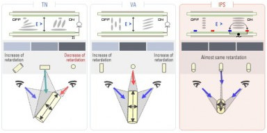

H-IPS panel: A Dell U2711 H-IPS TFT-LCD panelt használ, mely az IPS technológia új generációja. Kitűnő képminőség és színreprodukció, továbbá a betekintési szögtől szinte teljesen független színstabilitás jellemzi. Aki eddig nem találkoztott az IPS valamely újabb generációjával, könnyen az az érzése támadhat, hogy nem is egy LCD monitort néz! (És ez valóban így van, nem csak marketingszöveg!)
Sokan ma sincsenek teljesen tisztában azzal, hogy az LCD kifejezés valójában három különböző alaptechnológiát takar: TN, VA, IPS. Mindhárom folyadékkristály alapú, de annak anyaga és kezelése más és más, ami jócskán eltérő megjelenítési karakterisztikákat eredményez. Az átlagos, valójában olcsó kategóriás monitorokban a TN paneleket alkalmazzák, ezeknél lényegesen jobbak a VA típusú panelek, és végül a csúcskategóriát az IPS jelenti. (Lásd bővebben pl. itt. Itt pedig egy -- újabb -- videós TN vs. IPS összehasonlítás látható.)

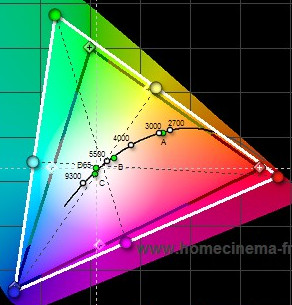

Széles szín-gamut (110% vs. NTSC) -- az Adobe RGB és sRGB támogatásával: A (kiegyensúlyozott) széles szín-gamut jellemzője az eddig megszokottnál tisztább és élénkebb színek. Valódi vörös a sztenderd sRGB téglavöröse helyett, valódi zöld annak sárgászöldje helyett. Ezáltal és persze a képminőség egyéb jellemzői által fotóink ugyanolyan élően jelenhetnek meg, mintha nem is egy monitort, hanem magát az előhívott, nagy fotót néznénk. Ha adott esetben a valamivel szűkebb Adobe RGB vagy a még szűkebb sztenderd sRGB színterekre lenne szükségünk, a monitor azokat is nagy pontossággal tudja utánozni.
(Összehasonlításul: az átlagos, TN paneles monitorok színtere még az sRGB-nél is szűkebb, és a mostanában sorra megjelenő, fehér LED-es háttérvilágításúak is alulról közelítik. Az sRGB egyébként az NTSC színtér 72%-át teszi ki.)

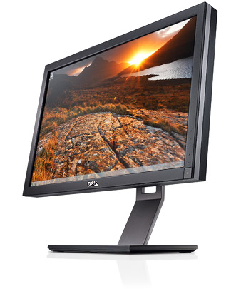

A monitor visszafogott, de művészi kidolgozottságú, a fényt enyhén visszaverő matt fekete, minőségi műanyag és ezüstmetálos fényezésű fém együttese, mely az első pillanattól kezdve eleganciát és igényességet sugároz. A káva sötétjét izlésesen töri meg a külső széleken körbefutó ezüstös "díszléc".
