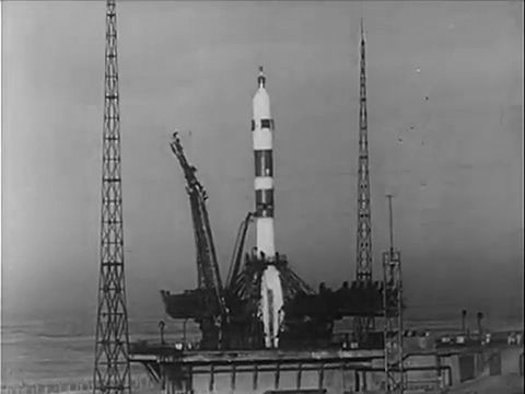

A Szojuz-3 az indítóálláson

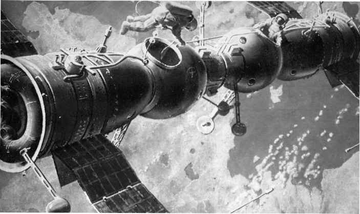

Most Krunovon és Jeliszejeven a sor, akik ekkora már beöltöztek a Jasztreb ("sólyom") űrruhákba. Ezeket Leonov csaknem végzetes űrsétája után tervezték meg, és Leonov is részt vett a kifejlesztésében és tesztelésében. A Jasztreb esetében fix fém gyűrűkkel oldották meg azt, hogy ne fúvódhasson fel túlságosan az űrruha, illetve egy zárt levegőrendszerrel szerelték fel, amelyet egy fém táskában helyeztek el – az űrhajósok alaphelyzetben a mellkasukhoz rögzítve viselték, de mivel két csővezetékkel csatlakozott az űrruhához, így nyugodtan előre ki- és betolhatták a zsilipajtón, megkönnyítve a ki- és beszállást.
Egy rajz arról, ahogy a Szojuz-5-ből a Szojuz-4-be másznak át az űrhajósok
Az első Krunov volt, aki viszont belegabalyodott a rögzítőkábelbe, amely elzárta a levegőkeringtetést – gyorsan úrrá lett a helyzeten, de ez épp elég volt ahhoz, hogy Jeliszejev figyelmét elvonja, aki így az orbitális modul "díványán" felejtette a kamerát – így az átszállásról nem készült végül jó minőségű felvétel. Miután Krunov átmászott az orbitális modulon elhelyezett kapaszkodót használva, Jeliszejev is elindult, és végül beszálltak a Szojuz-4 orbitális moduljába a 37 perces űrséta végén. A túlnyomás visszaállítása után Satalov fogadta őket, a "vendégek" pedig a Szojuz-4 indításáról szóló újságokkal és üzenetekkel érkeztek. Az űrhajósok menet közben pár biológiai, megfigyelési és tudományos kísérletet hajtottak végre, majd a Szojuz-4 január 17-én biztonságban visszatért a Földre.
