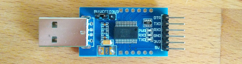

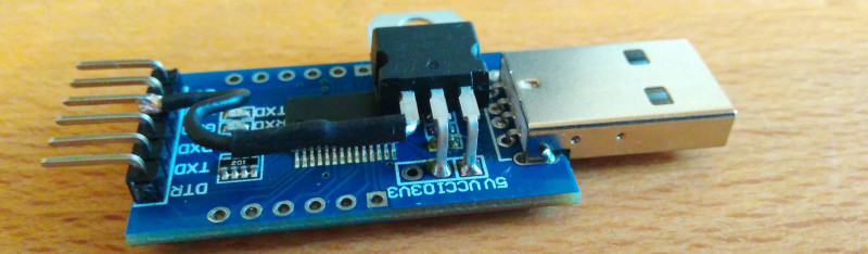

A hagyományos 3.3-5V-os konverterek párszáz forintból megvásárolhatók, kisebb beavatkozással stabil 1.8V-ra szorítható le a működésük. Utóbbi egy kritikus lépés, ugyanis a Hardkernel fórum lakói közül többeknek sikerült már agyonütni pár Odroidot a magasabb feszültségű adapterekkel. Sajnos ezekről az eszközökről a kínai eladók általában szűkszavúan nyilatkoznak, semmi lényegeset nem lehet megtudni az "USB" meg az "FTDI" szavak ismételgetésén kívül. Találtam a saját készletemben egy FT232R USB-UART 3.3V/5V névre hallgató példányt, amit alávetettem a kísérletezésnek.

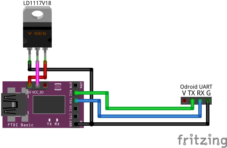

A chip adatlapjából kiderült, hogy a serial interfész képes 0-1.8V tartományban kommunikálni, ha a VCCIO pinre ennek megfelelő referenciafeszültséget kap. Ez lehetőséget adott némi átalakításra, aminek az eredménye egy stabil 1.8V-os UART illesztő lett. A gyártó javaslata alapján egy feszültségszabályzót kötöttem be, az USB oldal 5V-ja és a VCCIO közé. A választásom az LD1117V18-ra esett, de csak azért mert volt itthon pár darab, egyébként bármilyen kiváltó tipus alkalmazható.

-1.8V feszültségszabályzó - 200-300Ft

-FT232R kínai USB konverter kivezetett VCCIO bemenettel - 500-700 Ft

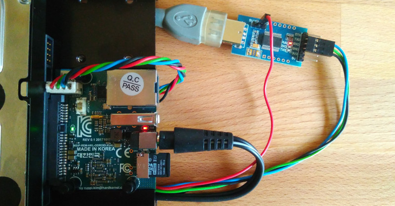

Ahogy megfigyelhető, szükség van még pár csatlakozóra és négy vezetékre (akár szakadt USB kábel újrahasznosításából) az összekötéshez. Egy ilyen kialakítású FT232R vezérlős panel használatával, és a fent vázolt módosításokkal ez a megoldás alkalmazható bármely Odroid termékhez, amely Molex5268-04 formátumú, azonos lábkiosztású 1.8V UART konnektorral rendelkezik (van pár ilyen). Nyilván az egésznek főleg a headless rendszereknél van értelme, ugyanakkor nem győzöm hangsúlyozni a fokozott figyelmet a kivitelezés során. Ugyanez összegányolva megvalósítva Indiában...

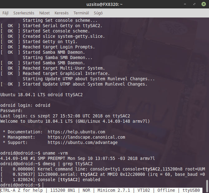

Teljes értékű terminál hozzáférést tudunk így biztosítani soros porton keresztül, tehát ha esetleg etherneten nem érhető el az eszközünk valamilyen hiba miatt, ez a hátsó bejárat nagyon hasznos tud lenni a debughoz. Velem is előfordult, hogy szükség volt rá, például amikor az Armbian saját konfigurátorával több csomag telepítése után valahogy elérhetetlenné tettem a NAS-t, vagy amikor hálózati kábel kontakthibája miatt nem volt összeköttetés. Ilyenkor UART-on keresztül a navigáció mindig stabil és megbízható volt, sebessége szupergyors. Ubuntu 18.04 alatt minicom-ot használva, a port nevét és a baud-rate-et beállítva elsőre működött a dolog. Mivel ez egy kernel konzol, figyelemmel kísérhetjük a bootloader és a kernel üzeneteit is.

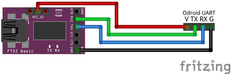

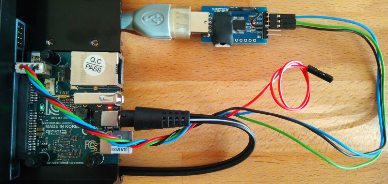

Lehetőség van a feszültségszabályzó kihagyására is, ha a logikai szintet beállító VCCIO-t közvetlenül az Odroid saját 1.8V referenciájáról (100mA-t tud leadni) hajtjuk meg, közös GND-vel. Az FTDI chip adatlapja szerint ez ellenjavallt, mert ennek a feszültségnek az USB táppal azonos forrásból kell származnia. Kicsit jobban megvizsgálva dolgot mégsem láttam akadályát a tesztelésnek, és egy éjszakát ebben a bekötésben is üzemeltettem a boardot, logolva a tevékenységet. Nem merült fel semmilyen probléma, működés közben ugyanúgy 1.8V-ra korlátozta a TX-RX ágakat, a kapcsolat végig stabil volt.
