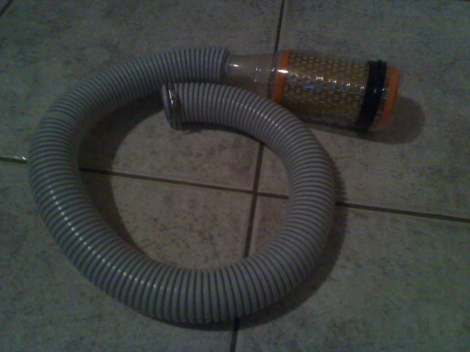

A légszűrőt hagytam utoljára. Vacilláltam, hogy milyet, mennyiért, honnan, meg hogyan... szóval nem tudtam eldönteni, mi lenne a jó választás. Majd bevillant, hogy legegyszerűbb, ha megcsinálom magam azt is.
Hozzávalók:
-egy darab Polski Fiat papírfilteres légszűrő
-1 méter 4 cm belső átmérőjű gégecső
-egy üdítős flakon
-1 lefogó bilincs
a végeredmény:
