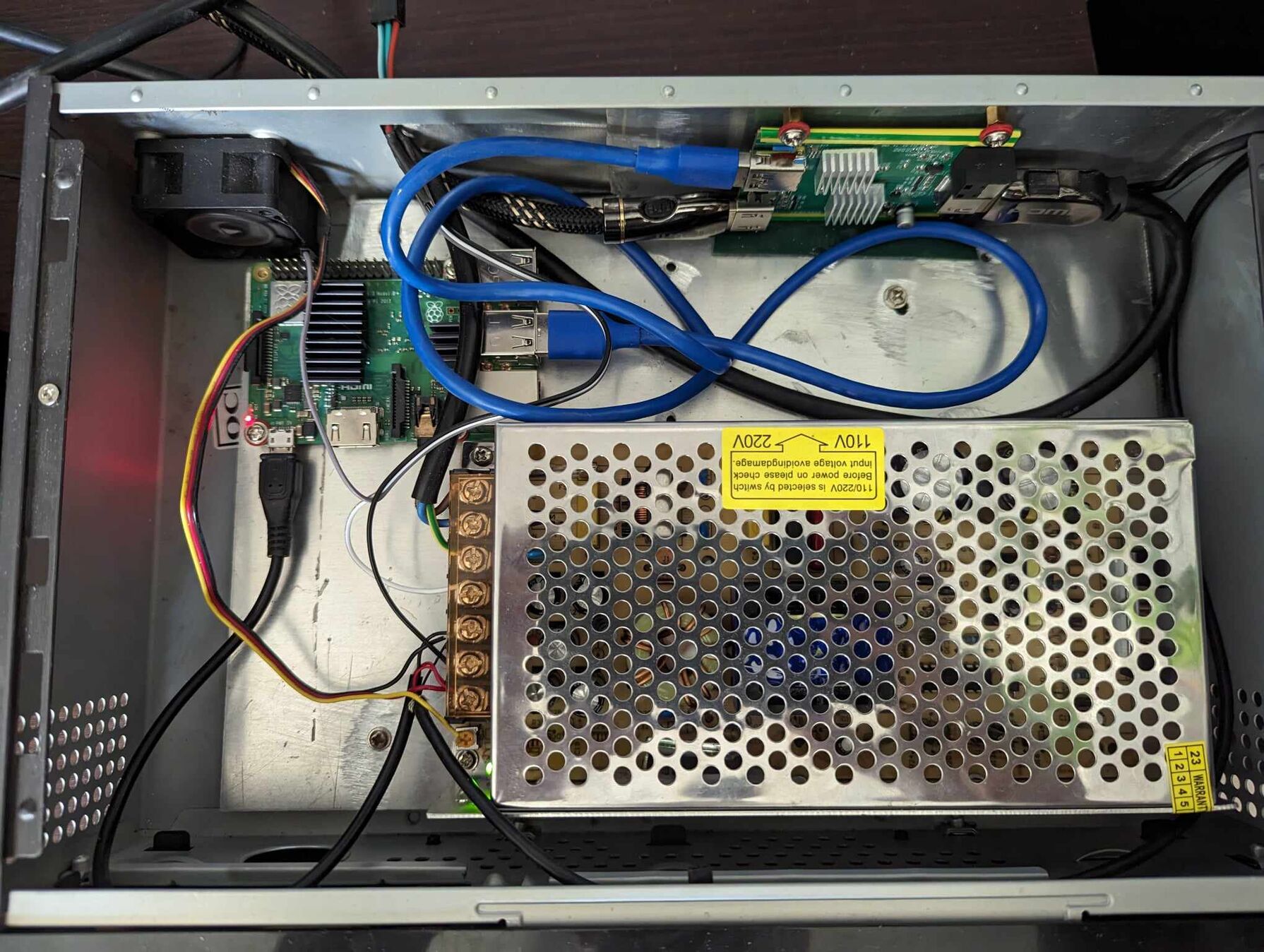

Az én konfigom a következő képpen néz ki:
Belül nem túl szép, de ez szerencsére kívülről nem látszik. :))
A ház meglévő távtartóira rászereltem egy alulemezt, erre szereltem a többi alkatrészt, így nem kellett semmit se módosítani a házon. A HDMI képrögzítőnek elméletileg nem kell külön táp, elketyeg úgy is, hogy ha csak az USBről kapja az áramot, de mivel volt itthon egy csomó Micro USB kábelem, inkább biztosra mentem. Ugye mivel (majdnem) minden eszköz ami kell a projektehez 5V feszültséget kér, ezért egyetlen táppal tudjuk hajtani az egész rendszert. A 20A-s táp lehet, hogy soknak tűnik, de nekem az 55"-os TV-mhez 224 LED-re (ez kicsit kevesebb, mint 4m) volt szükségem és ez a program szerint 14.8A áramerősséget vesz fel. A maradék 5A-n osztozik a Raspberry és a videórögzítő.
Ugye az előbb említettem, hogy majdnem minden eszköz 5V-ot kér. Nos, a Raspberry-nek hivatalosan 5.1V kell a boldogsághoz, de tapasztalataim szerint inkább 5.2V kell neki. A tápegységen egy kis csavarral lehet állítani a kimenő feszültséget, úgy hogy ezt érdemes az említett értékre állítani a stabil üzem érdekében. Ez a kis többletfeszültség eddig nem okozott gondot sem a LED szalagban, sem a videó rögzítőben.

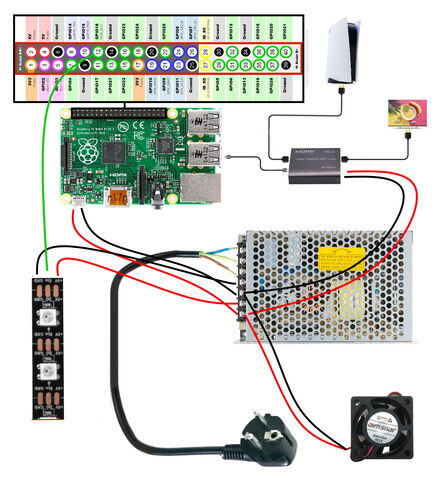

Az átláthatóság jegyében itt egy sematikus rajz:
Arra figyeljünk, hogy ha menetközben megszűnik a videórögzítő áramellátása, vagy kihúzzuk a HDMI kábelt, akkor nem fog újra megfelelően működni mindaddig, amíg újra nem indítjuk a Rapsberry-t. A hibajelengség az lesz, hogy FullHD helyett csak 720x480-as felbontásban fog működni a felvevő, így csak a megjelenített kép felére fog reagálni a világítás.

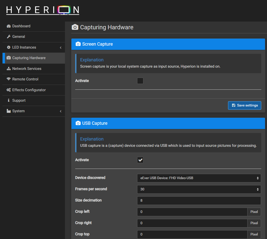

Első lépésként engedélyezzük az USB-ről történő adatgyűjtést:

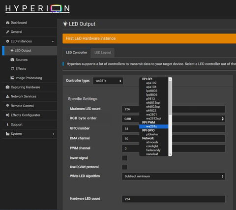

Utána állítsuk be a TV hátuljára ragasztott LED-eink számát és a LED szalag típusát illetve RGB byte rendjét:

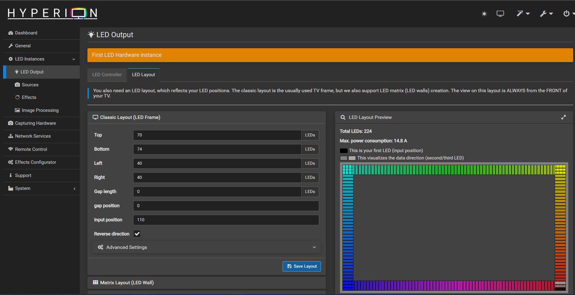

A következő fülön pedig azt tudjuk beállítani, hogy melyik oldalon hány LED-ünk van, illetve hol helyezkedik el az első LED, továbbá, hogy merre halad a LED szalag iránya:
