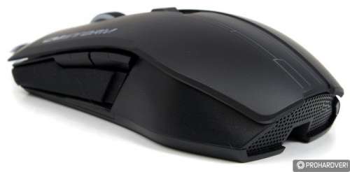

Én ezt az egeret az alakját kihasználva sci-fi stílusban építeném meg, vagy akár újjá...

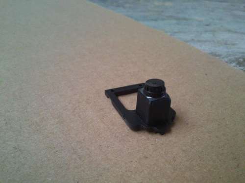

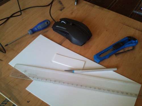

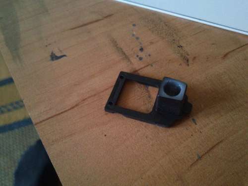

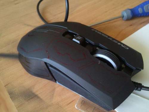

Az egér megérkezett, amit szét is kaptam és egy két ötletet rávázoltam, felmértem mik a fizikai lehetőségek az átalakítást illetően.
A díszelemek elkészítéséhez sikó lemezt és fimo kiégethető gyurmát és egyéb műanyagokat fogok felhasználni.

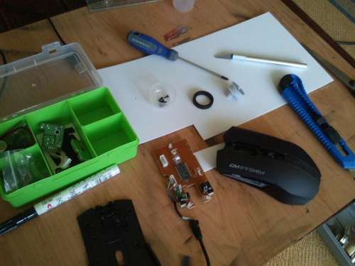

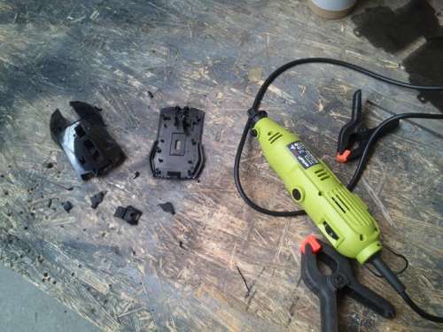

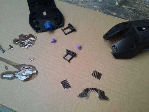

A sikó lemezek kivágása és azok felhelyezése előtt még át kell alakítani egy kicsit a belsejét is az egérnek. A hátuljára lyukacsos fém lemezt teszek, amihez szét kellett vágni az egér végét. Hogy ennek jó legyen a megvilágítása kivágtam a felső részből is egy darabot, hogy a benne lévő led fénye hátrafelé is szűrődjön...
A ledeket pedig kékről ( mivel az nekem nem tetszik ) pirosra "cserélném", pontosabban nem én hanem Bari modder társ ( akinek ezúton is nagyon köszönöm a segítséget! )

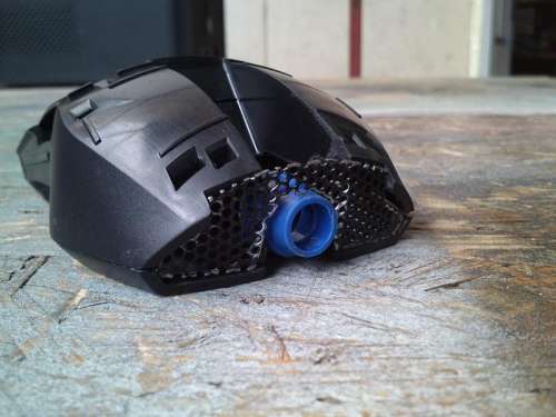

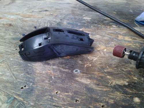

Elkészültem az úgymond piszkosabb munkákkal, ahol a vágó korong és csiszoló a fő munkaeszköz.

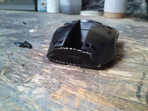

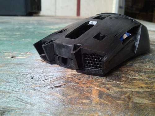

Sikerült kivágni a hátsó részt is a perforált lemezből, akárcsak az elejénél. Ezeket miután gondosan belepróbáltam és meggyőződtem róla, hogy minden passzol bele is ragasztottam kétkomponensű epoxival.

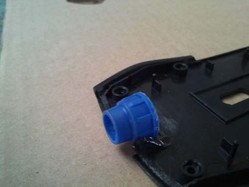

Ezután a kis gombok elkészítése volt a feladat. Ehhez az oldalsó gombot le kellett reszelnem, hogy kicsit alacsonyabb legyen, mert amit rá fogok helyezni az eléggé kiáll... Ezeknél is epoxit használtam.
Persze a gombok itt csak félkészek!

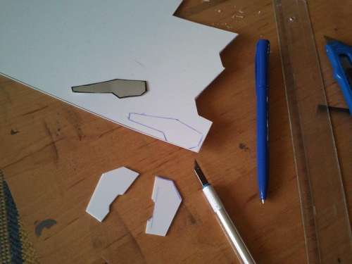

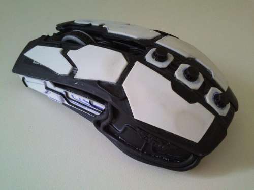

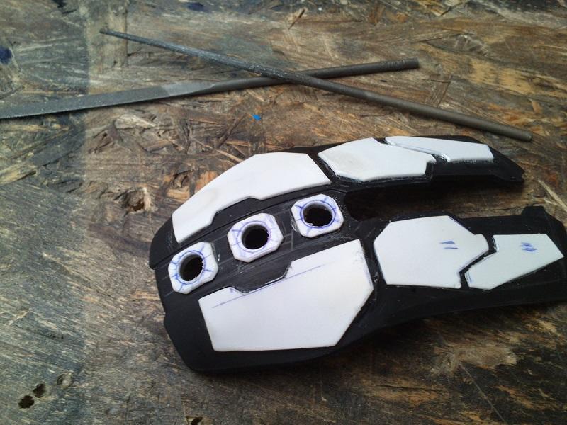

Ezek után jöhetett a sikó lemezek helyének kialakítása és kivágása az elképzelt forma szerint..

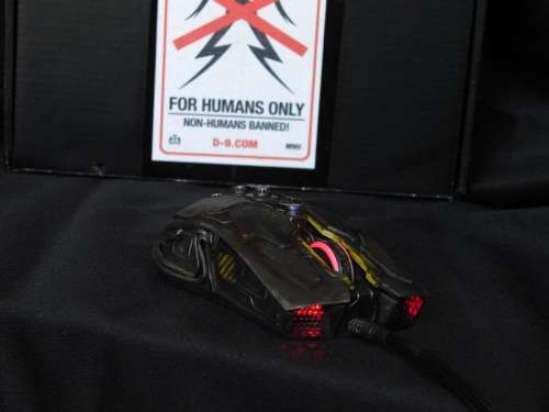

Közben megérkezett az átforrasztott nyák lap is Baritól és immár nem kék, hanem piros színen világít!

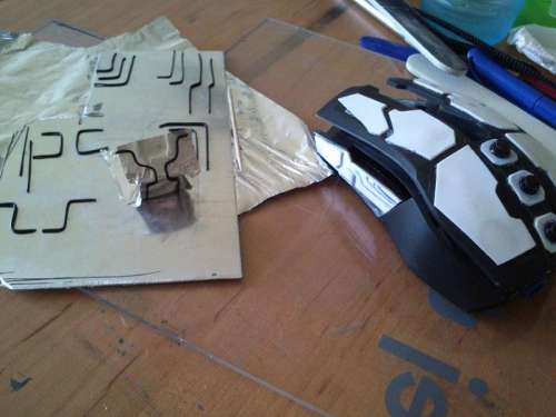

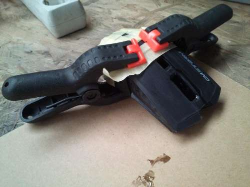

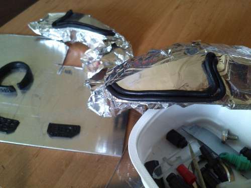

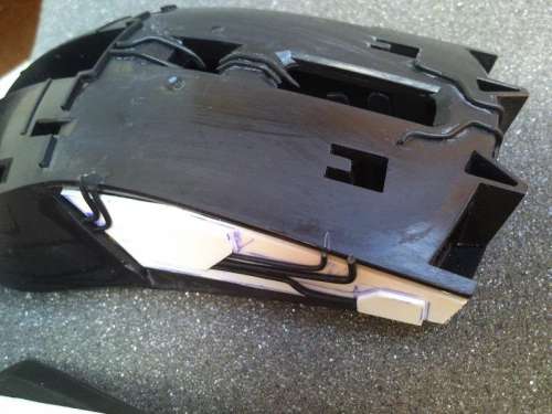

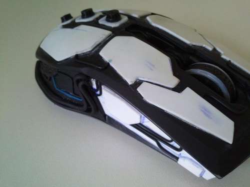

Elkezdtem a fedél és az oldallap dekorálását amihez a sikó lemezt meg kellett hajlítani ívre, hogy rá lehessen ragasztani az egér tetejére.
Az oldalnál könnyebb volt a dolgom, mert sík felületre kellet felhelyezni. Ezeket is két komponensű epoxi ragasztóval rögzítettem.
Az egér tetejére lyukakat fúrtam, hogy el tudjam helyezni benne pár díszítő elemet...

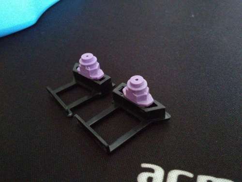

A sikó lemez munka után jöhettek az apróbb részletek kidolgozása. Ehhez a már régebben említett FIMO gyurmát használtam. ezeket egyenként kellett elkészíteni, magas hőmérsékleten kezelni, hogy megkeményedjen, majd felragasztani a helyükre...

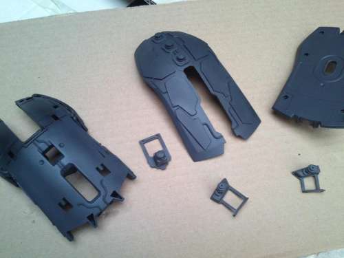

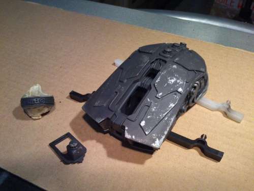

Az egér majdnem teljesen testet öltött, így már csak a festés maradt hátra...

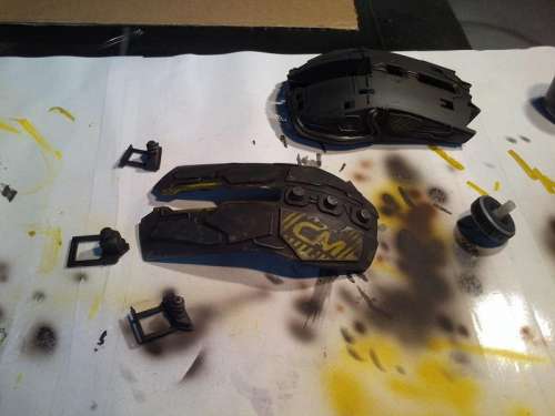

Elsőként egy alapozó szürkét fújtam rá, amire majd felviszem a különböző rétegeket a végleges kinézethez.
L:/dl/upc/2014-08/03/338312_a9zx6hpul1rkgveb_22.jpg]![]()

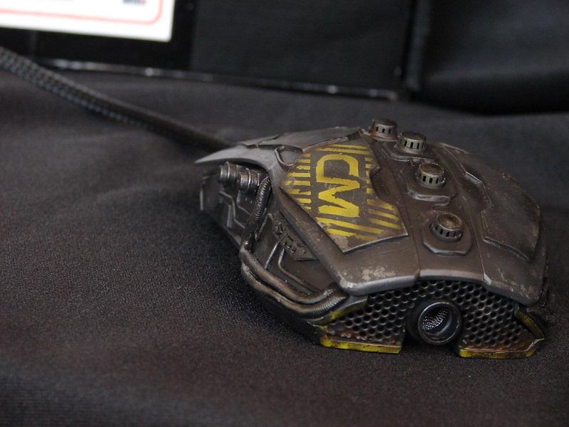

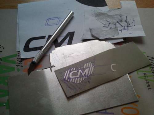

Készítettem egy kis CM logót is amit öntapadós maszkoló fóliából vágtam ki.

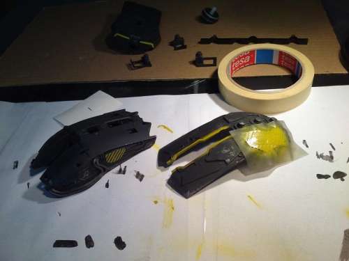

Jöhetett a kopottasság első fázisának kialakítása..Ezt három réteg felvitelével érhetjük el, amit innen be is lehet szerezni könnyedén.

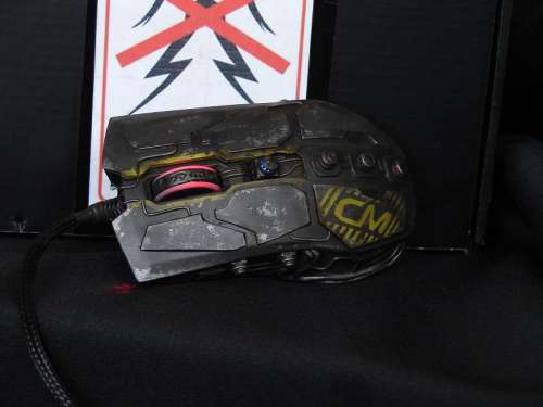

Amint megszáradt elkészítettem a sárga minták felfestését, majd jöhetett az igazi odafigyelést igénylő pepecs munka
Ilyen kicsibe még nem volt alkalmam kipróbálni, de majdnem úgy sikerült ahogy elterveztem... Még van mit finomítani a tudásomon úgy érzem, de elsőre talán nem lett olyan rossz... A különböző időjárás és erős használati igénybevételek felfestése a legnehezebb talán... Ehhez airbush pisztolyt használtam. Sajnos a finom részletek kidolgozásához szán Alder AD-340-es pisztolyom pont most dobta be a törülközőt, így a nagyom dűznivel rendelkező ( mondhatni alapozó ) pisztollyal kellett elkészítenem az apróbb részleteket...

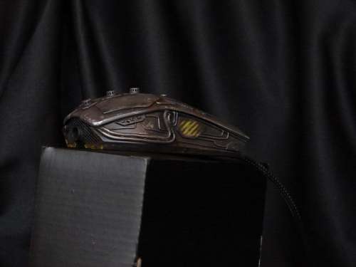

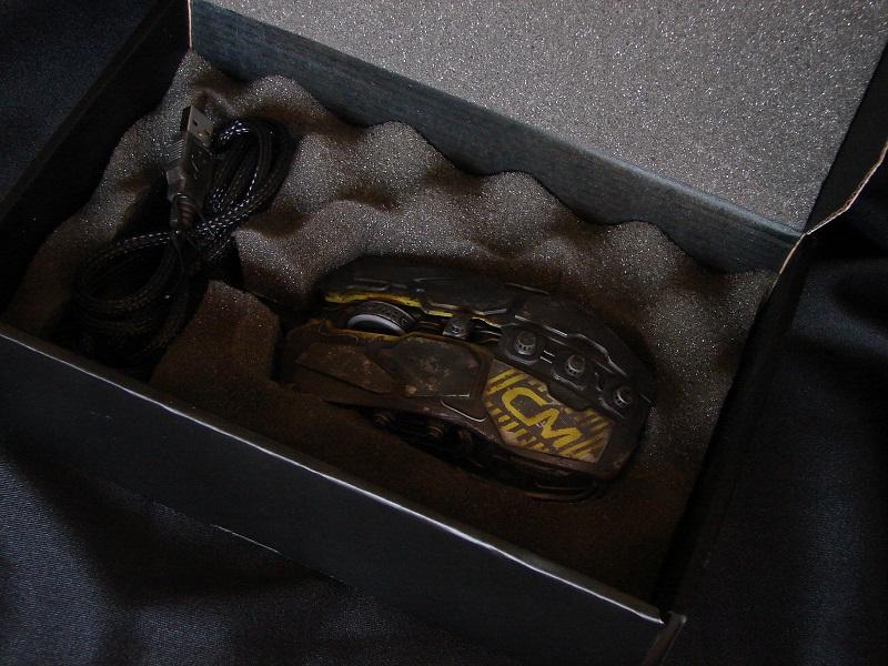

Már csak miután elkészítettem a festést és le lakkoztam, nem volt más hátra, minthogy összerakjam és elcsomagoljam kipróbálás és fotózás után!
Készítettem neki egy kis dobozkát is
Íme néhány kép.
