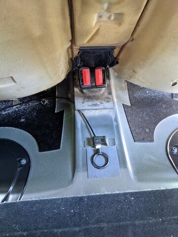

Csomagtérajtó nem nyílik
Ez csak egy pár száz/ezer forintos javítási tétel, az ajtóban lévő mikrokapcsolót kell kicserélni. Mindenesetre ha ez előfordul ne pánikolj, a hátsó ülés üléspárnáját felhajtva, találsz alatta egy kallantyút, azt meghúzva nyílik a csomagtérajtó.
Ha ezt meghúzod, kinyílik a csomagtér ajtó

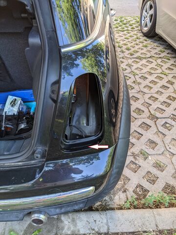

Rozsda
A jó hír, hogy az első genes Minire nem annyira jellemző a rozsdásodás (persze más a helyzet ha az osztrák hegyekben használták), egy-két helyet kivéve. Ezek pedig a hátsó lámpatest alatti rész, illetve az ajtók alja.
Szóval ezeket alaposan nézzük meg, nyilván nem a világvége ha rozsdásodik ezeken a helyeken, de némi lakatolással számolhatunk. Természetesen mivel egy 15+ éves autóról beszélünk, egyébként is nézzük át hogy máshol mennyire rozsdás.
Itt szokott rozsdásodni, ez még rendben van
