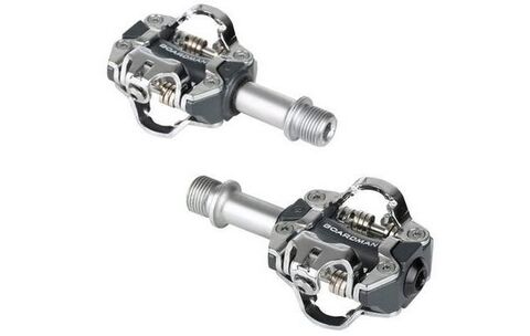

    Ifjú titánként amikor még a KSI-ben róttam a ligetköröket, valami olcsóbb look koppintással tekertem, de asóta átszoktam az SPD-re. Montira volt egy egyik oldalán taposós, másikon patentos pedálom, aztán országutira is egyszerűbbnek láttam venni egy PD-M520-at, minthogy két cipőt tartsak. Lehet nem olyan jó, de már nem is versenyre kell.

    Eddig csak SPD pedálokat használtam a trekking bicókon, aztán építettem magamnak egy karbon országútit edzeni meg vettem egy TT bringát versenyezni.
    A TT-hez járt Look Keo pedál, vettem hozzá cleateket meg cipőt és gondoltam eljött a kánaán. Semmi extrát nem érzek az SPD-hez képest, csak macerásabbnak találom.
    Aztán szereztem egy SPD-SL pedált is. A Look-kal összehasonlítva szintén semmi, hasonló tömeg, nagyon finom csapágyazás, ugyanolyan belelépni és kioldani, 0 különbség.
    Fél év Keo és SPD-SL váltogatás után vettem 1-1 szett sima SPD pedált az országútira és a TT-re is, nekem az a tökéletes. :) 280g párja, esetemben ezen semmi nem fog múlni.
