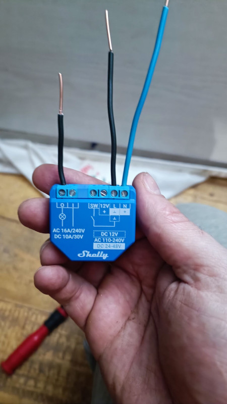

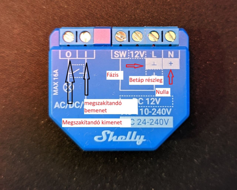

Ha már a megfelelőségnél tartunk, a sima és a plus eszközök közötti különbség, az, hogy míg a sima eszközök a bemenetet kapcsolják a kimenetre (ez általában 220V AC), addig a plus eszközök úgynevezett „dry contact” cuccok, szóval két, a kapcsolótól független vezetéket kötnek össze. Emiatt kiválóan alkalmasak termosztátok vezérlésére (általában a termosztát csak jelet ad a kazánnak, ugyanakkor áramot nem kapcsol rá), viszont hagyományos villanykapcsolóként bekötésük nehézkesebb, mint ahogy a képek is mutatják.

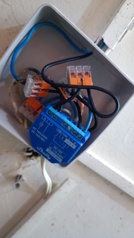

Ezen projekthez ki kellett cserélnem a kötődobozt, illetve labirintus jelleggel szét és össze kellett wagozni mindent mindennel, ami kábé egy órás munkát generált, de legalább az új dobozba nem kellett annyira hajtogatni. Minden ilyen feladathoz fontos a fázisceruza, illetve az, hogy lekapcsolt biztosíték mellett legyen elvégezve.

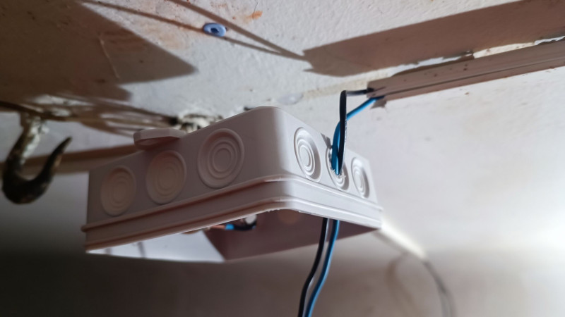

Első körben megtörtént a doboz kifúrása a megfelelő helyeken, illetve a rögzítés kialakítása, majd a vezetékek dobozba bújtatása. Ezt célszerű a cucc rögzítése előtt csinálni, hogy ne három milliméteren kelljen behajtogatni mindent, hanem relatíve kényelmesen menjen a folyamat ezen része. Miután ez megtörtént föl lehet csavarozni a dobozt.
Ezután a vezetékdzsungelből ki kellett találni, hogy mi és hova megy, ami elsőre nem volt egyszerű, a kapcsoló jellege miatt, ugyanakkor végre sikerült elhasználnom az egyetlen hatos Wagomat, amit lassan tíz éve őrizgetek. A kapcsolót egyébként úgy kell bekötni, mint egy hagyományos lámpát, kell neki egy fázis, meg egy nulla a betáphoz, illetve esetünkben egy másik fázist szakít meg. Ezt nyilván bonyolította az, hogy három, egymástól független lámpát is vezérelni kell, úgyhogy itt fázis oldalon a Wagoba kötött Wago lett a megoldás, mivel általában hármas elemek vannak nálam.

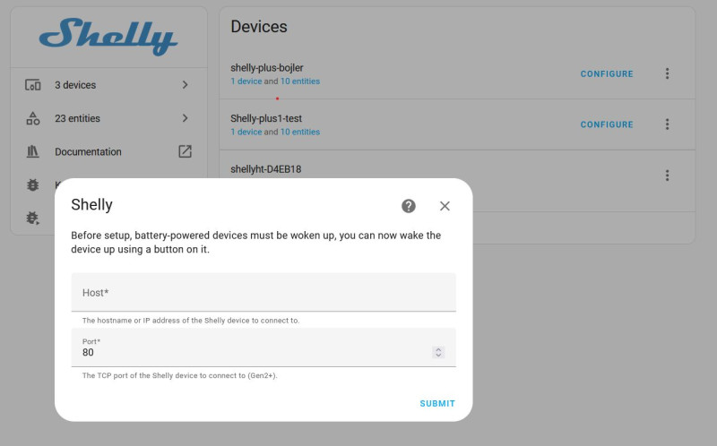

A végén pedig integrálnom kellett az eszközt HA alá, illetve kicserélnem az automatizációban a kapcsolót a halottról a jóra. Az integrálás viszonylag egyszerű, ha az ember ad egy kis időt, akkor a HA rendelkezik gyári pluginnel és fölismeri (főleg, ha egy hálózati szegmensen vannak, ha nincsenek, akkor nem), aztán csinál mindent magától. Ha esetleg nem tenné, akkor manuálisan hozzá lehet adni és mindenki örül.
