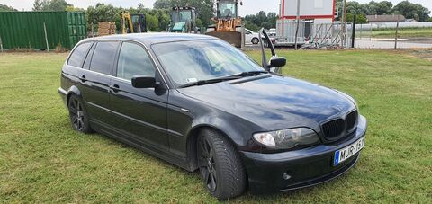

Gyorsan meg is lett a kiszemelt, 2001-es 330D automata touring. Klíma, automata fényszóró, esőszenzor, multikormány, xenon. Gyárilag 184 LE, de egy szolid chip feltolta 220-ra.
Nem a legszebb példány esztétikailag, de műszakilag rendben levőnek tűnt. És számomra ez fontosabb, mint a külcsíny. Állítható futómű van alatta, de kaptam hozzá egy fix ültető szettet és a gyári rugókat és lengéscsillapítókat is. Koszos kívül-belül, de rozsda csak egy helyen van, a hátsó sárvédőnél, kezelhető mértékű. Picit alkudtam és el is hoztam.

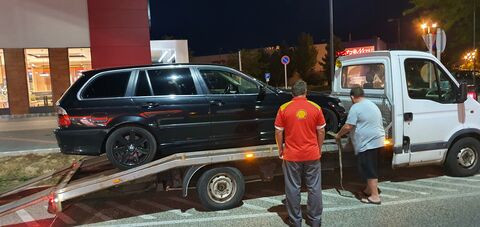

Itt következik egy másfél órás ücsörgés a kocsiban, pár ellenőrzéssel. Egyszer elindult, 200 métert arrébb is tudtam állni. Nem baj, legalább kicsit jobb helyen állok. Megjön a rokon, kötél akaszt (tudom, automatát nem vontatunk), elhúzzuk a 200 méterre levő benzinkútig. Beszélünk a kutasokkal, hogy maradhat-e a kocsi, míg kerítünk trélert. Mázlim van, pont ott egy srác, aki egész baráti áron hazahozza. Rokon elindult vissza, én várom a srácot a trélerrel.
Megjön, felcsörlőzi. Az első lököst kicsit megviseli a folyamat, de teszek rá.
Az 5 napos autó tréleren, 140 kilométerre otthontól. Jól kezdődik... No sebaj, hazaértünk.

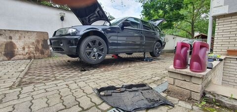

Közben, ahogy nézegettem, ha hideg volt a motor, kb. fél percig működött a váltó, aztán vége. Ez feldobta bennem az ötletet, hogy meg kellene próbálni egy váltóolaj cserét. Max kidobtam az ablakon pár Deákot. Meg is rendeltem a szűrőt tömítésekkel és új csavarokkal, illetve 8 liter váltóolajat. Az első ráérő napomon neki is estem, miután utánanéztem a folyamatnak.
A munkabiztonság rajongóinak:
Pár óra alatt meg is volt, többszörösen átjáratva és utántöltve. Ilyenkor nagyjából a mennyiség fele jön le, tehát több körös lesz a történet. Viszont a váltó elindult, működött előre, hátra. Leszedtem a kocsit a bakokról, menjünk próbakört. Szépen ment, nem rángatott, nem csúszott. De hogy ez se legyen eseménytelen, egyszercsak gőz jött a motorháztető alól a próbaúton. Nézem a vízhőmérőt, a pirosban van. Félreállok, leállítom, felnyitom a motorháztetőt. Tiszta egy merő fagyálló a motortér. Király, eldurrant egy vízcső. Ahogy keresem, meglátom a hibát. Én barom rosszul raktam vissza a kiegyenlítőtartály felső vízcsövét (ismét a gyorsrögzítős csatlakozás), letolta a nyomás a csövet és elfosta a vizet. Itt kezdődött egy másfél órás hűtés-töltés-légtelenítés. Több, mint 5 liter hűtőfolyadékot nyelt el. Sokalltam, de utánanézve a hűtőrendszer kb. 10 literes.
