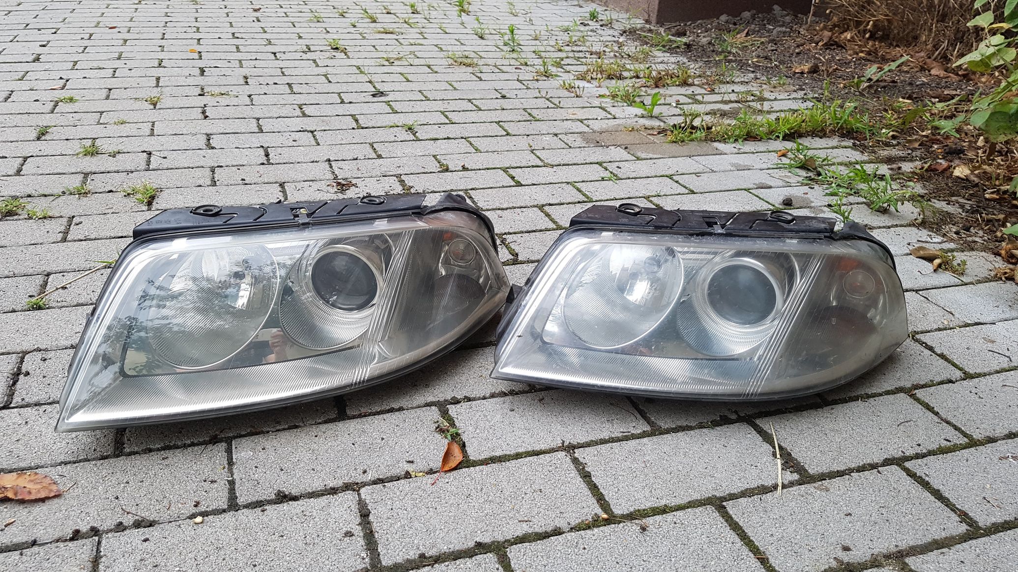

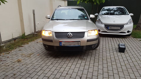

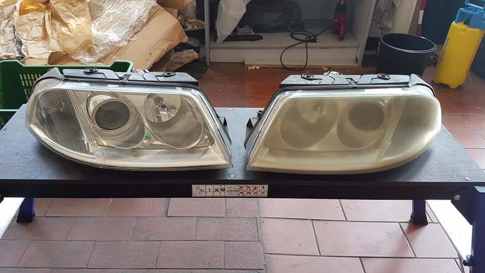

Visszakaptam a fényszórókat, és hát a különbség orbitális. Brutális. Hihetetlen.
Itt az egyik már elkészült, így jól látható a különbség.
Került rájuk egy kerámiabevonat, így elileg nem mattulnak vissza, és igen karcállóvá is váltak.
A baloldali az új, a jobboldali kézipolírozású, még tavasszal csináltattam. Itt is van különbség...
Még aznap este be is szereltem őket a kocsiba, nagyon jól néz most ki.

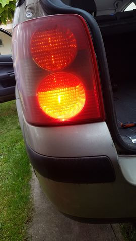

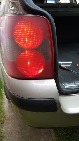

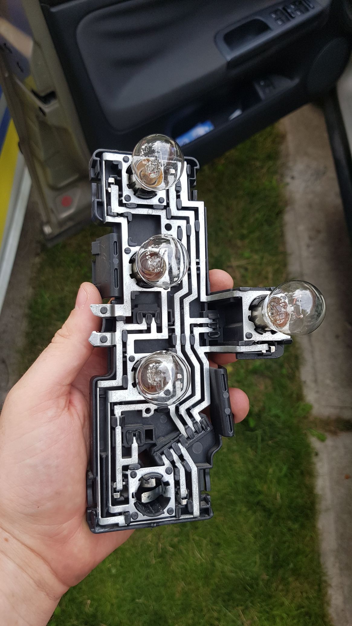

Ha már égett minden pilács, körbejártam az autót és észrevettem, hogy nem működik az egyik hátsó lámpa egyik izzója (lámpatestenként 4 izzó biztosítja a hátsó fényt)
Kivettem a lámpafoglalatot - nem anya szülte, aki azt oda betervezte - és rájöttem, hogy az izzó annyira kiégett, hogy valószínűleg el is disszipált.
Nosza, izzókészlet elő, izzó a helyére, teszt:
FÉNY!
Lehet, hogy ezért nem volt benne semmi? Ez a permanens ködzárfény helye, vagy mi?
Azért nézzük a többit: aha! Ez 5W-os, a többi meg 4.
Szerencse, hogy a kocsiban is volt egy izzókészlet az előző tulajtól, abban volt 4W-os változat, most sokkal homogénebb.

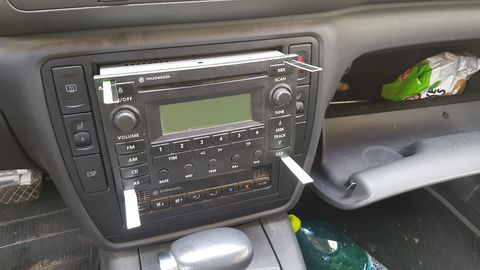

Első lépésként kivettem a rádiót. Ha megkérdezel egy random YouTube videót, akkor el fogja mondani, hogy a legegyszerűbb megrendelni a kínaiaktól az 1 dolláros kiszedő eszközöket, amikkel pillanatok alatt kikapod a rádiót. Igenám, de én nem szándékoztam még 6-8 hetet várni ezzel a művelettel, míg ideéri a kici kínai comag, így inkább méretre daraboltam egy lejárt bankkártyát és azzal vettem ki.

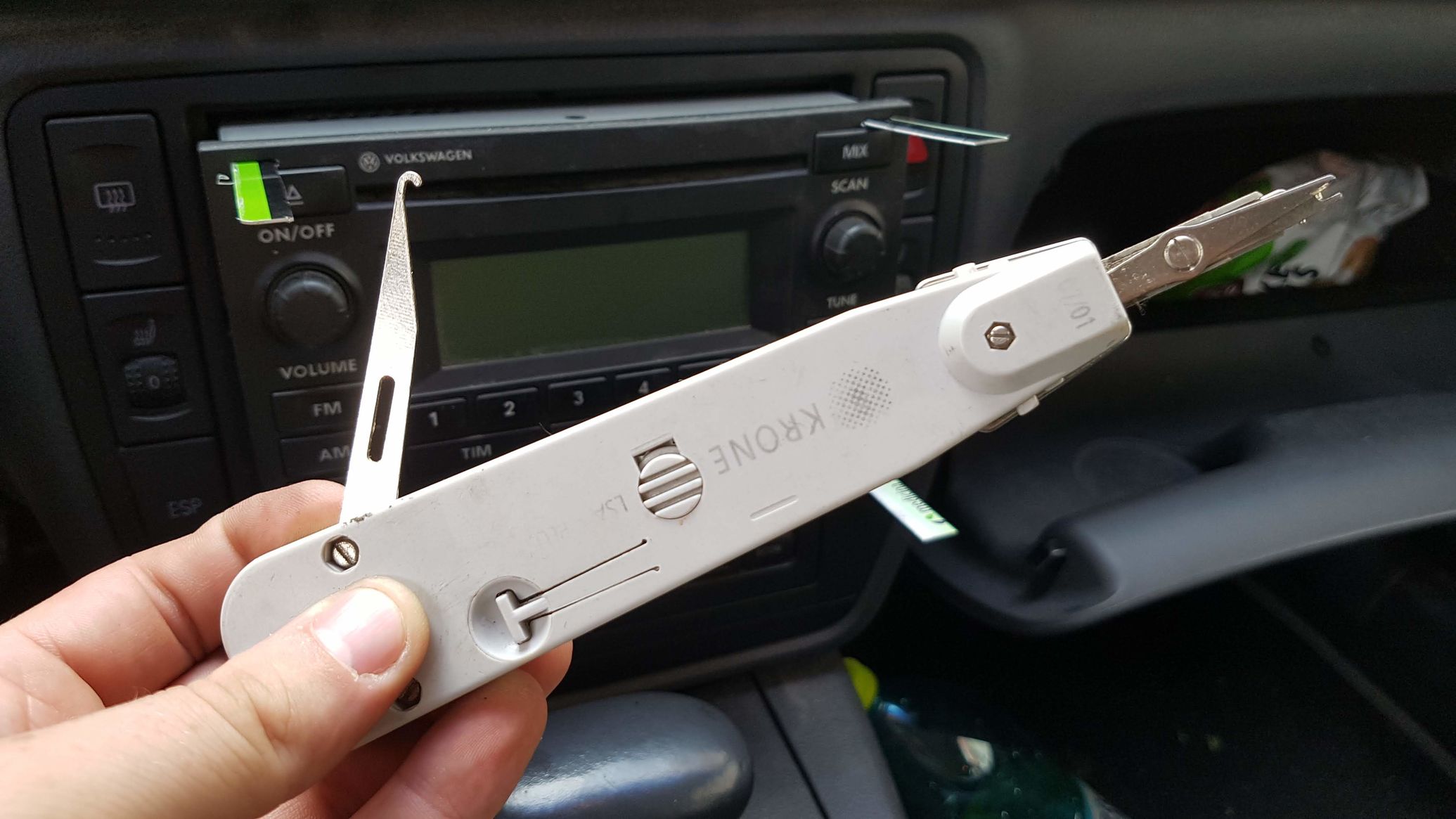

Persze a célszerszámoknak megvan az a tulajdonsága, hogy nem csak a rádió rögzítését oldják, de ki is tudod velük húzni azt, erre viszont a bankkártyametélt nem alkalmas. Ekkor került képbe a mindig kéznél levő Krone beszúróm, ami egy nagyon hasznos célszerszám, csak nem rádió extraktálásra, de most pont tudta, ami nekem kellett: van rajta egy kicsi, lapos kampó.
Zseniális cucc, ha patchpanelt kell szerelned.

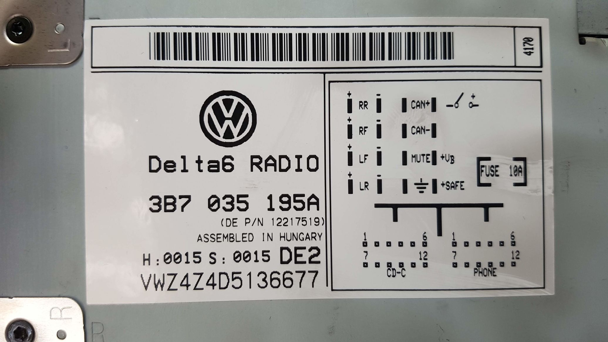

Assembled in Hungary - megvan a kiinduló probléma ;]

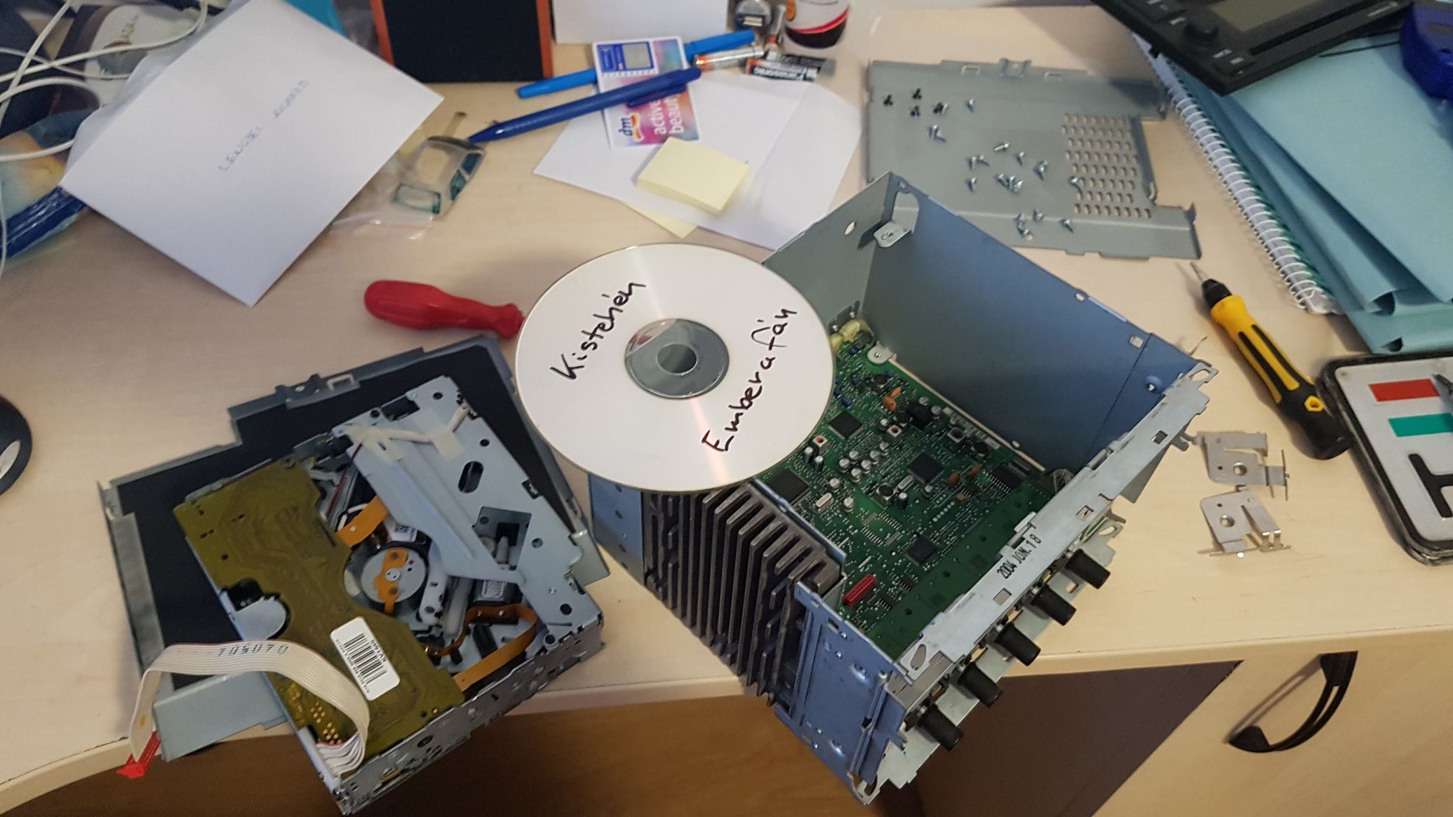

Felvittem és egy másfél óra alatt kiműtöttem a CD-t a lejátszóból.
Ez volt benne.

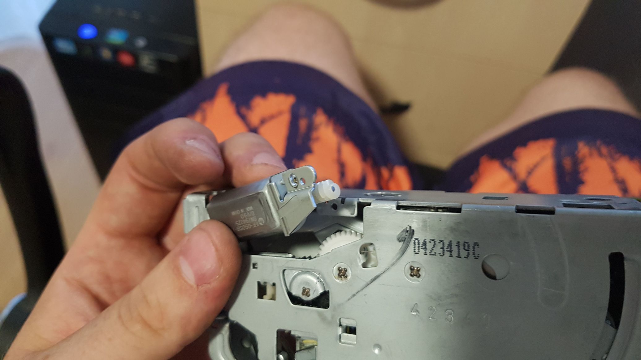

Persze miután mindent jól összekuszáltam, jöttem rá, hogy melyik 4 csavar volt az, amit már a legelején ki tudtam volna venni, hogy kioperáljam csak a CD játszó mechanikát és 5 perc alatt kész lettem volna.
Közben az is meglett, hogy valószínűleg a mechanikát mozgató motor ment nyugdíjba, mert ha azt kivettem, a fogaskerekeket mozgatva kiadta - volna - a CD-t, ha eddigre a nagy barbarizmusomban nem görbítek el benne valahol valamit.
Ő volt a hibás
Meglepően könnyen szereztem egy donorrádiót - mindegy mennyire döglött, nekem legrosszabb esetben csak a mozgatómotor kell belőle. Illetve miután elbénáztam a dolgot, az egész CD lejátszó mechanika, de nem is baj, egyben egyszerűbb cserélni.
Hazavittem, szétszedtem, CD lejátszó ki és...
Nem ugyanolyan!
Hogy ezek még képesek egy rohadt rádiót is faceliftelni :D

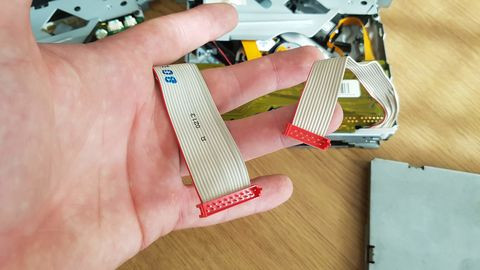

Az alap doboz ugyanaz, de tök más az egész mechanika, más vezetékek, más NYÁK...
De!
A villanymotor ugyanolyan! Így végül mégis kénytelen voltam kisakkozni, hogy mit barmoltam szét - egy kis fémelemet görbítettem el, ami be és kiadáskor megvezeti a CD-t - azt helyreraktam, kicseréltem a villanymotort és voilá! Gyönyörűen működik, kiadja, beveszi, lejátssza.
